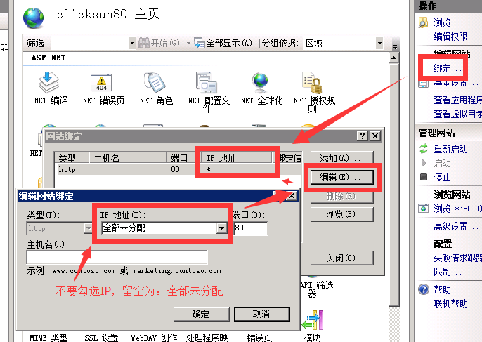

你锁定了OA的服务器IP?
【学霸】jxhdi 2015-04-24 11:34:10
有啥办法用原来的仍正常吧
【学仙】点晴客服8 2015-04-24 11:34:21
一般没有特殊原因的话,切勿在IIS中锁定OA网站的IP,留空即可:
【学霸】jxhdi 2015-04-24 11:34:48
哦 路由器上是启用了绑定IP到MAC
【学仙】点晴客服8 2015-04-24 11:35:17
我就觉得纳闷,按道理点晴OA对服务器硬件要求很低,没理由太慢的。
还有路由,如果有影响的话,取消试试。
如果不是OA服务器自身的原因,那当然你怎么搞都没用了。
你在服务器上直接访问OA试试,如果一切正常,那就清楚的说明了不是OA服务器的问题,要检查单位内部网络状况、路由器设置等。
该评论在 2015/4/24 11:49:22 编辑过
