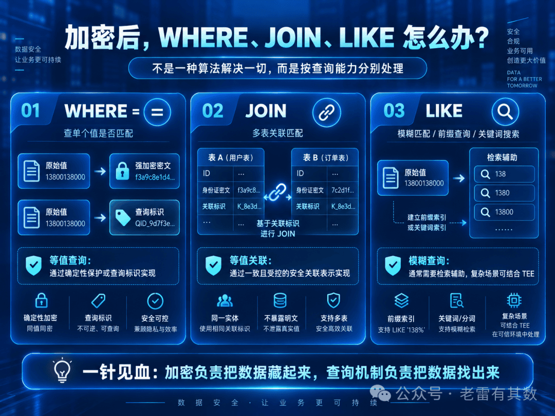

二、WHERE、JOIN、LIKE 到底怎么解决?
先不纠结各种密码学名词,直接回答最实际的问题。
1. WHERE:等值查询相对最好解决
例如:
WHERE mobile = '13800138000'
它本质上只要求数据库完成一件事:
判断两个值是不是相等。
一种办法是确定性保护,让相同明文产生相同的可比较结果:
13800138000 → A83F21...13800138000 → A83F21...
数据库虽然不知道 A83F21... 到底是什么手机号,但它知道两个值相等。
另一种更灵活的工程思路,是把存储保护和查询能力拆开:
13800138000     │     ├── 强加密密文  →  8F39A2......     │     └── 查询标识    →  B78219......
原始数据继续采用强加密保护,而查询时使用专门的安全查询标识。
数据库只需要知道:
B78219 = B78219
并不需要知道:
B78219 = 13800138000
这背后的核心思路很重要:
不要强迫一个密文同时承担“数据安全”和“所有查询能力”。
2. JOIN:关键是建立一致、受控的安全关联表示
例如:
A.id_card = B.id_card
等值 JOIN 的本质,仍然是在判断:
A 和 B 是不是同一个值。
因此可以把原始身份证号保护起来,同时为允许关联的场景生成一致的安全关联表示:
表 A
身份证密文:Enc(ID)
关联标识:Token(ID)      表 B身份证密文:Enc(ID)关联标识:Token(ID)
真正参与 JOIN 的,是:
A.Token(ID) = B.Token(ID)
但 JOIN 比 WHERE 多了一层问题:
是不是所有系统都应该能够认出“这是同一个人”?
医院、医保、体检、保险,如果全部使用完全相同的关联标识,即便看不到身份证明文,也可能形成跨系统关联。
所以 JOIN 真正需要解决的不只是“能不能关联”,还要解决:
谁可以和谁关联。
也就是说,关联标识还要考虑业务域、租户、系统边界和授权范围。
3. LIKE:通常是最难的一类
再看:
WHERE mobile LIKE '138%'
或者:
WHERE name LIKE '%医院%'
这已经不是简单判断 A = B,而是要求数据库理解字段内部的字符结构。
普通随机化加密做不到,简单的确定性加密也做不到。
一种现实的处理方法,是针对业务真正需要的检索能力生成受保护的检索信息。
例如对于手机号前缀查询,可以按需构造类似:
138138013800138001……
或者针对文本建立分词、N-gram、前缀 Token 等查询辅助结构。
于是:
LIKE '138%'
不再直接扫描原始密文,而是查询对应的安全检索信息。
如果是 %关键词%、范围比较、复杂表达式等更复杂场景,则可以进一步结合 TEE 等可信执行能力处理。
所以 LIKE 往往不是:
“换一种加密算法就解决了。”
而是:
加密负责把数据藏起来,查询机制负责把数据找出来。

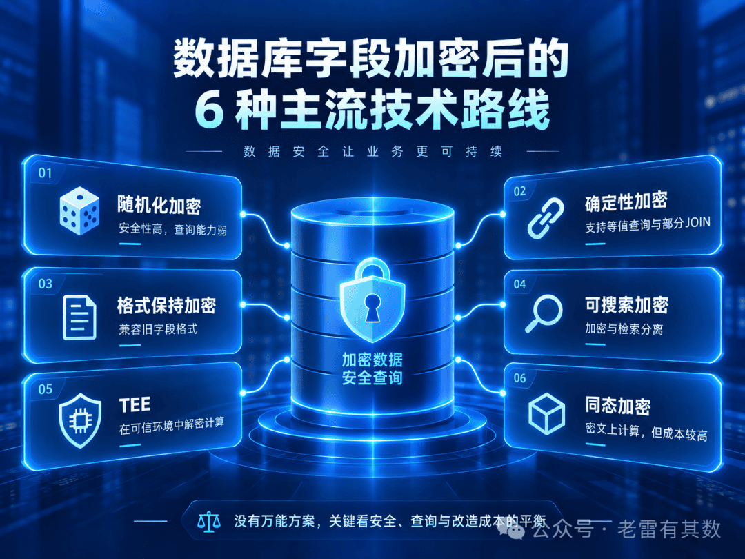

三、解决这些问题,目前主要有 6 条技术路线
把前面的问题放在一起看,目前常见的处理思路大致可以归纳为六类。
1. 随机化加密
重点是尽量隐藏原始数据以及数据之间的重复关系。
优势是安全性高;不足是数据库直接查询能力弱。
比较适合只存储、授权后读取的敏感字段。
2. 确定性加密
核心是保留“相等关系”。
因此更适合:
WHERE =部分等值 JOINGROUP BYDISTINCT
代价是会暴露一定的重复关系和频率特征。
3. 格式保持加密 FPE
主要解决历史系统改造问题。
例如手机号原来必须是 11 位数字,加密以后仍保持 11 位数字,减少字段长度、数据格式和外围接口改造。
但必须注意:
格式保持,不等于查询语义保持。
手机号加密后仍然是 11 位数字,并不代表原来的 LIKE '138%' 还能直接使用。
4. 可搜索加密 / 检索辅助
核心思想是:
加密负责保护数据,检索结构负责查询。
根据业务需要,可以针对等值、前缀、关键词甚至特定模糊查询设计相应的检索能力。
它并不是让普通密文本身突然“什么都能查”,而是给需要保留的查询能力配套专门机制。
5. TEE
TEE 走的是另一条路线:
如果复杂查询必须接触明文,那就把明文限制在可信执行环境里。
必要的解密、比较、JOIN、LIKE、范围处理等操作可以放到受保护的执行边界中完成。
它解决的重点不是“密文如何直接完成所有 SQL”,而是:
明文允许在哪里出现。
6. 同态加密
同态加密最吸引人的地方是:
不恢复明文,也可以直接对密文完成特定计算。
它在求和、统计、加权计算、特定隐私计算等场景中很有价值。
但需要区分两个概念:
密码学上能计算,不等于数据库能够像以前一样高效执行 SQL。
普通数据库背后还有 B-tree、Hash Join、统计信息、执行计划、排序、缓存、并行执行等完整体系。
因此,同态加密很重要,但并不能简单理解为:
“把 SM4 换成同态加密,WHERE、JOIN、LIKE 就全部解决了。”

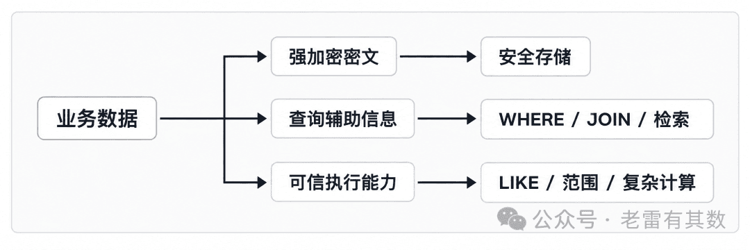

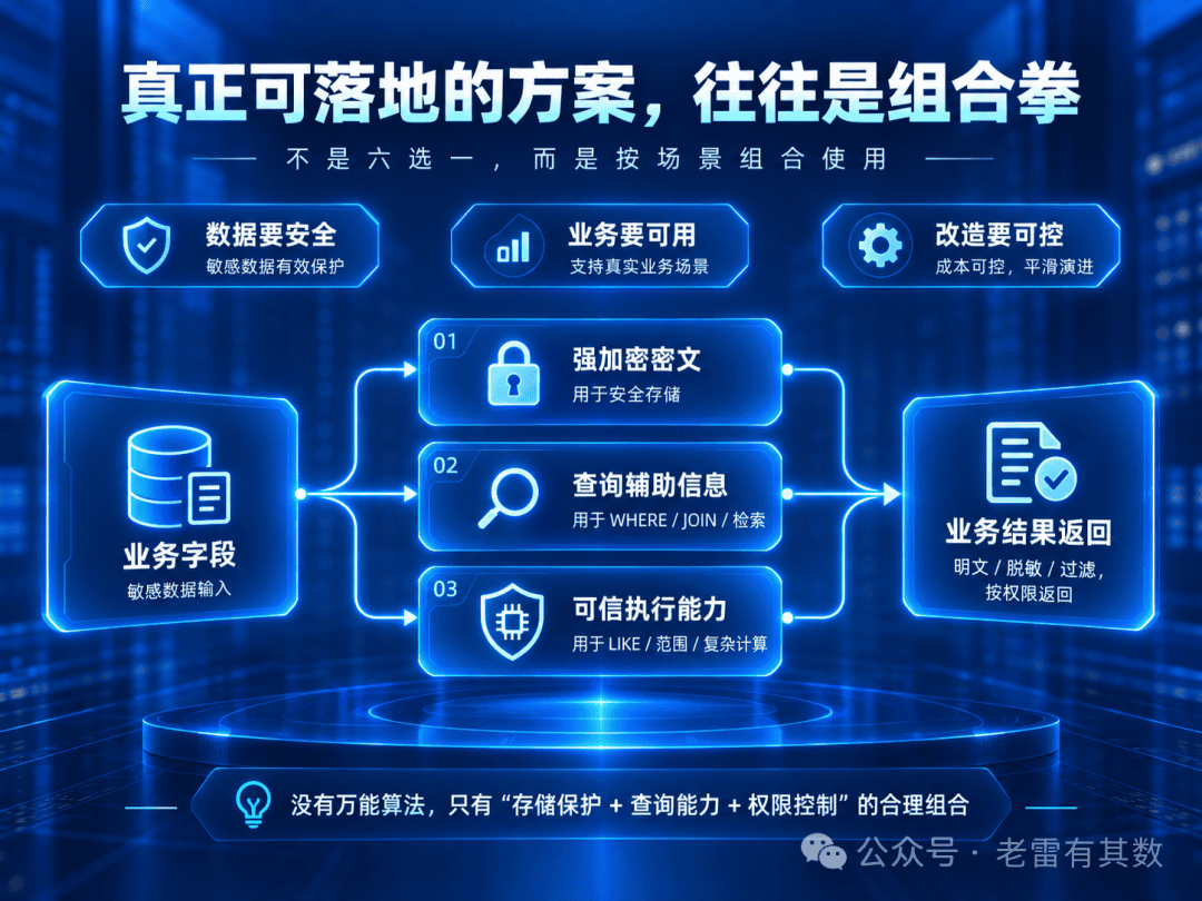

四、真正落地时,往往不是“六选一”
实际项目通常不会在六种技术里只选一种。
更常见的情况是:根据不同字段、不同查询方式组合使用。
可以把整体思路简化为:
也就是说:
强加密解决“数据泄露怎么办”;
查询辅助解决“业务怎么查”;
可信执行解决“复杂查询在哪里算”;
权限控制解决“谁能看到什么结果”。
不同查询需求,对应的处理思路也不同:
实际需求
更现实的处理思路
字段只存储、偶尔展示
随机化强加密
WHERE =
确定性保护 / 查询 Token
等值 JOIN
一致且受控的关联标识
LIKE '138%'
前缀检索辅助
LIKE '%关键词%'
专用检索机制 / TEE
、<、BETWEEN
TEE / 专门范围查询机制
SUM、统计计算
部分同态加密更有优势
所以,数据库字段加密真正的工程答案并不是寻找一种“万能算法”,而是:
先看业务到底怎么用数据,再决定需要保留哪些查询能力。
