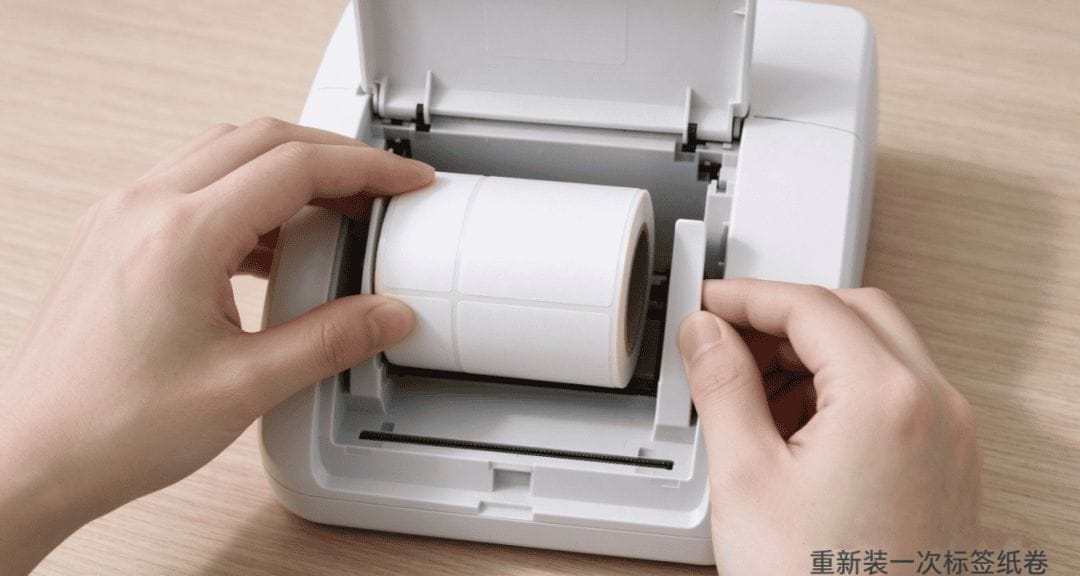

第二步,把标签纸卷重新装一次,确认卡紧、不左右晃,两边导纸片贴住标签纸边缘,别留太大的空。
第三步,关机,用棉签把传感器和打印头附近轻轻擦一遍。这三步走完,绝大多数"跳纸"就没了。
