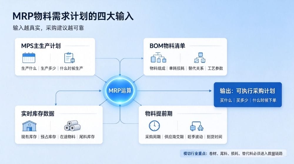

MRP物料需求计划诞生于上世纪60年代,底层逻辑本身并不复杂,本质就是一套算术运算:算出需要买什么材料、买多少、什么时候下单,保障生产按时交付成品。
但放到模切行业,卷材多单位换算、尾料分切损耗、替代料频繁更换、刀模配套约束,进一步放大MRP运算偏差。通用ERP跑出来的采购计划常常脱离车间现实。
图:MRP物料需求计划四大输入要素
MRP想要输出可靠采购计划,必须依赖四大基础输入,缺一不可:
  1. MPS主生产计划:确定什么时候生产、生产多少成品;
  2. BOM物料清单:产品由哪些物料组成、单耗、损耗率、替代料、工艺参数;
  3. 真实库存数据:现有库存、已预占库存、在途采购物料、安全库存、尾料库存;
  4. 物料提前期:每种卷材、辅料采购到货周期,区分不同供应商真实交期。
算法本身没有错,只要这四项数据准确,MRP计算只是简单算术。但只要任意一项输入失真,输出的采购计划就会严重偏离实际,造成少买停工待料、多买卷材呆滞积压。

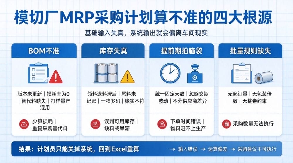

一、模切厂MRP采购计划算不准的四大根源
模切行业相比普通制造企业,痛点更加突出。卷材原料价值高、分切产生大量尾料,多计量单位混用(采购按卷/KG、生产按米、出货按片、报价按㎡),通用ERP很难适配,四大输入项很容易出错。
问题分类通用ERP/手工管理下模切厂典型问题带来的采购后果
BOM物料清单不准产品改版,但BOM没有同步更新;损耗率填0,忽略卷材分切损耗;没有维护替代物料;打样BOM与量产BOM混用系统少算物料损耗,采购量偏小;不能自动调用替代料,明明有替代库存还重复下单采购
库存账实不符领料、退料、分切尾料不及时录单;尾料没有记账;卷材一物多码;账面库存充足,实物已经消耗;库存准确率低于95%MRP误判可用库存,要么少买缺料,要么重复采购造成高价卷材呆滞
提前期拍脑袋填写所有物料统一填固定7天提前期;忽略进口卷材长交期旺季交期波动,不同供应商到货周期差异巨大系统给出错误下单时间,物料赶不上生产,PMC只能人工挪单调整
批量规则缺失最低起订量、包装倍数、卷材整卷采购规则没有维护,系统算出213米这类供应商无法接单的采购数量输出无法执行的采购建议,计划员只能全部推翻重算
图:模切行业MRP四大痛点
很多模切厂上了通用ERP之后,MRP模块形同虚设。不是MRP算法不行,而是基础数据跟不上行业业务特性。通用ERP没有原生卷材分切、尾料管理、一码多单位换算,基础数据很难维护到位,最后采购计划只能靠Excel手工完成。

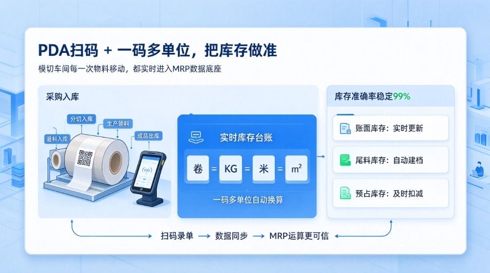

2、一码多单位+PDA全流程扫码,把库存准确率稳定在99%以上
模切最大痛点就是多单位混乱,通用ERP很难处理卷、kg、㎡、米、片自动换算。
点晴模切ERP独家一码多单位功能,同一个物料编码下,采购、入库、分切、生产、出货不同单位自动换算;母料分切产生的小卷、尾料自动继承原料成本、批次信息,尾料完整记账,不会出现尾料“账上消失”的情况。
仓库车间全部使用PDA扫码作业:原料入库、分切入库、领料、退料、报工、出库全部扫码实时录单。领料错误、批次不对系统弹窗拦截,业务操作即完成单据录入,不会出现事后补单。库存实时更新,库存准确率稳定99%以上,满足MRP运算对库存>95%准确率的硬性要求。

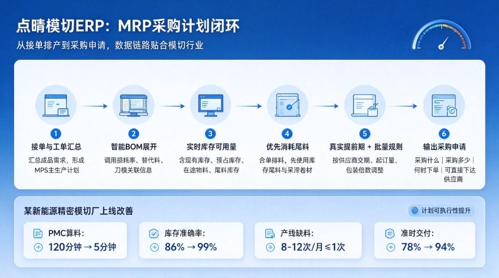

5、MRP联动智能算料分切,优先消耗尾料,减少不必要采购
接单汇总工单之后,系统自动合单排料,优先消耗库存尾料、呆滞卷材;再核算物料缺口,生成MPS主生产计划,驱动MRP运算,输出采购申请,避免明明仓库有可用尾料,还下达新原料采购单,减少原料囤料浪费。
MRP不是算法不行,关键是给到系统真实、贴合行业业务的输入数据。预测可以靠AI,但基础数据只能靠系统流程落地。
图:点晴模切ERP MRP完整运算链路
三、真实落地案例:新能源精密模切厂,MRP采购计划从不敢用到直接落地
企业背景
深圳某新能源精密模切厂,65人,主营电池泡棉、导电胶模切加工,有大量卷材分切,客户对交期、批次追溯要求高。
上线点晴ERP之前使用通用云端ERP,痛点:
  1. MRP跑出来采购计划完全不敢直接使用,PMC每天花2小时用Excel手工算料;
  2. 库存账实不符,每月产线平均缺料停机8‑12次;
  3. 尾料不记账,经常重复采购高价进口卷材,呆滞库存高;
  4. 订单准时交付率仅78%。
落地改造动作
  1. 基础数据整改:梳理全部物料编码,启用一码多单位;完善量产BOM,录入真实分切损耗率、物料替代料、安全库存、供应商真实提前期、采购批量规则;
  2. 流程落地:仓库车间部署PDA,所有出入库、分切、退料全部扫码实时记账,尾料自动建档;
  3. 系统启用:MPS主生产计划自动生成,启用MRP物料需求运算;工单下达齐套校验;长周期物料启用提前采购预警;采购、PMC共享物料看板,查看库存、在途、采购计划。
上线6个月改善成果
改善项目上线前上线后
PMC每日算料耗时约120分钟(全部Excel手工)5分钟,MRP输出采购计划可直接审核使用
库存准确率86%稳定99%
产线每月缺料停机8‑12次≤1次
工单物料齐套率72%96.8%
订单准时交付率78%94%
原材料呆滞库存-下降22%
采购人员不再全盘推翻系统输出,大部分采购申请只做少量微调即可下达供应商,把计划员从重复Excel手工计算解放出来,更多精力放在供应链风险管控上面。
