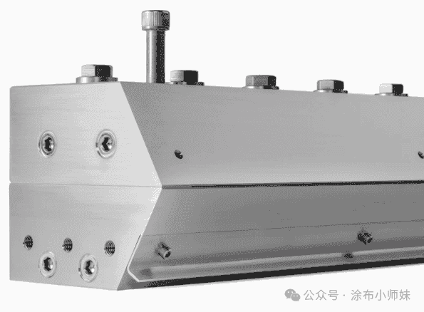

核心部件叫狭缝模头,由上模、下模和夹在中间的垫片三部分组成。
垫片的厚度决定了狭缝的间隙大小,也就决定了涂布液的出口流量。
涂布液在压力作用下从狭缝挤出,与移动的基材之间形成一个叫涂布液珠的东西,液珠稳定了,涂层就均匀。

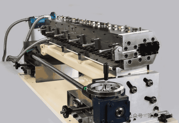

一套狭缝涂布设备,从前往后主要有放卷系统、涂布系统、干燥系统和收卷系统。涂布系统是核心,包含供料单元和涂布单元。
模头安装角度
模头怎么装,这事有讲究。
一般装在4点或5点钟方向比较常见,主要是操作方便,停了泵浆料也不会自己流出来。
垂直安装比水平安装能达到的最大涂布速度要高不少。
选哪个角度,得看浆料特性和设备条件。
垫片的选择
垫片厚度直接决定了狭缝间隙,也就决定了涂布量的基础。
垫片厚了,流量大,湿膜厚,但宽度方向的均匀性可能会变差。
选垫片得在厚度和均匀性之间找个平衡点。
操作步骤
开机之前,先检查模头唇口有没有损伤、有没有异物卡住。
然后装垫片、拧紧模头,把供料管路接好。
开机后先让模头离开基材,归零,再慢慢调近。
设定自动沉积模式,调好泵速、移动速度和移动距离。正式涂之前最好先试跑一段,看看液珠稳不稳定。

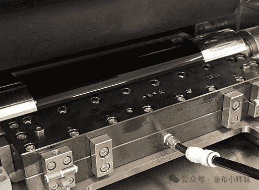

锂电池正负极极片的涂布是狭缝涂布最大的应用场景之一。
极片涂布的质量直接决定了电池的容量一致性和安全性。
锂电涂布的特点是浆料粘度大、涂层厚、基材薄。
极片的厚度均匀性要求极高,面密度偏差一点点,电池的一致性就出问题。
宽幅涂布是现在的趋势,模头长度做到一米五以上,对模头设计和加工精度提出了更高要求。
