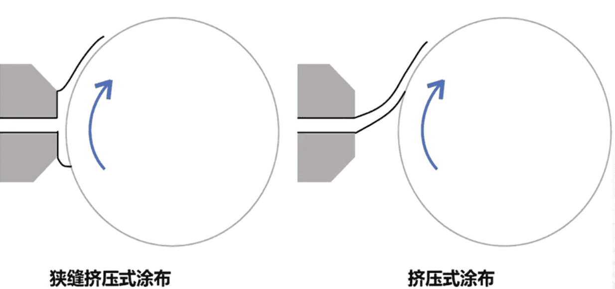

一、先理清一个问题:你的材料用哪种涂布方式?
狭缝涂布不是万能的,碰到低粘度体系或者极薄涂层需求时,微凹版和逗号刮刀在某些场景下反而是更合适的选项,选错涂布方式,后面所有调试都是徒劳。
低粘度溶剂体系,比如一些光学级涂层,粘度低于100CPS,微凹版涂布更有优势。它的计量靠凹版辊上的网穴容积,不受浆料流变性波动的影响。缺点是涂布速度受限,而且网穴磨损后需要更换。
高固含、高粘度浆料,比如锂电池正负极浆料,粘度在几千到上万cP,狭缝挤压是主流选择。它能够处理高固含量、高粘度的流体,且湿膜厚度理论上只由流量、幅宽和走速决定,受浆料流变特性波动的影响相对较小。但要注意,模头内部压力偏高时,密封和结构强度是挑战。
需要极致薄涂的场合,比如5微米以下的涂层,微凹版比狭缝更容易实现,因为狭缝涂布在超薄涂层时,涂布窗口会窄得几乎无法操作。但微凹版的涂层均匀性受凹版辊加工精度影响很大。
实验室到量产的放大是一个常见陷阱。很多人先在实验室用刮刀涂布机做小样,然后直接放大到狭缝涂布产线,结果怎么都调不出来。因为两者的流场完全不同,刮刀涂布是自由液面涂布,狭缝涂布是受限液桥涂布。

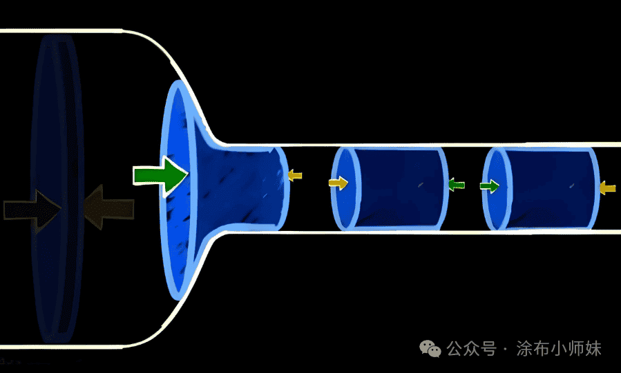

三、供料系统脉动
活塞泵或齿轮泵的脉动,本质上是一种周期性流量扰动。
这个扰动进入模头后,会在狭缝内产生局部压力波动,进而调制涂布珠的几何位置,最终在涂层上留下与泵速同频的横纹。
排查时有一个实用的切入点:用频闪仪照射涂层表面,同时记录泵的运转频率。如果横纹的移动速度与泵的冲程频率同步,问题在泵端,如果横纹静止不动或者移动速度与走料速度同步,问题在背辊或牵引辊端。
泵端脉动的抑制,除了加装脉冲缓冲器,还有一个偏门但管用的办法:在泵出口和模头入口之间串联一段足够长的软管,软管的内壁摩擦会消耗脉冲的高频分量,长度越长,消波效果越好,但软管太长会引入新的压力降,所以需要权衡。

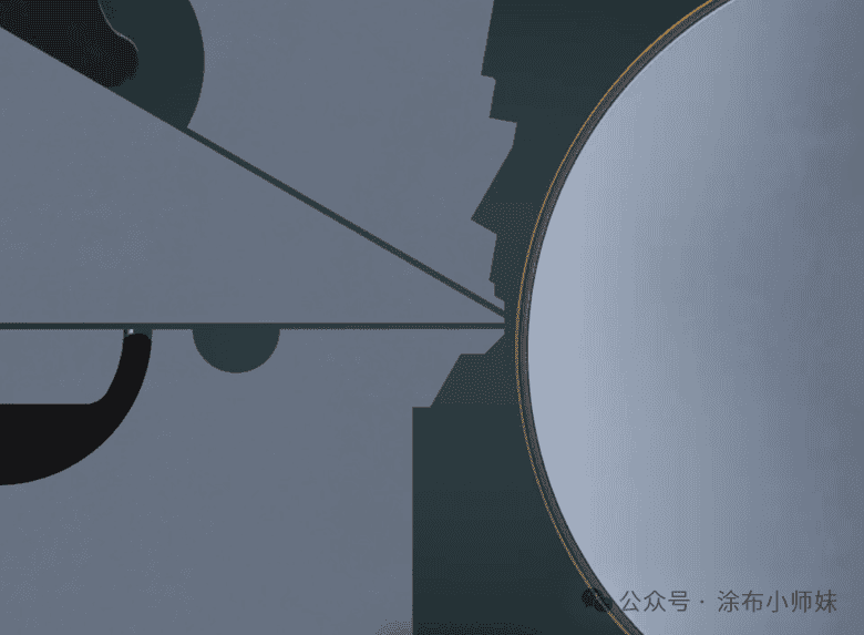

四、模头内部流道的局部阻力变化
这是一个容易被忽略的细节。
模头歧管的流道设计,其压力分布的均匀性依赖于整个流道内壁的光洁度和几何一致性。
如果流道内部某个位置有残留的干胶、垫片安装错位,或者歧管出口有局部堵塞,就会在该处产生额外的局部阻力。
局部阻力会导致该位置的狭缝出口速度低于两侧,形成一条纵向的厚区缺陷。
这种薄区和基材脏污引起的竖线不同的是,它的位置是固定的,不随基材卷的更换而移动。
清洗模头后如果缺陷位置不变,基本可以锁定是流道内部的问题。
遇到这种情况,别只擦唇口,需要拆开模头,把歧管和狭缝流道彻底清洗,并用塞尺或专用检具检查狭缝间隙的横向一致性。
