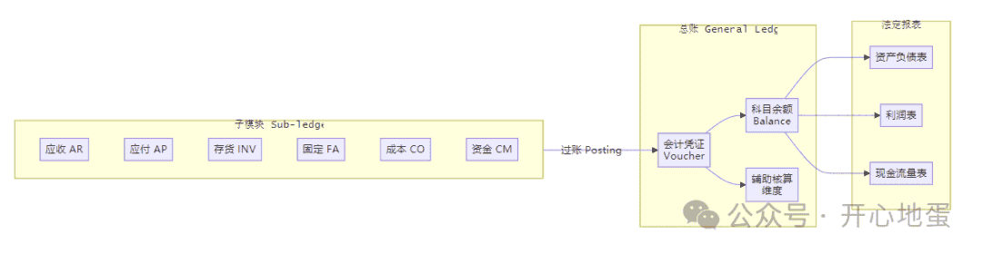

业务发生时,先在子模块记录明细,随后通过**过账(Posting)**把汇总凭证传到总账。总账不存每一张采购单的每一行,只存"这批采购入账多少钱、挂哪个科目、哪个维度"。
核心结论:明细对账在子模块做,汇总对账在总账做,法定报表只能从总账出。这引出了财务模块最经典的运维痛点——子模块与总账对账不平(后文踩坑实录会重点讲)。

总账作为"心脏",接收各子模块汇总凭证,输出三大报表

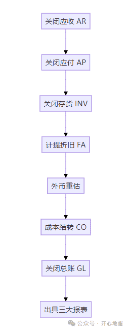

月结流程(顺序有严格依赖)

  4. 期间锁定期(Period Close)是纪律,不是技术。 月结顺序有严格依赖:先关 AR/AP/INV,再跑折旧、再跑汇兑、再跑成本结转,最后结 GL 出报表。顺序错一步,报表就错。期间一旦锁定,任何人都不能再往该期间过账,这是审计红线。
