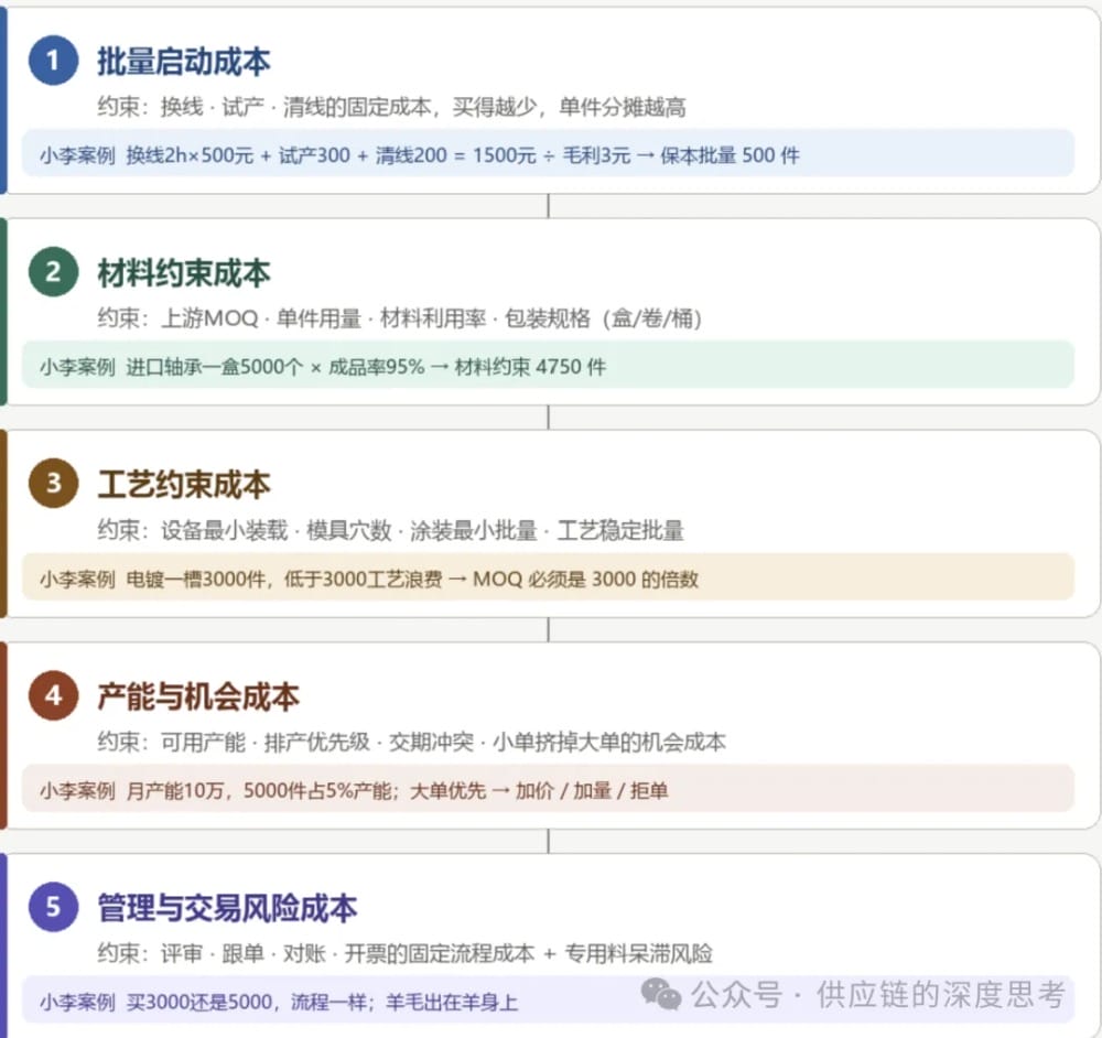

MOQ看似一个数量,本质是成本结构的外在表现。它是由五类成本影响的。
包括:批量启动成本 / 材料约束成本 / 工艺约束成本 / 产能与机会成本 / 管理与交易风险成本。

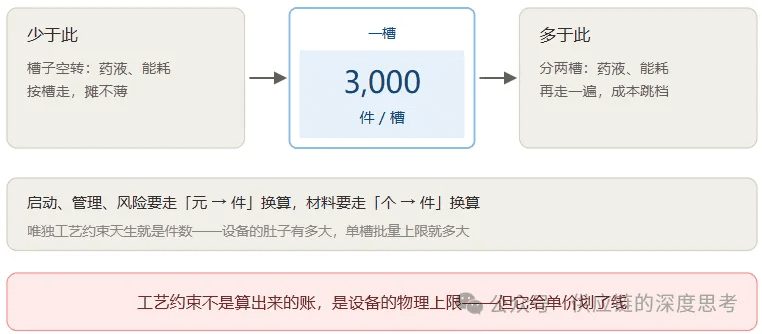

成本3:工艺约束成本
小李再追问:那还有别的吗?
供应商说:有。加工需要电镀,一槽 3000 件。低于 3000,工艺浪费。
这就是工艺约束成本。它包括:
  • 设备最小装载:一炉、一槽、一缸
  • 模具穴数:一出几
  • 涂装最小批量:一槽液能镀多少
  • 工艺稳定批量:低于这个量质量不稳
如上图所示:最少一槽3000 件,所以工厂的MOQ必须是3000的倍数。

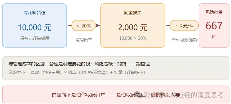

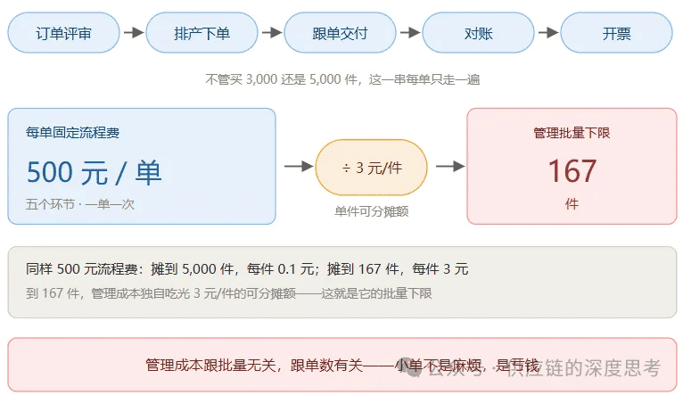

成本5:管理与交易风险成本
小李最后问:还有吗?
供应商说:有。管理成本和风险成本。
比如:一个订单,我都要走流程:评审、跟单、对账、开票。不管你买 3000 还是 5000,流程一样,这些流程都是管理成本。如下图所示:
另外,你这批料是专用的,万一取消订单,这批料就会存在呆滞库存,这就是交易风险成本。如下图所示:
虽然管理和交易风险成本比例不高,但是也是羊毛出在羊身上。

上面我们把构成MOQ的五类成本梳理完了,总结如下图所示:
继续细分:五类成本下,对应八个约束制约着MOQ,它们是:
启动成本 / 材料约束 / 工艺约束 / 经济批量 / 管理成本 /风险成本 / 产能约束 / 质量约束    如下表所示:
所以:MOQ 5000个,不是拍脑门定的,是由成本计算出来的结果。

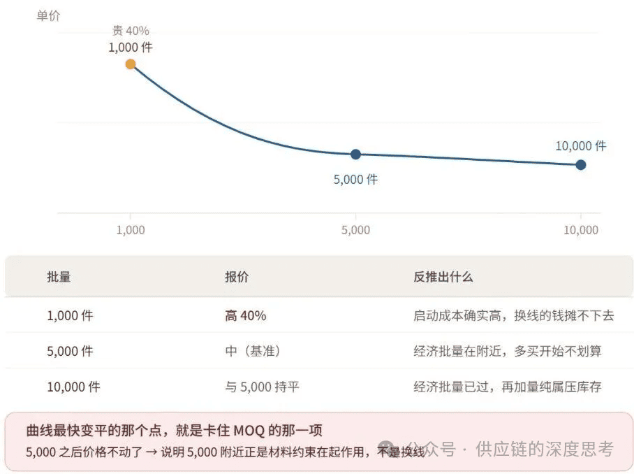

用截图报价验证一下?
小李想验证一下成本模型对吗?
如果不考虑MOQ,让供应商核算阶梯价格:1000 件什么价?5000 件什么价?10000 件什么价?
结果是:不同数量的报价,单价差40%。归因于启动成本,经济批量。阶梯价格,就是 MOQ 成本结构的影子,如下图:
1000 件比 5000 件贵 40%,说明启动成本确实高。5000 件和 10000 件差不多,说明材料约束卡在 5000 附近。
