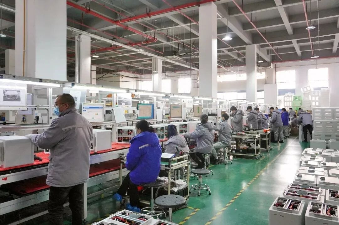

生产过程
1,生产部门要明确区域划分:成品中转区、产线物料中转区、打包区等区域并明确标示。
不同物料之间需有不同存储物理空间,如放在同一个托盘或栈板上需分列排放,不可杂乱堆放。
禁止将不同物料放置在同一个物料盒或物料箱里面。
2,生产部门在领料时,由物料员仔细清点领用的物料,幷将物料放置在生产部门规定的物料区域里面。
如有需求需要使用的,由物料员带领组长,到该线的物料区里面拿去相应的物料,禁止作业员私自到物料区拿取物料。
3,在安排生产时,要注意使用外形类似物料时,生产和放置物料要特别区别开,如果有条件不安排在同一天、同一线或接近线来同时生产。
4,物料区域里面的物料由物料员在领料过程中清点管理,如发现物料出现如少数量、被移动、变质等异常,马上向上级报告,一直到结案。
5,生产过程中,组长按单按量发放到作业员的工位物料盒里面。
作业员取物料盒里面的物料进行作业,如果是流动作业造成有可能出现积压情况,必须标注上工序、下工序的物料流动卡,以提示物料的流向。
6,在生产过程中,如有非质量部门人员从生产线中拿走物料的,作业员必须禁止其行为;必须报告组长,经组长同意之后才能从生产线中拿走物料。
如拿走物料部门要将物料归还给生产部门,必须归还物料交组长,禁止任何非质量部门人员擅自从生产线拿走物料,及擅自将物料放在生产在线的行为。
7,下班前,组长必须进行清线作业,将流水在线的产品全部完工作业,然后将多余物料放置好,禁止停线下班了,生产线物料没有清理的行为。
8,清线过程中要将不良和良品有效的区别开来:
不良品用红色盒子装,并统一拿到返修区,由返工人员进行返修作业;待下工序的良品必须标注下工序的物料流动卡,以提示下工序的流向。
9,如果是停线超过48小时的,必须用上下盖将物料盒里面的物料盖住,并标注下工序的物料流动卡,以提示下工序的流向。
10,生产及换线依生产现场6S管理规定执行,生产尾数需分开标示区分,生产在线人员需落实自检动作,核对流程卡所示品名规格、数量需与实物一致,避免因换线产品清理不彻底导致混料。
核对无误之产品,由作业人员填写物料卷标标示于产品外包装上。
