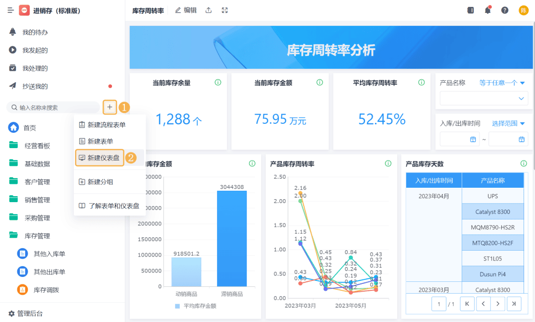

常见的库存周转率,可以简单理解为:
库存周转率 = 一定周期内的库存消耗成本 ÷ 平均库存成本
而周转天数可以理解为:
周转天数 = 统计周期天数 ÷ 库存周转率
比如一年周转6次,就意味着平均大约两个月完成一次库存循环。
周转次数越高,通常说明库存流动越快;周转天数越短,通常说明库存占用时间越短。
但这里千万不要犯一个错误:周转率越高,不代表仓库管理一定越好。
如果一家工厂为了提高周转率,疯狂压低库存,最后生产天天缺料,采购天天插单,交期天天延期,那这个周转率再漂亮也没有意义。
所以看周转率,一定要结合缺料率、交付情况、库存结构等一起判断。
而且企业在计算时,还要先统一统计口径。
到底用销售成本、出库成本还是其他口径,如果各部门算法不一样,最后拿出来的周转率自然也无法比较。
