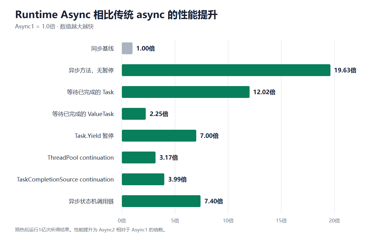

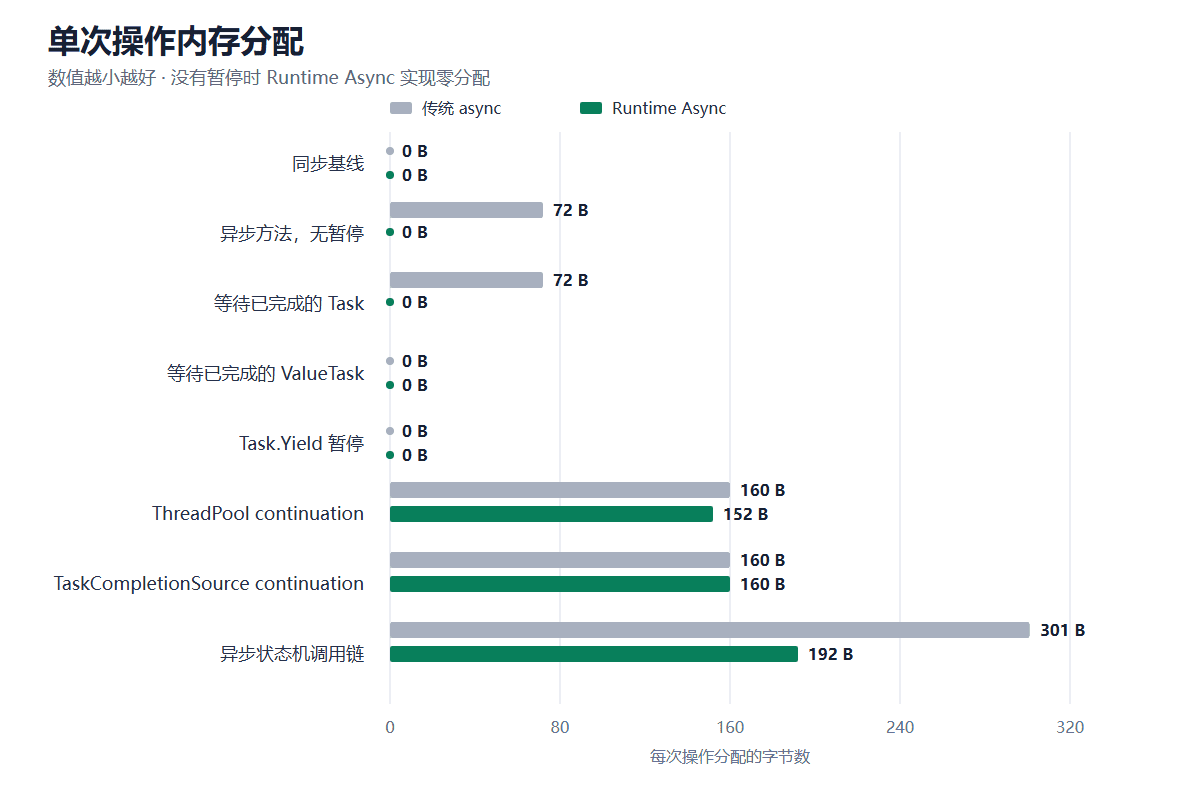

性能测试
接下来我们来看看 Runtime Async 的性能表现。测试代码见:https://gist.github.com/hez2010/d1802e7c7ab10e21a92dcba2afe0a58d 。
这个测试包含了各种不同的场景:
  • Synchronous baseline:同步基准测试,直接调用普通方法
  • Async method, no suspension:异步方法,但没有发生暂停。
  • Completed Task await:异步方法,等待一个已经完成的 Task
  • Completed ValueTask await:异步方法,等待一个已经完成的 ValueTask
  • Task.Yield suspension:异步方法,等待一个 Task.Yield 导致的暂停
  • ThreadPool continuation:异步方法,等待一个 ThreadPool 上的 continuation 导致的暂停
  • TaskCompletionSource continuation:异步方法,等待一个 TaskCompletionSource 导致的暂停
  • Async state-machine chain:异步状态机调用链,等待一个嵌套了多层的异步调用链,最里层由 Task.Yield 导致暂停
测试目前最新的 .NET 11 每日构建版本的 Runtime Async(Async2),对比 .NET 10 的传统 async(Async1)。预热之后各个测试运行一亿次,结果如下:
测试结果原始数据如下:
BenchmarkOpsAsync1 Time/opAsync2 Time/opRatioAsync1 ThroughputAsync2 ThroughputAsync1 Total AllocAsync2 Total AllocAsync1 Bytes/opAsync2 Bytes/opAsync1 Gen0Async2 Gen0
Synchronous baseline100.0M0.33 ns0.33 ns1.00×3.008B ops/s3.004B ops/s696 B696 B0000
Async method, no suspension100.0M6.58 ns0.34 ns19.63×152.0M ops/s2.984B ops/s7.20 GB696 B72.000004590
Completed Task await100.0M4.01 ns0.33 ns12.02×249.1M ops/s2.995B ops/s7.20 GB696 B72.000004590
Completed ValueTask await100.0M0.75 ns0.33 ns2.25×1.329B ops/s2.987B ops/s696 B696 B0000
Task.Yield suspension100.0M242.89 ns34.68 ns7.00×4.12M ops/s28.84M ops/s992 B1,000 B0000
ThreadPool continuation100.0M324.78 ns102.35 ns3.17×3.08M ops/s9.77M ops/s16.00 GB15.20 GB160.0000152.00001,027969
TaskCompletionSource continuation100.0M455.50 ns114.16 ns3.99×2.20M ops/s8.76M ops/s16.00 GB16.00 GB160.0001160.00001,0271,021
Async state-machine chain100.0M678.33 ns91.68 ns7.40×1.47M ops/s10.91M ops/s30.10 GB19.20 GB300.9802192.00001,9271,226
结果简直令人震惊!Runtime Async 在没有发生暂停的情况下,几乎完全消除了传统 async 的开销,性能提升了近 20 倍,执行速度跟同步方法的基线几乎没有差别。
而在发生暂停的情况下,Runtime Async 也有显著的性能提升,ThreadPool continuation 和 TaskCompletionSource continuation 的性能提升了 3~4 倍。调用链更深的 Async state-machine chain 的性能更是提升了 7.4 倍,并且调用链越深性能提升还会越大!
另外,在所有测试中,Runtime Async 的内存分配都比传统 async 少了很多。尤其是在没有发生暂停的情况下,Runtime Async 直接把内存分配和 GC 全都降到了 0,这意味着整个调用链中没有创建任何 Task 对象,也没有任何状态机的开销。
Runtime Async 是 .NET 11 引入的一套全新的异步执行机制。它不再让 C# 编译器提前把 async 方法展开成状态机,而是把异步控制流保留到运行时,由 JIT 直接处理和优化。
这一套机制也真正实现了 pay for play:不暂停就不为异步抽象付费,而真正暂停时也只需要为实际使用的状态付费。无论暂停还是不暂停,Runtime Async 都能以最小的开销执行。
