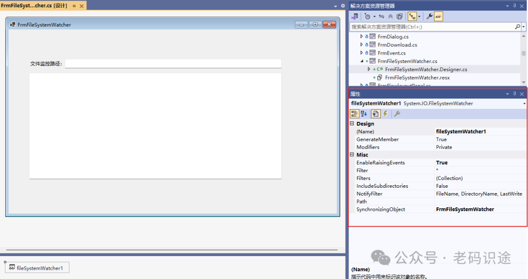

首先拖动FileSystemWatcher控件到Form表单中,由于FileSystemWatcher控件不需要显示在UI页面中,所以在显示底部托盘中,选择控件并在控件的属性窗口中,查看默认属性,如下所示:

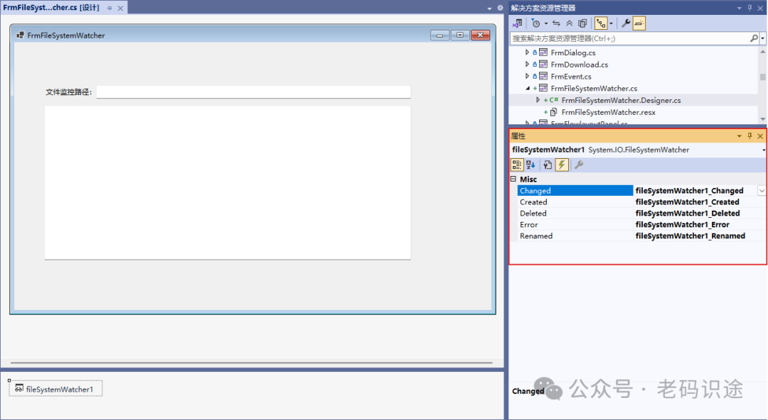

在属性窗口中切换到事件Tab页,然后在对应的Created,Deleted,Changed,Renamed,Error事件文件框中,双击添加对应的事件处理方法,如下所示:
