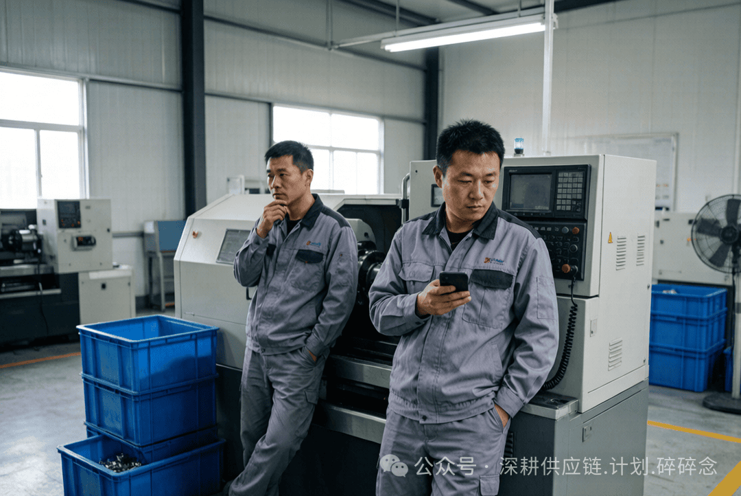

机台亮着灯却不转,五个人在旁边擦机台——缺料的成本从来不只是那几个零件

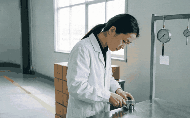

待检区里躺着的料,系统里是“有”,现场是“不能用”

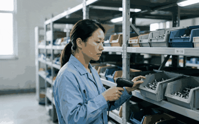

闸门过了,备料才有意义

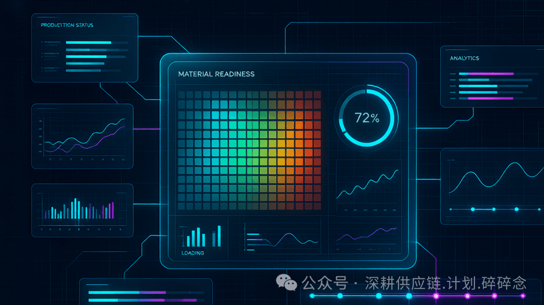

四、齐套看板怎么搭:两个新函数一行出表
数据准了、流程顺了,最后是让它可视化,不然还是靠人喊。
一屏看清:哪张工单缺、缺几条、谁在跟基础数据表就八列
工单号、物料编码、需求量、可用量、缺口、类别(关键件/辅料)、责任人、承诺到料日。

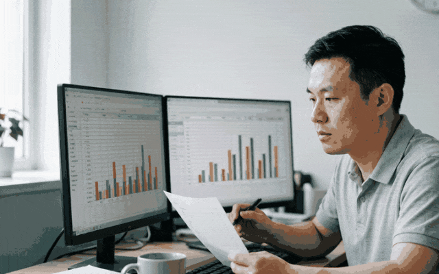

看板不是给领导看的,是给计划员每天早上用的每周复盘就看三张图:
  • 齐套率趋势(周维度,看的是走势不是固定值)
  • 缺料 Top10 原因(BOM 错?采购晚了?质检压着?账实不符?)
  • 供应商到料准时率(下季度谈价的底气就在这张表里)
第 2 张图最有价值。做满三个月你会发现,缺料原因高度集中——通常两三个根因就占了七成以上。把那两三个啃下来,比什么系统升级都管用。
