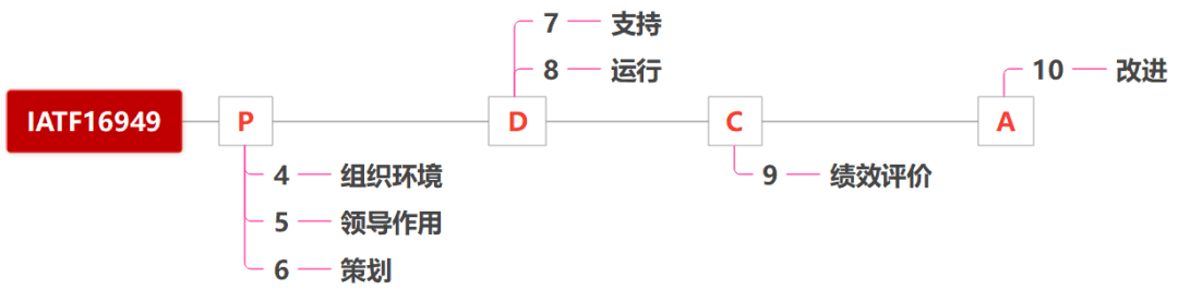

IATF16949标准采用“ISO高阶结构”(High Level Structure),共分为10章:
章节标题核心内容
第1-3章范围、引用标准、术语标准适用范围和基础定义
第4章组织环境理解组织及其环境、相关方需求
第5章领导作用最高管理者的承诺与职责
第6章策划应对风险和机遇、质量目标策划
第7章支持资源、能力、意识、沟通、成文信息
第8章运行产品实现全过程控制
第9章绩效评价监视测量、内部审核、管理评审
第10章改进不合格处理、纠正措施、持续改进
记忆技巧:方法1)PDCA结构,如下图
