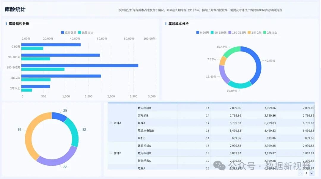

就是把总库存金额,按上面那四个档位做一个分布图。健康的库存结构,应该是库龄短的金额占绝大部分,库龄长的金额占比极小。具体来说,小于90天的正常库存所对应的资金柱应该是最高的,90到180天的关注库存资金柱显著降低,而超过180天的呆滞与报废风险库存资金柱应该非常矮,几乎贴着底部。
