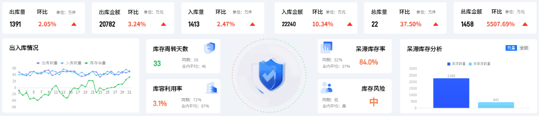

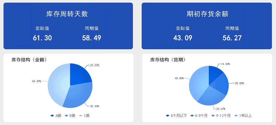

一、周转率:看库存有没有把钱压住
库存周转率,是最常被提到的库存指标。
它关注的不是仓库里有多少货,而是这些货流转得快不快。
常见公式是:
库存周转率 = 出库成本 ÷ 平均库存金额
其中:
平均库存金额 =(期初库存金额 + 期末库存金额)÷ 2
如果想换成天数,也可以看:
库存周转天数 = 统计天数 ÷ 库存周转率
比如一个月出库成本是300万,平均库存金额是100万,那么库存周转率就是3次。简单理解就是,这批库存一个月大概转了3轮。
周转率越高,说明库存变成销售、生产消耗或交付的速度越快,资金占用越少。
但这里有一个误区:
周转率高,不代表所有库存都健康。
因为周转率通常按金额计算,很容易被几个高金额、高频出库的物料拉高。
比如仓库里有10个核心物料天天在动,金额也大,周转率看起来不错。但另外几百个小物料长期不动,只是金额没那么显眼,就容易被平均数盖住。
所以周转率适合回答一个问题:
库存整体资金效率怎么样?
它更适合给管理层、财务、供应链负责人看。
如果库存周转慢,通常说明三类问题:
  • 备货过多,采购节奏太快
  • 销售或生产消耗低于预期
  • 库存结构不合理,资金压在低效物料上
周转率看的不是某个物料有没有动,而是整个库存体系有没有把钱压住。

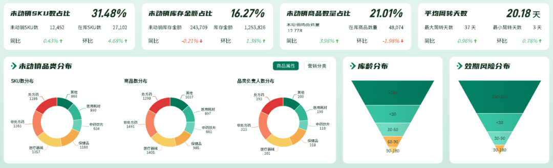

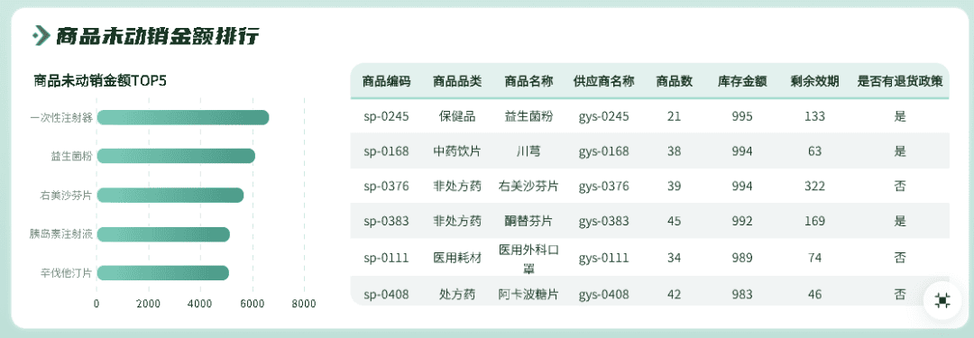

二、动销率:看库存是不是只有少数物料在动
动销率看的是库存活跃度。
它关心的不是金额,而是品类或SKU有没有实际发生销售、领用或出库。
常见公式是:
动销率 = 有出库SKU数 ÷ 总SKU数 × 100%
在制造业里,也可以把“出库”换成“领用”或“生产消耗”。
比如仓库一共有1000个SKU,本月有出库记录的SKU是300个,那么动销率就是30%。
这说明什么?
说明仓库里只有30%的物料在动,剩下70%可能没有发生消耗。
动销率解决的是另一个问题:
库存是不是集中在少数物料上流动?
有些企业周转率看起来还可以,但动销率很低。原因很简单:
少数畅销品或关键物料频繁出库,把整体周转拉起来了;大量长尾物料却长期躺在仓库里,没有人领,也没有人用。
这时候,只看周转率就会误判。
动销率适合回答:
哪些物料真的在动,哪些物料只是账上存在?
它更适合仓库、采购、计划部门使用。
如果动销率低,通常说明:
  • SKU过多,物料编码缺乏清理
  • 采购备货过散,很多物料需求不稳定
  • 老版本物料、新旧替代料没有及时处理
  • 生产计划变化后,部分备料长期闲置
动销率不是看库存金额大不大,而是看库存结构活不活。
一个仓库如果周转率不错,但动销率很低,说明它可能不是整体健康,而是靠少数物料撑起来的。

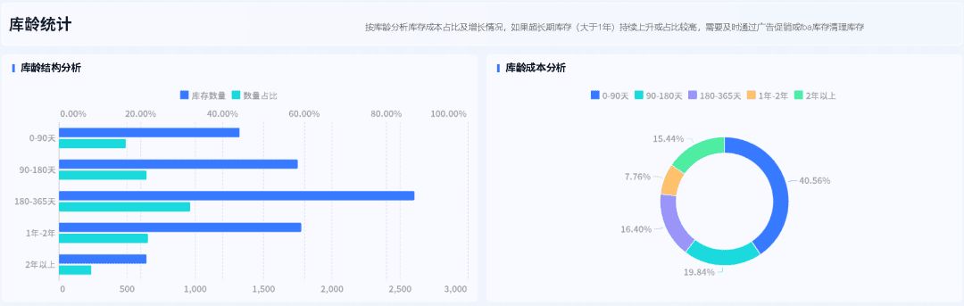

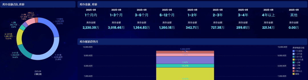

三、呆滞率:看哪些库存已经变成风险
呆滞率看的是库存风险。
所谓呆滞库存,通常指在一定时间内没有销售、没有领用、没有出库,长期积压在仓库里的物料。
不同企业的口径不一样,有的按90天,有的按180天,有的按一年。
常见公式是:
呆滞率 = 呆滞库存金额 ÷ 库存总金额 × 100%
也可以按数量或SKU数来看:
呆滞SKU占比 = 呆滞SKU数 ÷ 总SKU数 × 100%
但实际管理中,金额口径更关键。
因为企业最关心的不是仓库里有多少个呆滞品种,而是这些呆滞库存到底压了多少钱。
呆滞率高,通常说明库存已经从“资源”变成了“包袱”。
它可能带来几类问题:
  • 占用资金,影响现金流
  • 占用库位,增加仓储成本
  • 物料过期、老化、损坏
  • 产品改版后无法继续使用
  • 最后只能折价处理或报废
呆滞率适合回答:
库存里有多少已经不再创造价值?
它更适合财务、仓储、采购和管理层一起看。
如果呆滞率持续上升,就不能只让仓库背锅。
要往前追:
  • 是销售预测错了?
  • 是采购提前买多了?
  • 是生产计划取消了?
  • 是BOM版本变更后旧料没处理?
  • 还是产品停产了,但库存没有及时冻结采购和清理?
呆滞库存不是一天形成的。
它往往是计划、采购、生产、销售多个环节的结果,只是最后堆在了仓库里。

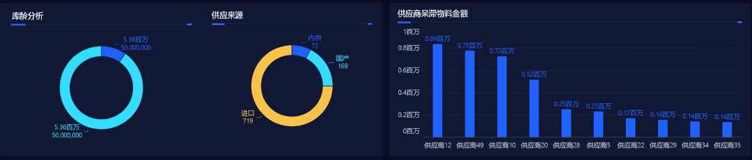

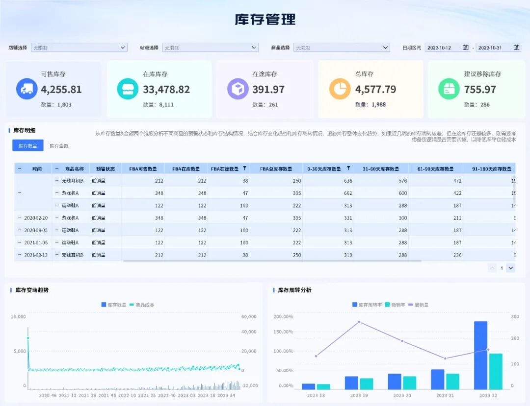

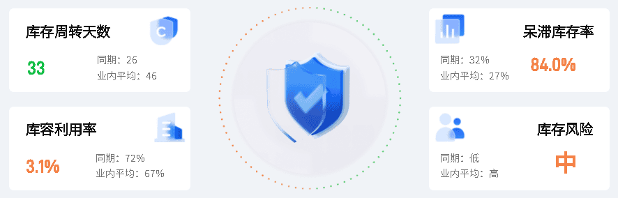

六、落到看板里,应该怎么设计
很多企业不是没有这些指标,而是指标散在不同Excel里。
仓库有库存明细,财务有库存金额,采购有订单数据,生产有领料记录。每个部门都能拿出一张表,但口径不一致,最后开会还是对不起来。
所以库存分析要真正发挥作用,最好沉淀成一张固定的库存分析看板。
比如用 FineBI 搭一张库存分析看板,可以把三类指标放在同一个页面里:
第一层,看总体。
  • 库存总金额
  • 库存周转率
  • 库存周转天数
  • 动销率
  • 呆滞库存金额
  • 呆滞率
这一层让管理层快速判断库存整体是否健康。
第二层,看结构。
按物料类别、仓库、库位、供应商、产品线、BOM版本去拆,看哪些库存占用最大,哪些类别周转最慢,哪些供应商物料最容易呆滞。

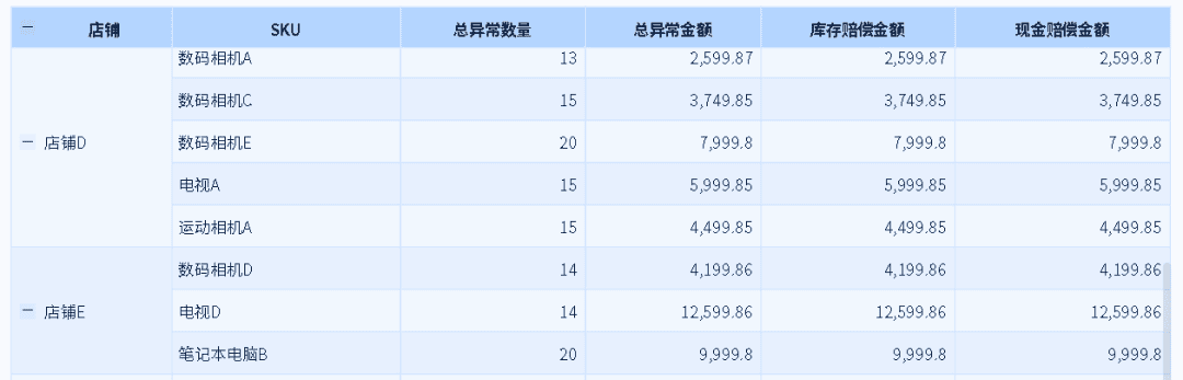

第三层,看明细。
点击某一类异常库存,能继续下钻到具体物料编码、库存数量、最近出库日期、库龄、关联工单、采购订单。
这样一来,库存分析就不是月底做一次报表,而是变成日常管理动作。
仓库看可用库存和库龄,采购看补货和呆滞,生产看缺料和领用,财务看资金占用和跌价风险。
大家看的是同一套数据,问题也能沿着同一条链路往回追。
