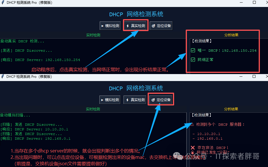

  • 注:我们先来看这个小工具效果图:

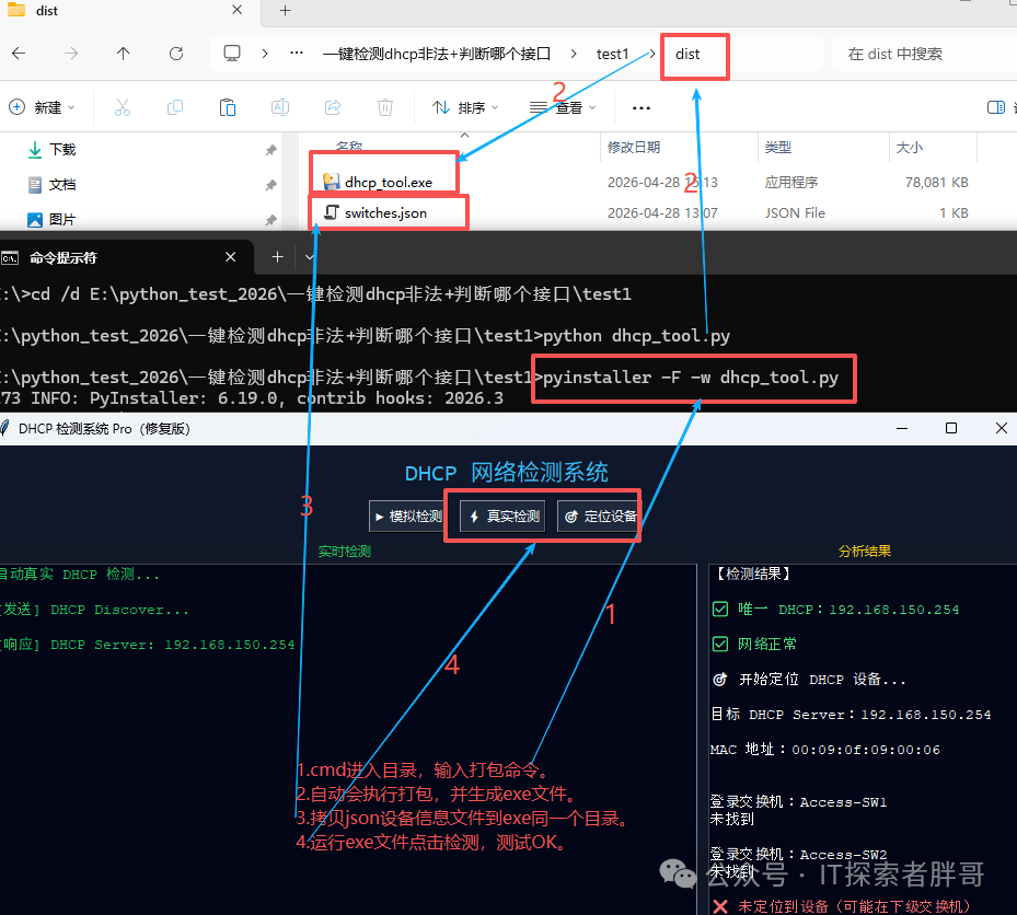

  • 注2、打包成exe文件带走,请看以下截图详细描述:
