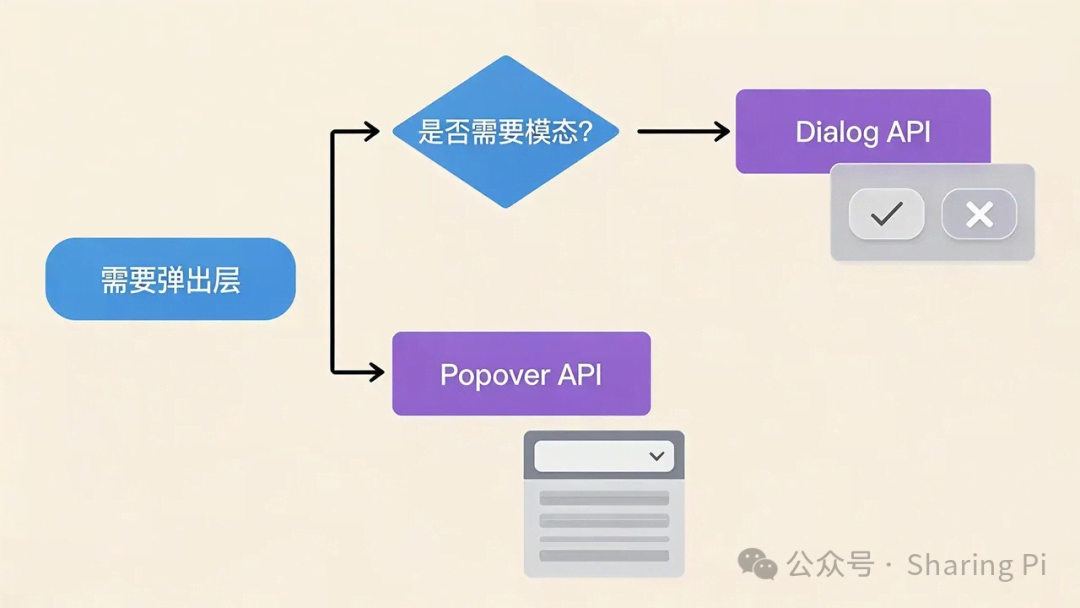

一、核心区别:不是谁替代谁,而是各司其职
很多人误以为Dialog API是Popover API的升级版,或者Popover API可以完全替代Dialog API。实际上,它们的设计目标完全不同:
  • Popover API:致力于让 非模态弹出层 的创建变得极其简单。它内置了焦点管理、ARIA关联和轻触关闭,开发者只需写几行HTML就能得到一个可访问的弹出层。
  • Dialog API:专注于提供 真正的模态对话框 能力。它的showModal() 方法可以自动将页面其他部分置为 inert ,创建出无法跳出的模态上下文,这是Popover API无法直接实现的。
形象类比:Popover API像是一个轻量级的、随时可关闭的便利贴;而Dialog API则像是一个需要你处理完才能继续工作的“模态对话框”——比如确认删除的弹窗。

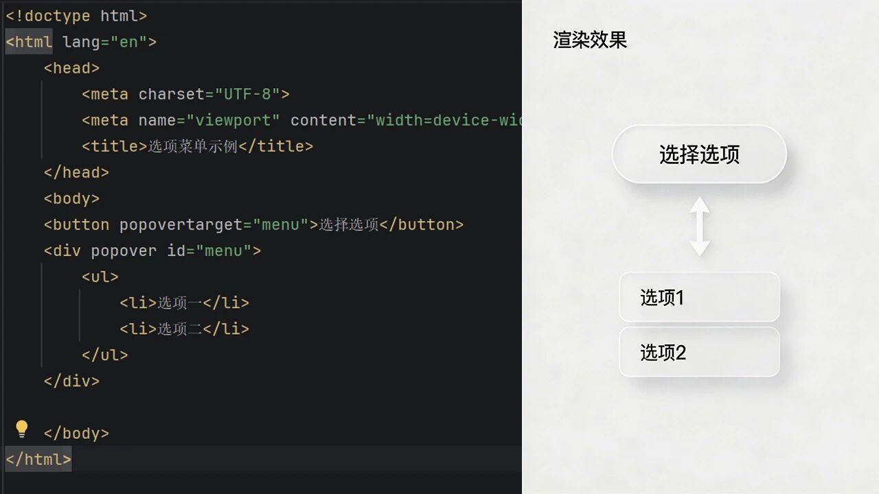

2.1 基础用法
创建一个弹出层只需三个步骤:
  1. 在触发器上设置 popovertarget 属性,值指向弹出层的 id。
  2. 给弹出层设置一个唯一的 id。
  3. 在弹出层上添加 popover 属性。
    <button popovertarget="menu">打开菜单</button><div popover id="menu">  <ul>    <li>选项一</li>    <li>选项二</li>  </ul></div>

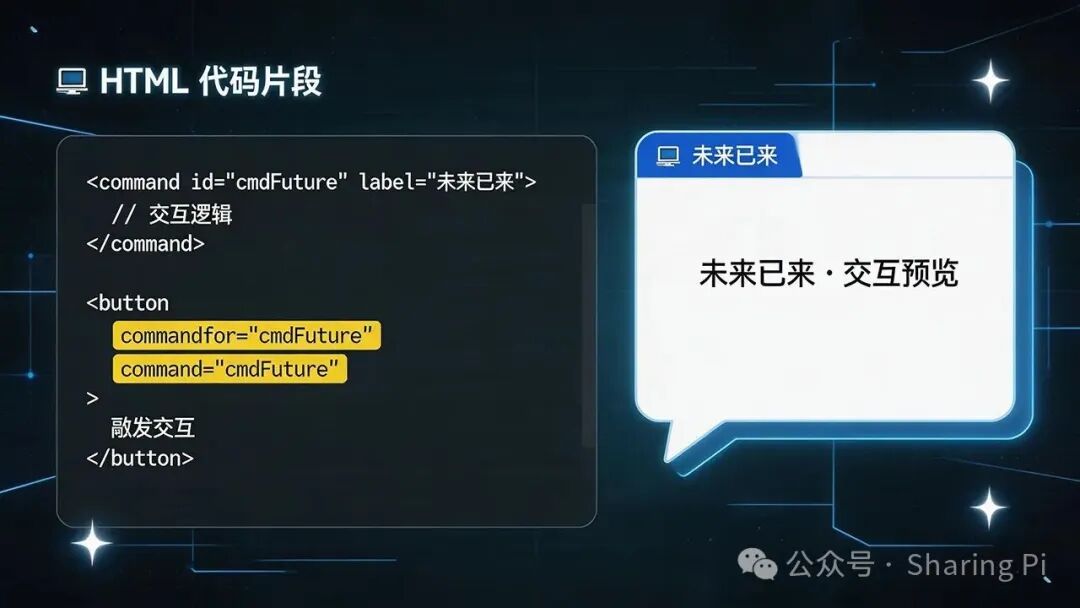

                  五、未来:Invoker Commands 让一切更简单
                  目前有一个已广泛实现的提案:Invoker Commands。它允许你通过HTML属性直接控制对话框的打开和关闭,就像Popover API一样简单:
                    <button commandfor="my-modal" command="show-modal">打开模态框</button><dialog id="my-modal">  <button commandfor="my-modal" command="close">关闭</button></dialog>
                    这意味着未来你甚至不需要为模态对话框写任何JavaScript打开/关闭逻辑!但在全面普及前,上述JS增强方案仍是可靠的保障。
