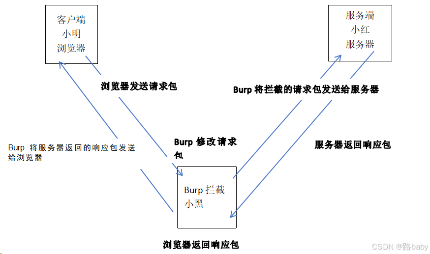

正常情况下(不使用Burp Suite),客户端与服务器的交互过程如下:
通信过程
1.浏览器建立与web服务器之间的连接
2.浏览器将请求数据打包(生成请求数据包)并发送到web服务器
3.web服务器将处理结果打包(生成响应数据包)并发送给浏览器
4.web服务器关闭连接
总结:
建立连接——>发送请求数据包——>返回响应数据包——>关闭连接
当加入Burp Suite时,客户端与服务器的交互过程如下:
Proxy 代理服务器
Requeset 请求数据包
Reponse 相应数据包
代理的出现在接受数据包和发送数据包的时候提供了修改数据包的机会
简单来说bp的基本功能就是拦截修改,再拦截再修改(这是bp的运行原理)

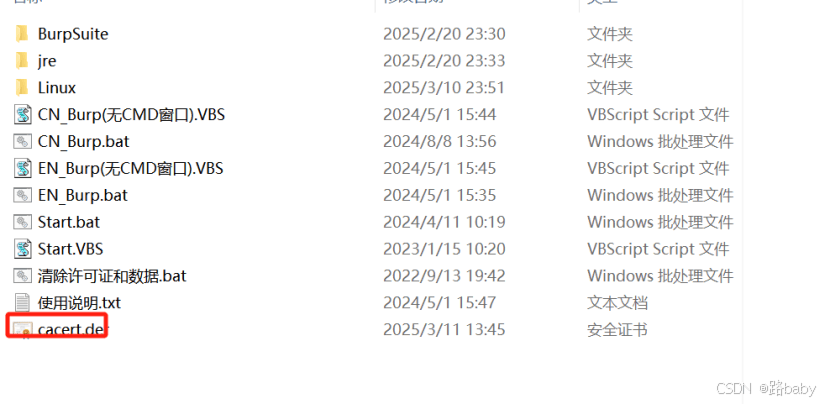

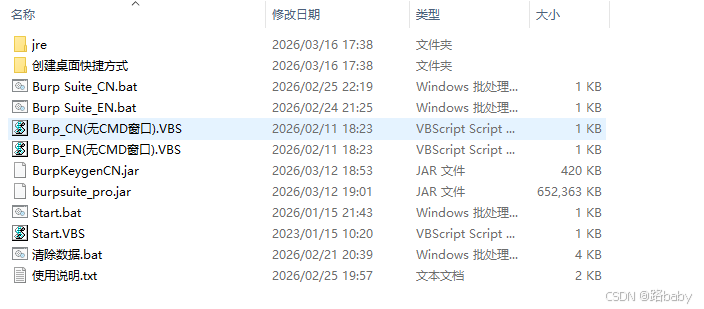

我们这里下载好项目压缩包进行解压
解压后里面的文件树 可以看一下

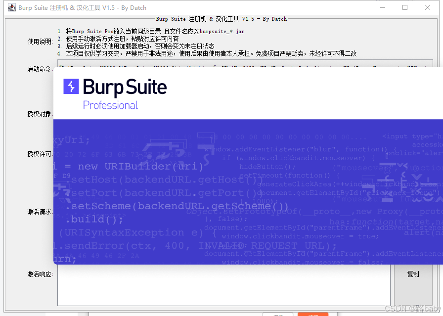

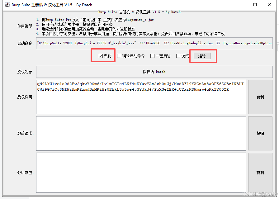

直接运行Start.VBS  (这个就是我们的注册机)
这个页面已经比之前的版本要简明许多了
这里我们只需要选择汉化即可(后面的以后有需要可以自行选择)
勾选后直接点运行即可唤醒burp(首次激活使用必须按照步骤)

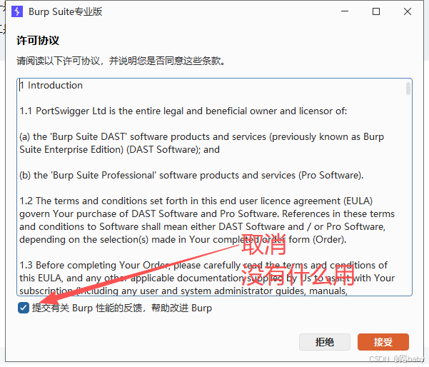

然后等一两秒会出现一个条款如下图(这里默认是勾选上的)
这里不要勾选
  • 其一是会占用内存
  • 其二是如果有新版本会经常提醒你
取消勾选 点接受就可以

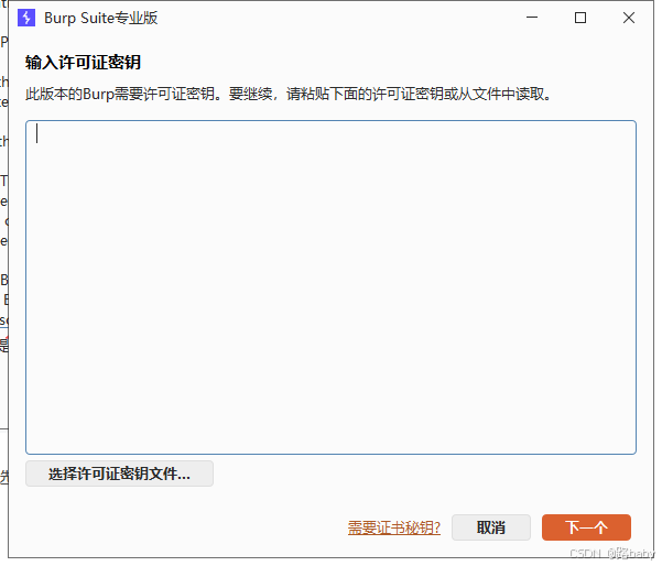

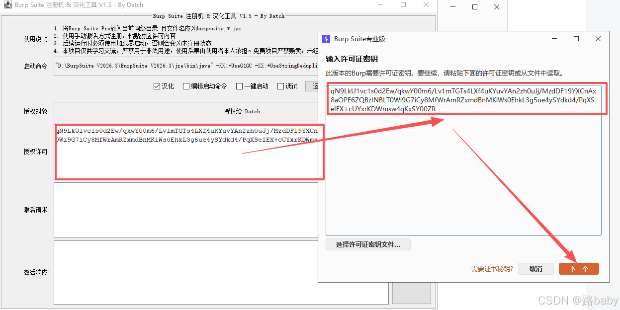

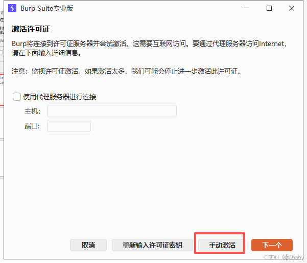

接下来是这个页面  我们需要在里面填写许可证密钥

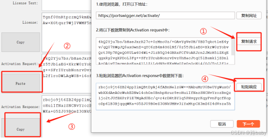

将注册机里的授权许可(license)点击复制(copy)然后ctrl+v粘贴进burp内
下一个  点击手动激活
随后按照下图步骤将burp第二步给的秘钥粘贴进注册机 并将注册机生成的最后的秘钥粘贴进burp  按照下图步骤进行 然后点击下一个

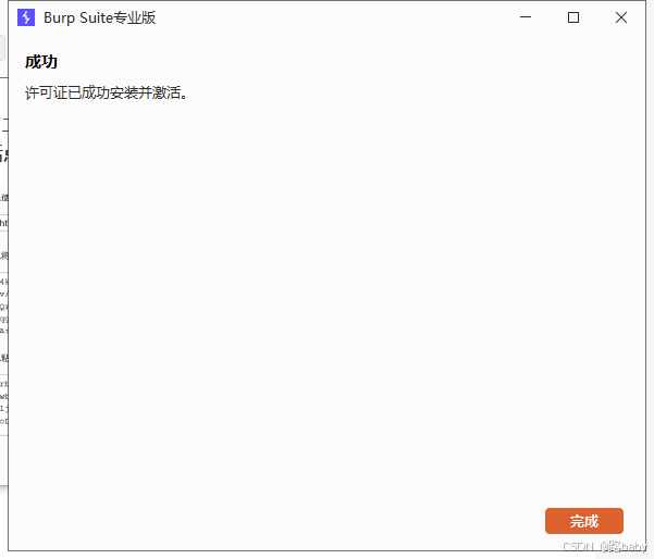

这里就可以看到激活成功了
点击完成会自动运行burp(如果没运行burp 关闭注册机就会出来了)

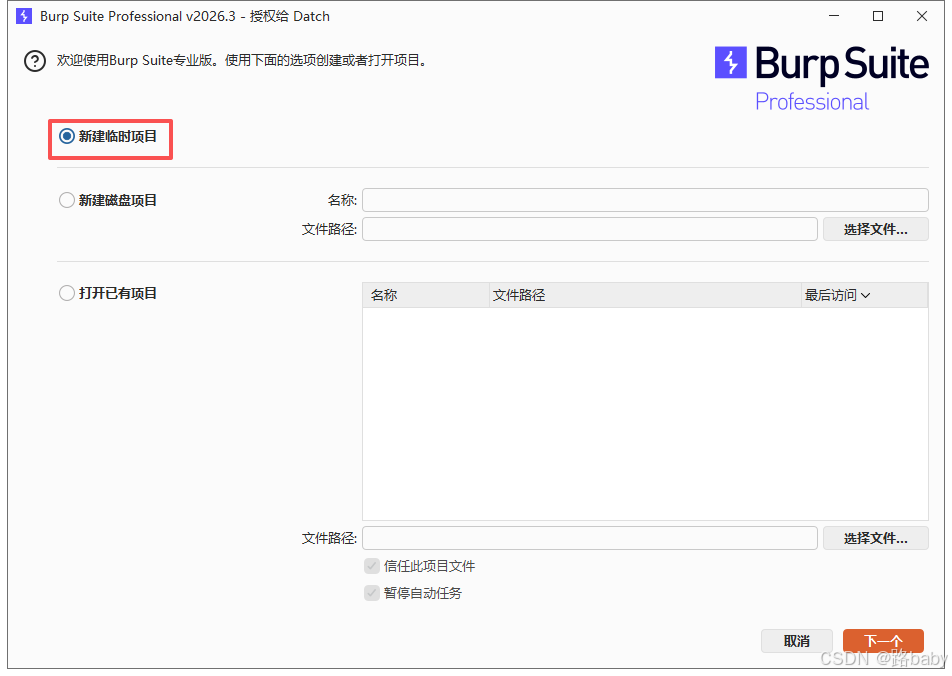

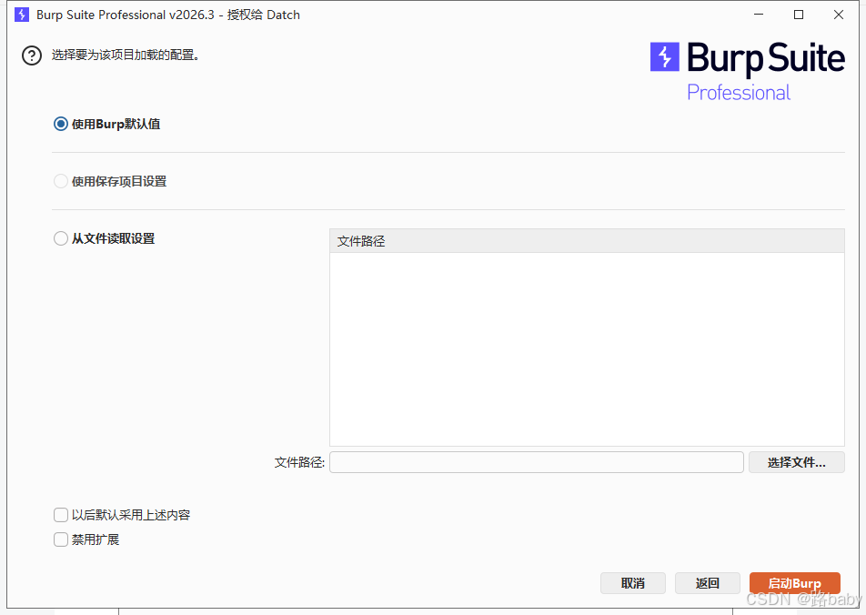

这里我们选择新建临时项目(不会产生一定量的缓存)
这里默认即可(后续如果需要可以自行更改)

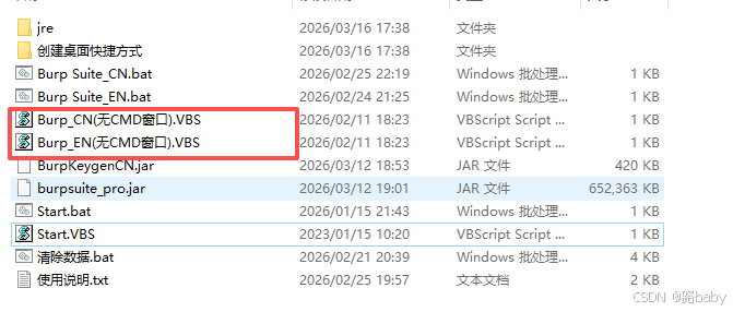

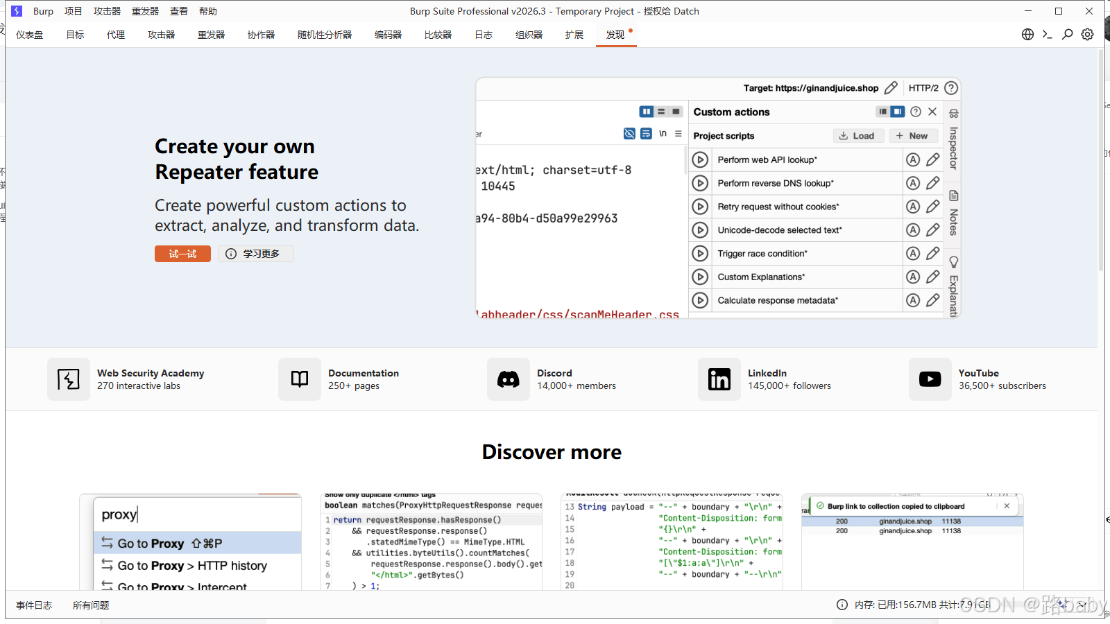

这就已经结束了 后续我们可以直接使用两个VBS一键启动burp了
cn是中文版
en是英文版
然后这就是一个汉化之后的bp页面相比英文版的对于新手还是方便了许多
之后直接在应用程序里面启动 BP 就可以了,和官方正版使用毫无差别,优雅永不过时~

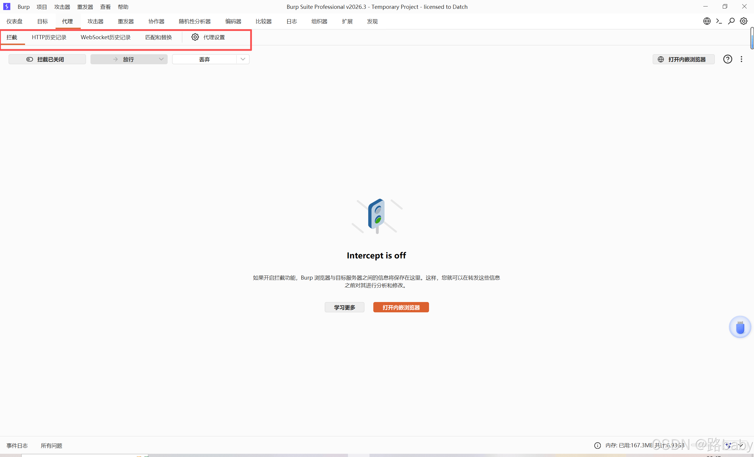

Proxy(代理模块)
Burp Proxy (代理)是 Burp Suite 以用户驱动测试流程功能的核心,通过代理模式,可以让我们拦
截、查看、修改所有在客户端和服务端之间传输的数据。
Proxy (代理)模块又分为四部分,分别是 Intercept(拦截) , HTTP history(hhtp历史记录) , WebSocketshistory(webSockets的历史记录) , Proxy settings (代理设置)(低版本叫做 Options )。

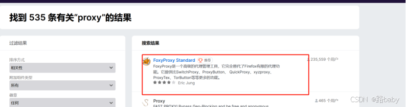

google浏览器推荐使用 Proxy SwitchyOmega 插件
Firefox浏览器推荐使用 FoxyProxy Standard 插件
这里我们以Firefox为例 为什么  因为火狐浏览器 不需要科学上网

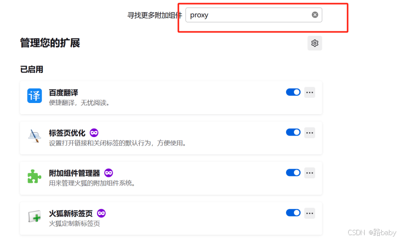

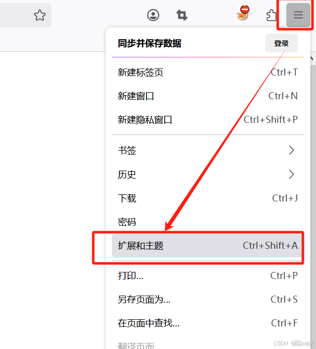

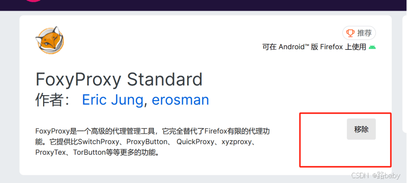

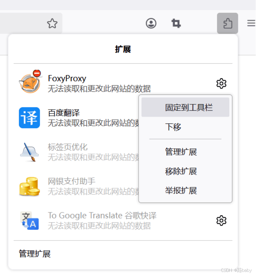

我们这里来安装FoxyProxy Standard 插件
浏览器右上角点开三条杠 打开扩展与主题
在这里搜索proxy
这里出现的第一个就是我们的代理插件 我比较喜欢称呼她为小狐狸
我点开  因为我这里已经安装过了 所以这里是移除的案件
然后我们按照步骤添加即可
然后我们点击那个拼图的按键  将插件固定在工具栏上
如下图

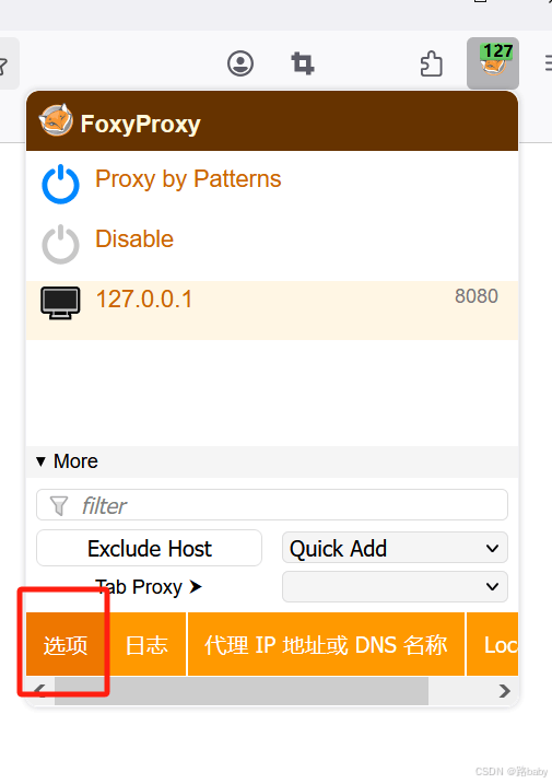

然后我们刚刚说需要让他转发到8080端口 所以我们这里需要进行一个设置

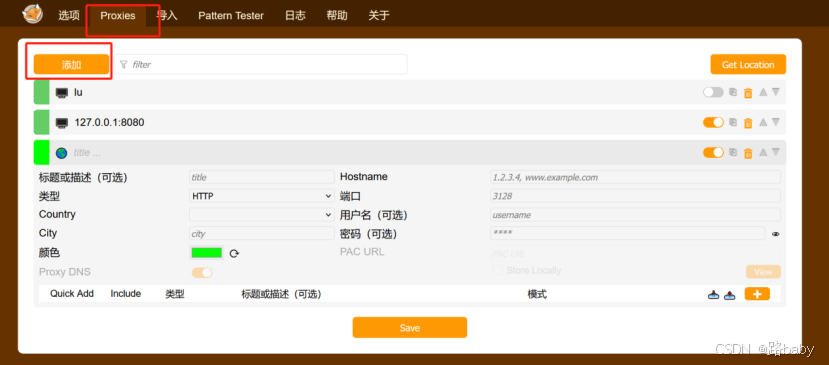

我们打开小狐狸  点击选项

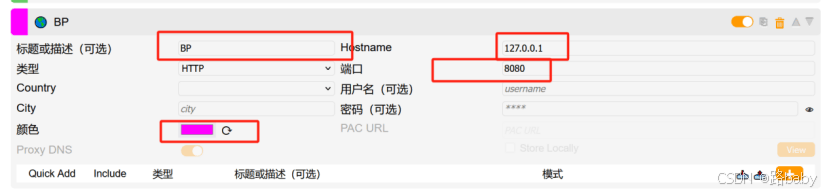

这里选择proxies 然后点击添加
按照要求进行一个填写 地址127.0.0.1(回访地址)
端口8080 其他看你个人习惯

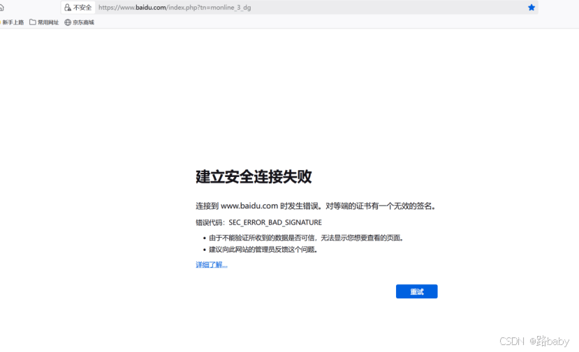

需要注意的是: Burp suite 默认是不会抓取 https 的数据包的,要抓取 https 的数据
包需要安装证书。
这时候我们去访问百度发现连接失败就是因为https

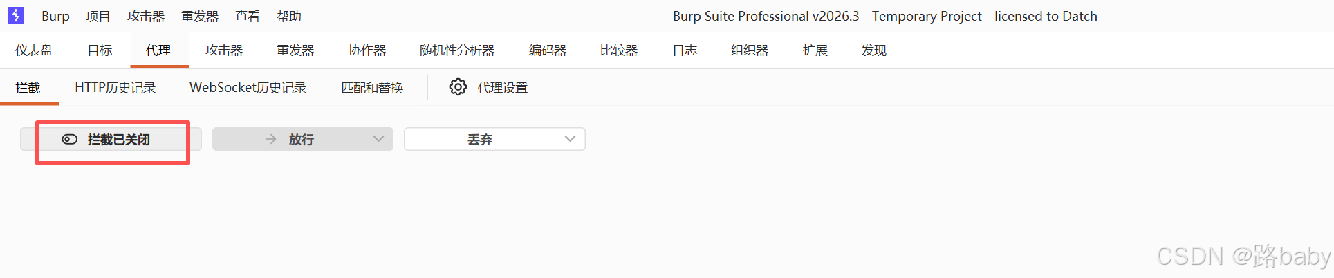

我们需要去打开BP 把拦截关闭 当然我们这里默认的就是关闭的状态

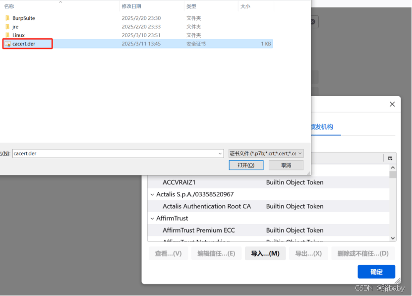

导入证书

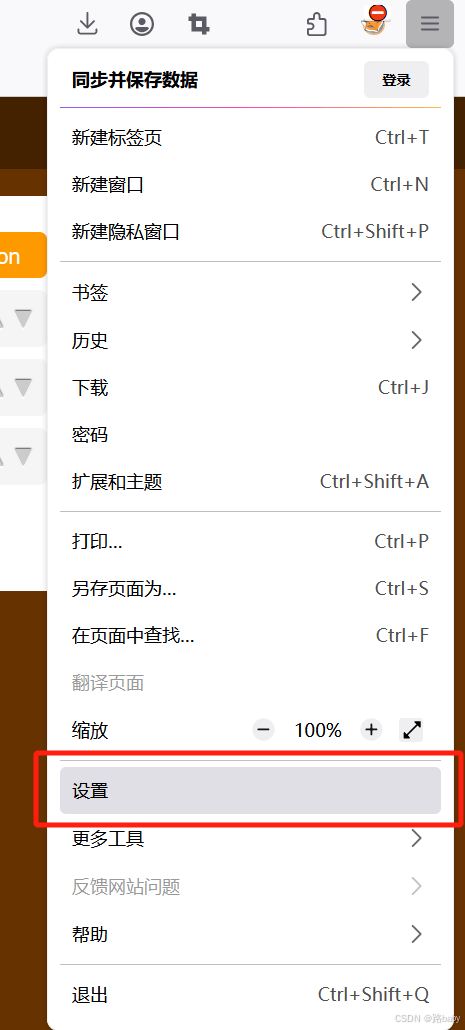

首先我们要把这个代理关掉

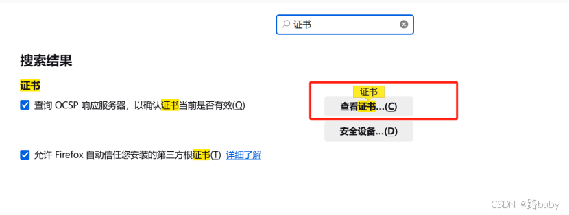

点击设置

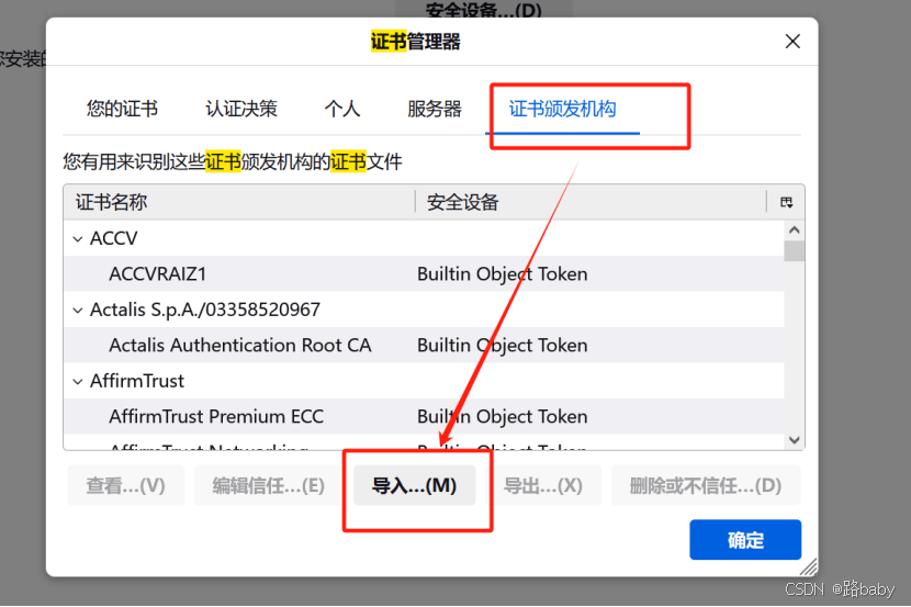

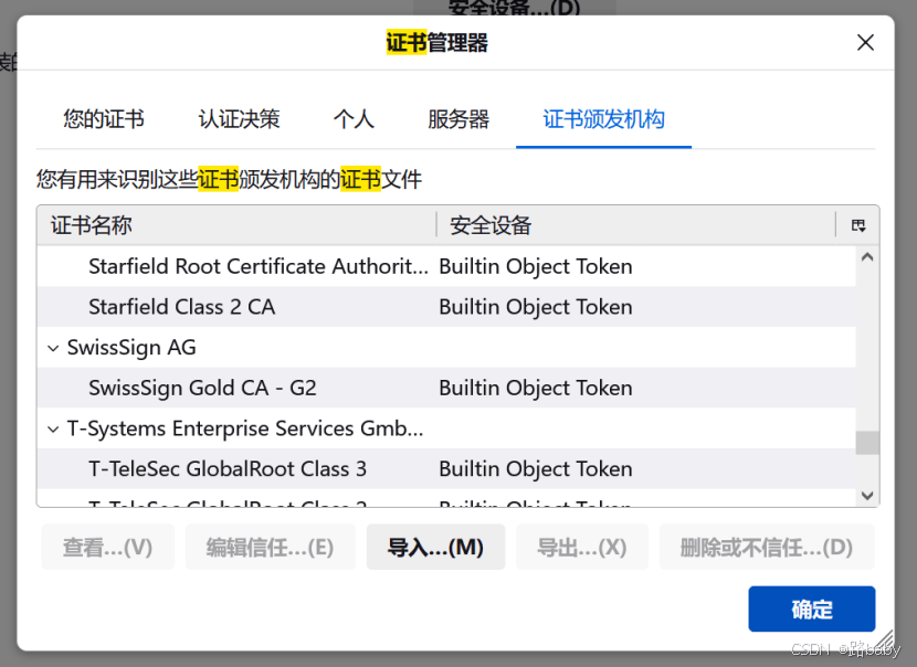

在设置里面查找证书  出现之后选择查看证书
在证书颁发机构里选择导入
然后选择我们刚刚下载的证书

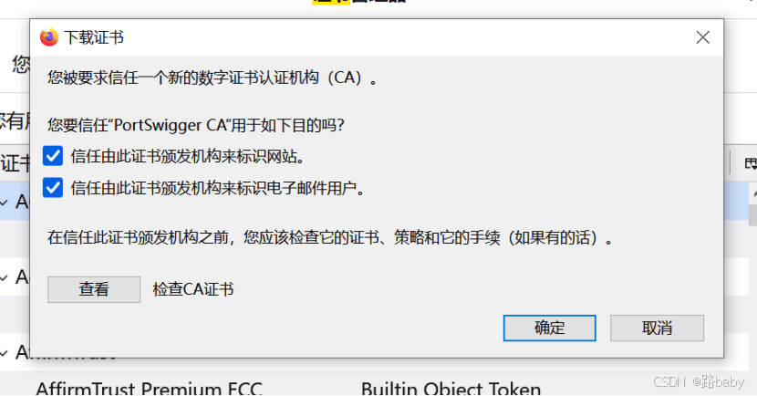

之后会有个信任的弹窗  这两个信任全部勾选
点击确定 再点击确定

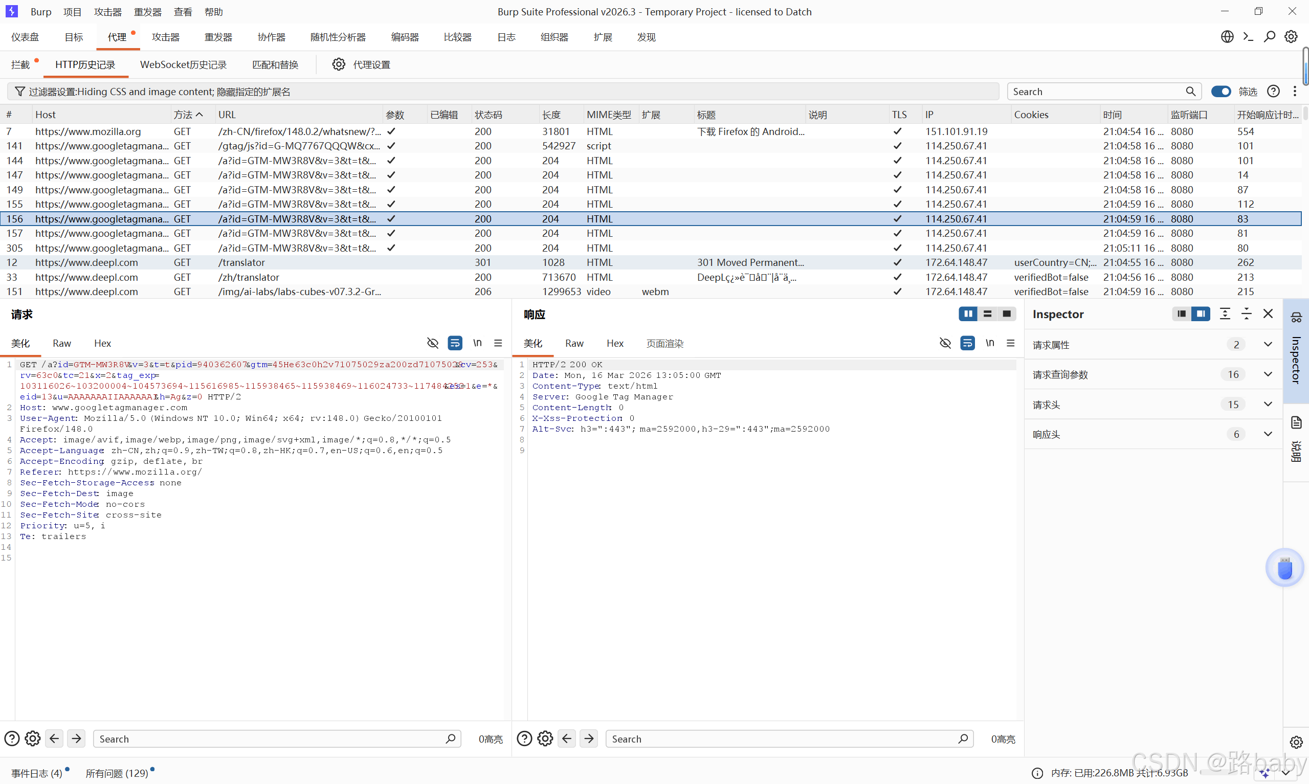

然后我们打开bP点击HTTP历史记录  就可以看到火狐发的请求包
这时候我们的burp已经可以正常使用
