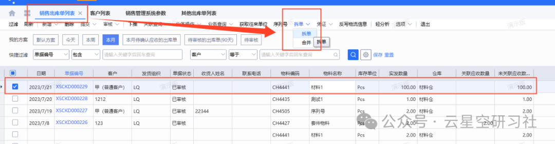

在销售出库单列表点击“拆单”,如图1:
图1

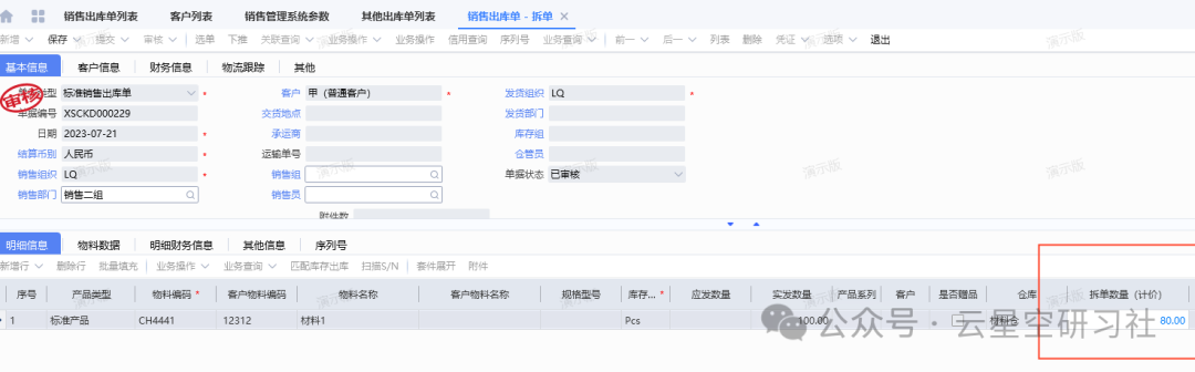

输入拆分数量,如图2,
图2

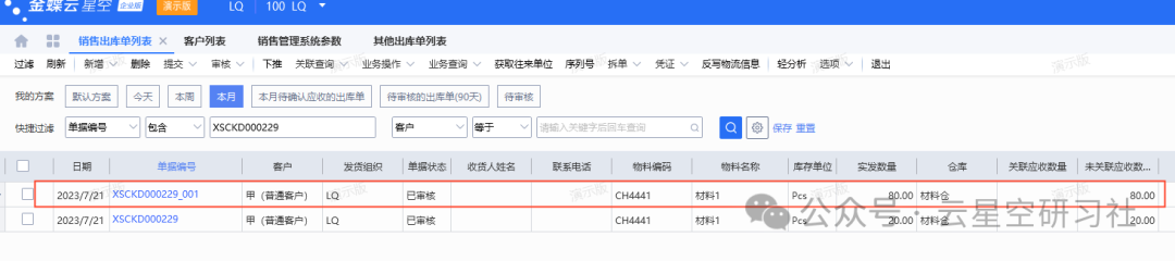

系统会自动生成一张“原单号+001”的子单。如图3:
图3
