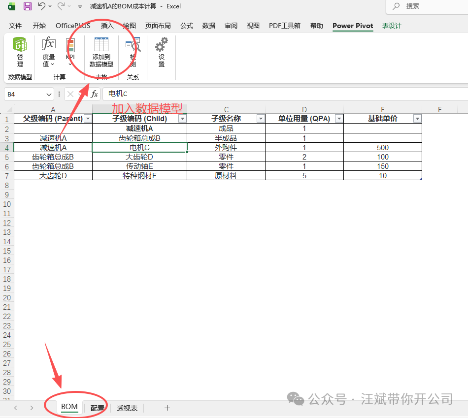

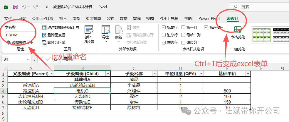

①规范原始数据:将上述BOM数据放入Excel。注意:顶级成品(减速机A)的“父级编码”必须为空!选中数据按 Ctrl + T 生成超级表(Excel Table),命名为 t_BOM。

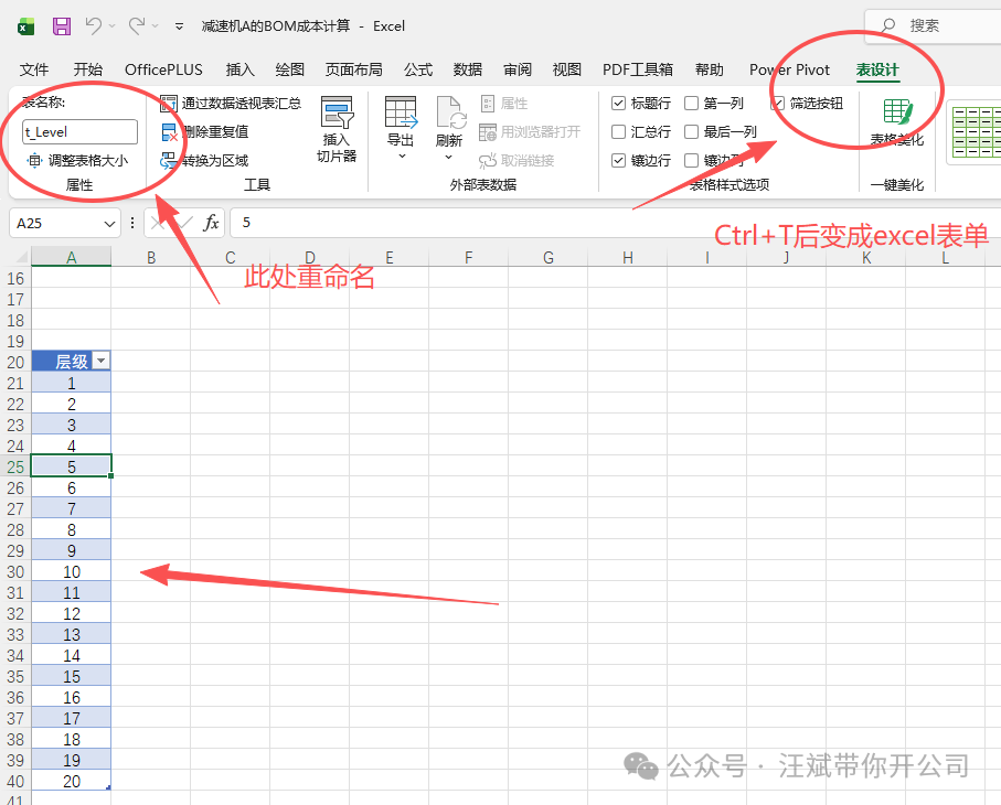

②建立降维辅助表:为了兼容Excel的DAX引擎,我们需要手动建一张层级表。在旁边空白处输入数字 1 到 10(假设你的BOM最深10层),表头命名为 层级。同样按 Ctrl + T,命名为 t_Level。
③加载进Excel数据模型大脑:点击 Excel 菜单栏的【Power Pivot】->【添加到数据模型】,将这两张表都“喂”进后台。

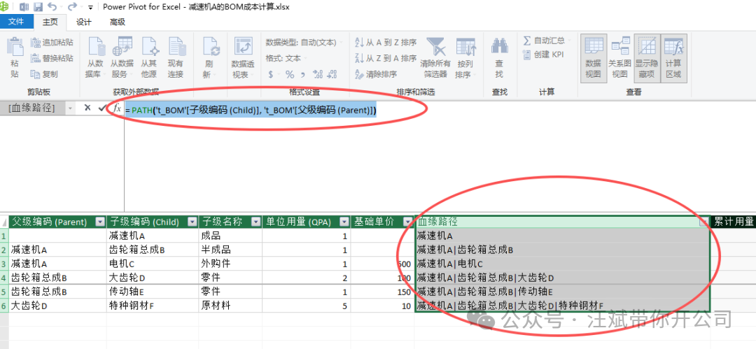

建立“血缘路径”(定位祖宗)
在 Power Pivot 界面中,我们要在 t_BOM 表后新增计算列。我们要让电脑知道,钢材F到底是谁家的孩子。
新建列公式(命名为“血缘路径”):
小编解读:PATH 是树状结构的核心函数。执行后,特种钢材F 那一行会生成 减速机A|齿轮箱总成B|大齿轮D|特种钢材F 的完整族谱。电脑瞬间摸清了上下级关系。

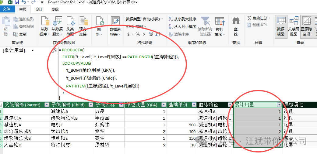

计算“穿透定额”(全自动剥洋葱)
这是整个模型最核心、最硬核的算力体现。我们需要让电脑顺着刚才的“族谱”,把一路上的用量全部乘起来。
新建列公式(命名为“累计用量”):
小编解读:不要被这么长的函数吓到。这就好比一台“全自动剥洋葱机”。PRODUCTX 是连乘引擎,它根据层级(1、2、3、4),一层层揪出路径里的名字(减速机、齿轮箱...),然后用 LOOKUPVALUE 去找对应的单耗,最后全部相乘。算完后,钢材F的累计用量自动得出:10kg。

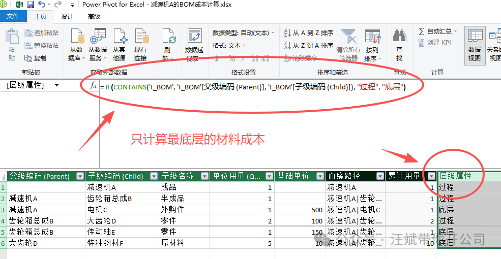

识别底层与成本防重复计算(财务防火墙)
在核算成本时,财务最怕的就是“重复计算”导致出现膨胀错误。大齿轮的成本里已经包含了钢材,如果汇总时把大齿轮和钢材都算进去,成本就会虚高。所以,我们要设一道防火墙:只算最底层原材料的钱。
新建列公式(命名为“层级属性”),找出谁是最底层:
小编解读:这段逻辑极度巧妙。它拿着当前行的名字(即子级编码(child))去“父级”那一列里扫街,如果能扫到(行数>0),说明有人叫它爸爸,它就是“过程件”;如果扫不到,说明它下面没孩子了,它就是“底层原材料”,比如电机C、传动轴E、特种钢材F,它在父级那一列找不到,所以他只能是底层了。

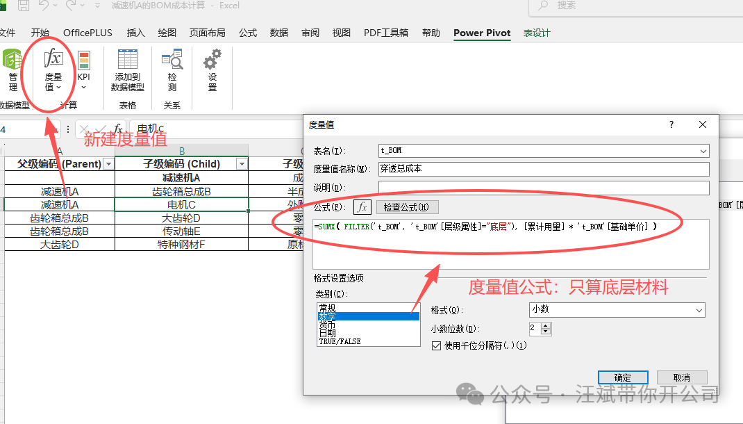

最后,写出算钱的终极度量值:
小编解读:这条计算函数彻底锁死了“过程件”,它只允许底层材料参与乘以单价的计算。这也是为什么我们在随后的透视表里筛选“过程件”时,结果会是一片空白的原因——它保护了成本的真实性,绝对不会出现重复计算的情况!

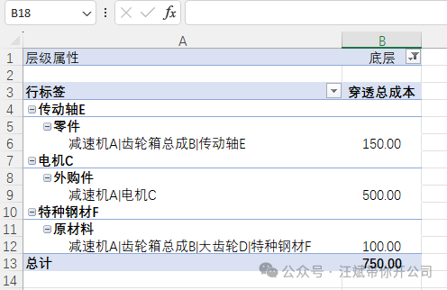

关闭 Power Pivot,回到 Excel 画布,插入一个数据透视表。把 血缘路径 拖入行,把 穿透总成本 拖入值。
你不仅会看到“减速机A”的总成本精准算出了 750元,你还拥有了一套无坚不摧的“成本动态模拟器”!
你可以试着去做以下操作,感受什么叫降维打击:
1.采购部通知原材料涨价:直接在bom基础表里把特种钢材从 10元 改成 20元,右击透视表点一下刷新,减速机A的总成本瞬间重算为 850元。
2.工程部更改产品BOM:无论中间砍掉哪层工艺,或者加了几个螺丝钉,只需把最新的BOM贴进基础表,点一下刷新,所有计算逻辑自动重构。
小编洞察:这张小小的透视表,表面上叫“成本汇总”,实际上是一个“单一数据源的动态业务模型”,而这只是简单的给大家演示一下它的威力,实际工作中的业务逻辑和匹配的计算逻辑会更复杂。
