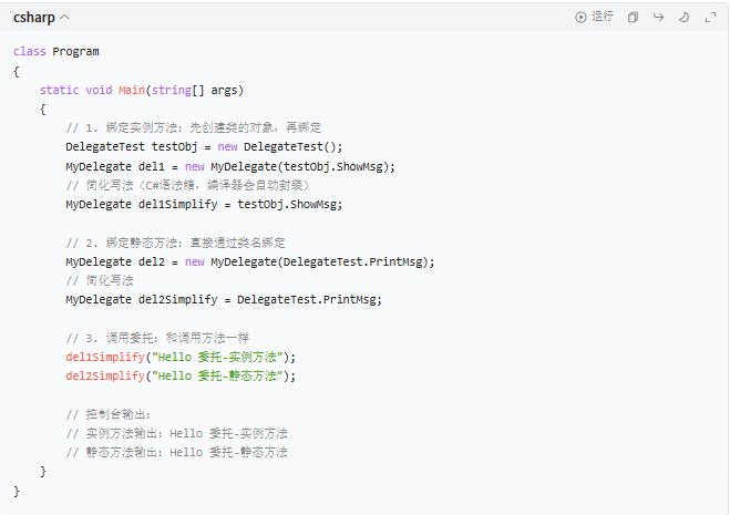

步骤 3:创建委托对象,绑定方法并调用

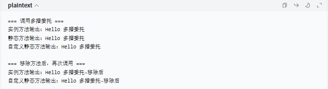

这是委托最强大的特性 ——一个委托对象可以绑定多个方法,形成委托链,调用委托时会按绑定顺序依次执行所有方法。

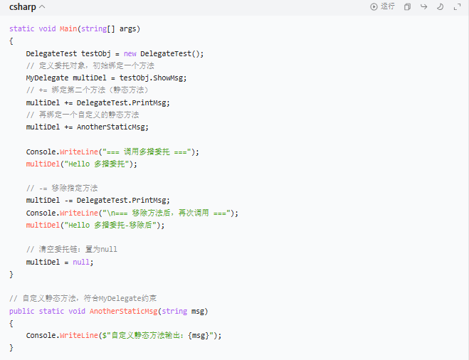

用+=绑定方法,-=移除方法,代码演示:
运行结果
⚠️多播委托注意点:如果委托有返回值,调用多播委托时,只会返回最后一个方法的返回值,前面方法的返回值会被丢弃;因此建议多播委托尽量使用 void 无返回值,避免返回值丢失问题。

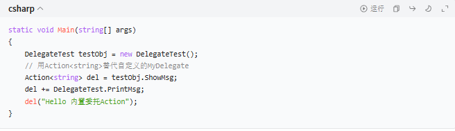

内置委托替代自定义委托的示例:前面的MyDelegate可以直接用Action替代,代码更简洁:

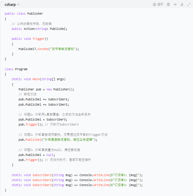

这些操作会导致程序逻辑混乱,甚至出现不可控的 bug。看代码示例:
上述代码中,公共委托字段的控制权完全交给了外部,发布者无法管控委托的调用和修改,这在实际开发中是非常危险的 —— 比如 WinForm 中,按钮的点击事件如果是公共委托,外部可以随意触发按钮点击,绕过界面操作。
而事件的出现,就是为了解决这个问题:对委托进行封装,限制外部的操作权限。

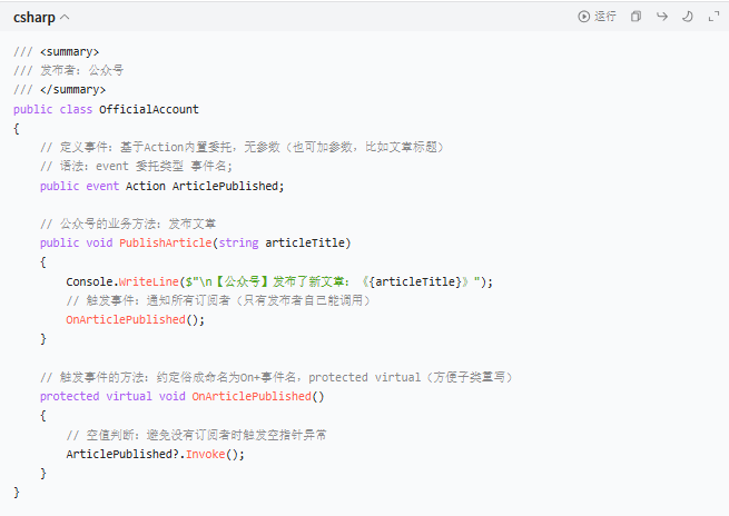

步骤 1:定义发布者(公众号类)
核心:用event关键字定义事件,基于委托(推荐内置 Action/Func),事件一般设为public(让外部订阅),触发事件的方法一般设为private/protected(保证只有发布者自己能触发)。

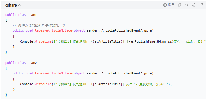

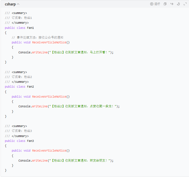

步骤 2:定义订阅者(粉丝类)
实现事件的处理方法(方法签名必须和事件的委托类型匹配),无需知道发布者的内部逻辑。

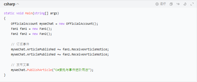

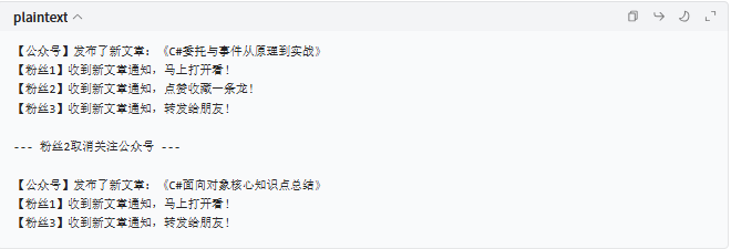

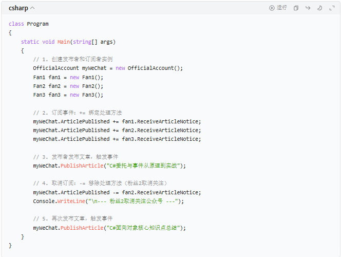

步骤 3:订阅 / 取消订阅事件,运行测试
运行结果

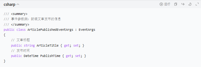

按照 C#的约定,事件参数类建议继承System.EventArgs(空类,做标记用),命名为XXXEventArgs,封装需要传递的信息:

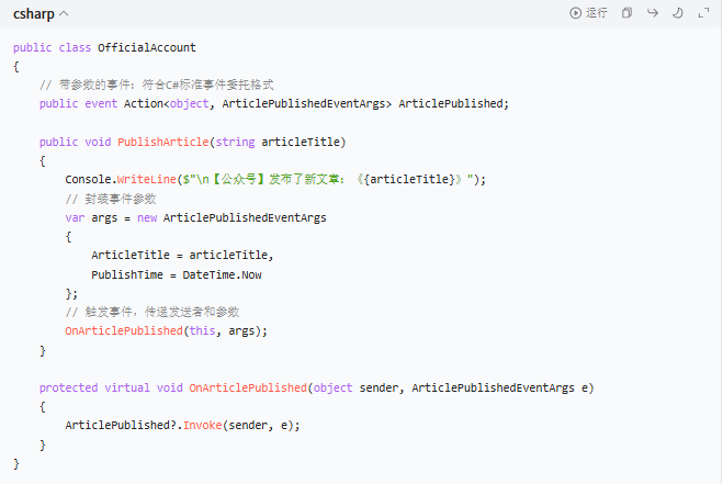

2. 修改发布者,定义带参数的事件
用Action作为委托类型 —— 这是 C#的标准事件委托格式:
•第一个参数object:表示事件的发送者(发布者),通常传递this;
•第二个参数:自定义的事件参数类,封装具体的通知信息。
3. 修改订阅者,处理带参数的事件
4. 运行测试

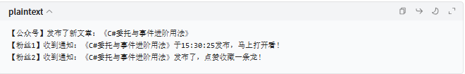

运行结果

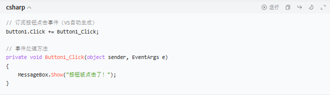

比如 WinForm 中按钮的点击事件:
这里的Click是按钮类的事件,基于EventHandler委托,sender是按钮实例(事件发送者),e是事件参数,和我们前面的公众号示例完全一致。

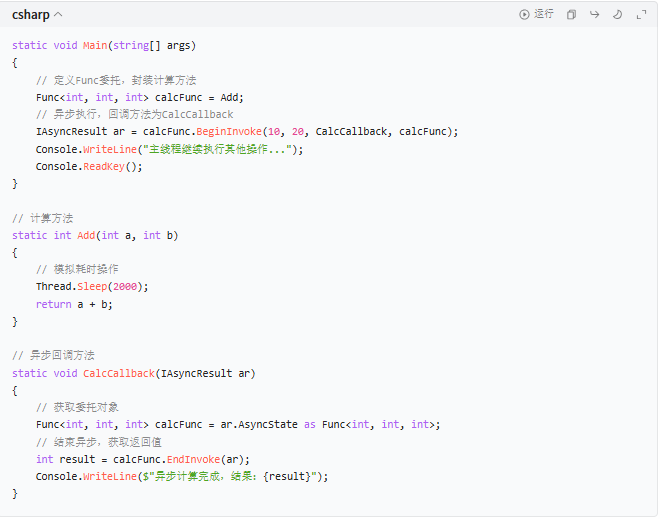

C#早期的异步编程(.NET Framework)大量使用委托的BeginInvoke/EndInvoke实现异步回调,比如异步执行一个计算方法,计算完成后通过委托回调通知主线程:
运行结果
虽然现代 C#推荐用async/await实现异步(底层也是基于委托 / 事件),但理解委托的异步回调,能帮你看懂老项目的代码。
