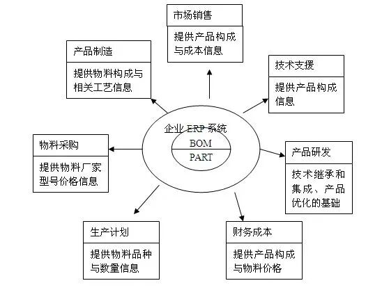

BOM 又因其具备所有材料明细及加工流程和采用标准等信息,在生产中的作用非常大,是物料识别(防呆)、编制计划(分工)、领料出料(仓储)、采购报价、成本计算、物料追踪(追溯)等功能的基础,也是生产企业规范化、数字化、高效化运营的基石。
所以,BOM 对于一个制造企业来讲,可以说是连接原材料(外购的零部件)到最终产品的灵魂纽带,对于信息化系统这个层面来讲,BOM 也是多种企业级的一体化管理体系应用所必需的基础性的主数据(Master Data)之一,并且是复杂度最高的,其对一个制造企业有着毋庸置疑的重要作用。

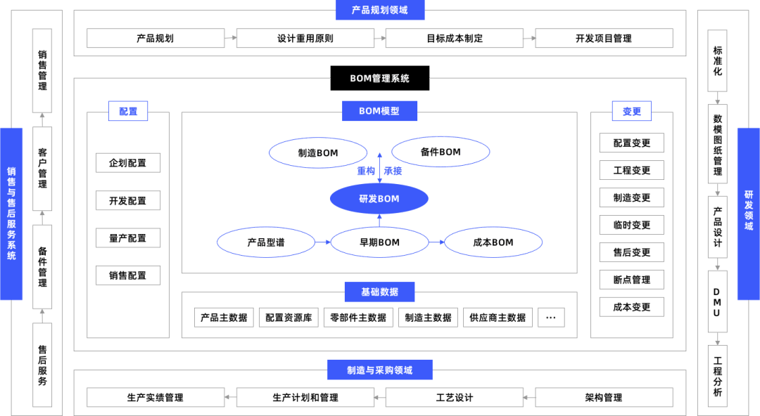

可配置化的管理是企业实施决定的重要前提,这需要 BOM 实现,产品数据在一定产品层级下的配置化管理。
同时 BOM 应当按照产品型谱规划中层级定义产品,以实现整车的可配置化管理,保证生产管理人员也能够获得足够的信息。
3、具备严格变更流程
一旦企业业务发生变更,企业就需要有一整套的审批流程体系及对应的系统数据调整能力去应对新的业务。以确保不会影响到现行业务的开展。
所以 BOM 应当具有一套快速化、标准化的变更流程。并且尽量保持原有资料体系的主要编码体系,在项目实施过程中修改或制定满足业务发展要求的相应标准和规范,使得企业的效益最大化。
