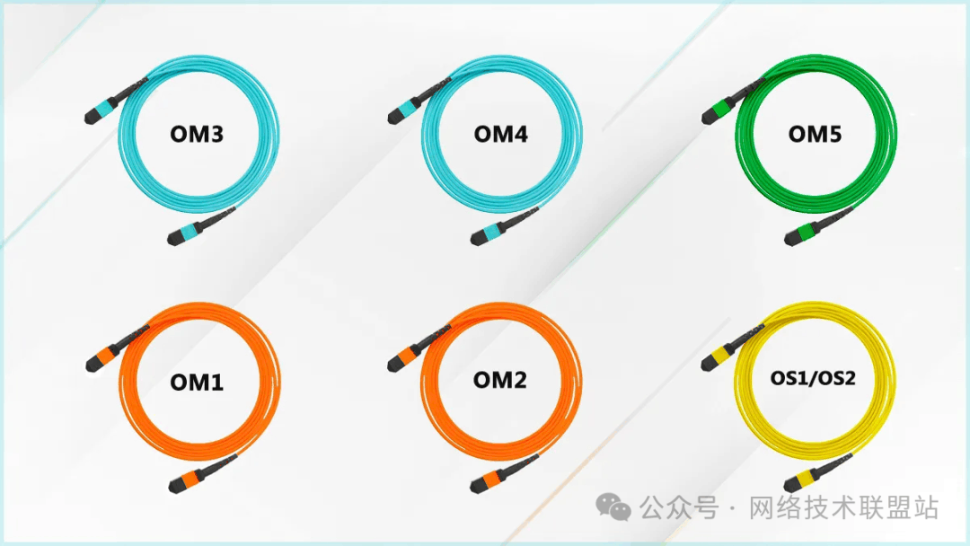

  2. 多模光纤(橙色/水绿色外皮)
    • OM1(62.5/125μm):古老的,基本淘汰。
    • OM2(50/125μm):还能见,10G以内还能凑合。
    • OM3(水绿):万兆主力,支持10G 300米,25G/40G/100G SR4能跑到100米。
    • OM4(水绿/紫色):万兆550米,100G SR4能到150米。
    • OM5(青柠绿):宽带多模,支持SWDM短波分复用,100G能到150米,400G能到100米,目前还在烧钱阶段。
记住颜色口诀:
黄单模,橙OM1/2,水绿OM3/4,青柠檬绿OM5,紫色一般也是OM4。

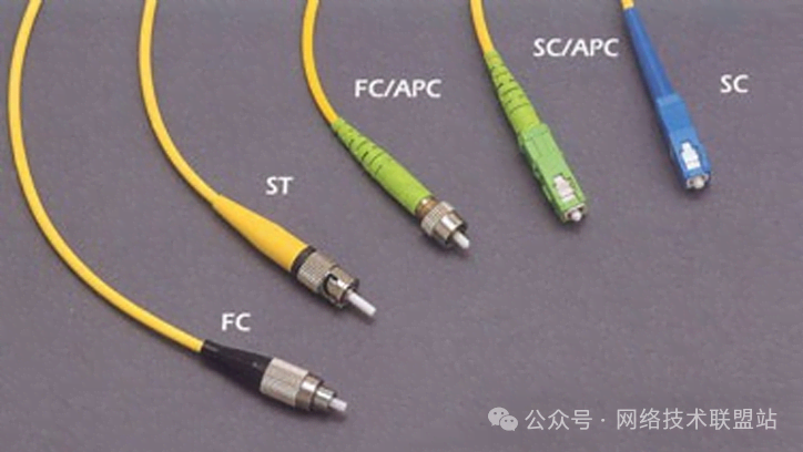

  5. ST:圆形卡口式,十年前机房常见,现在基本绝迹。
  6. E2000:圆形带防尘盖,欧洲常见,国内少。
  7. SN/MDC/CS:最新一代超高密度连接器,800G时代开始冒头,暂时不用慌。
