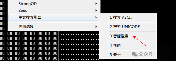

在反汇编窗口右键选择字符串搜索插件进行字符搜索。也可以在菜单上的插件菜单选择进行搜索。

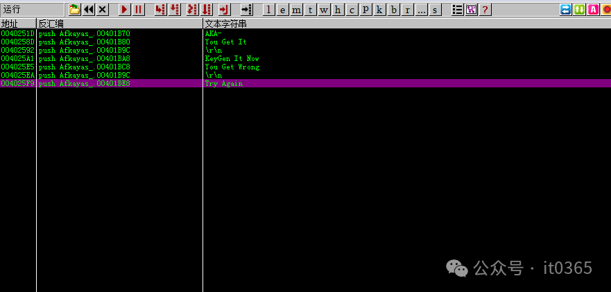

找到的字符非常少

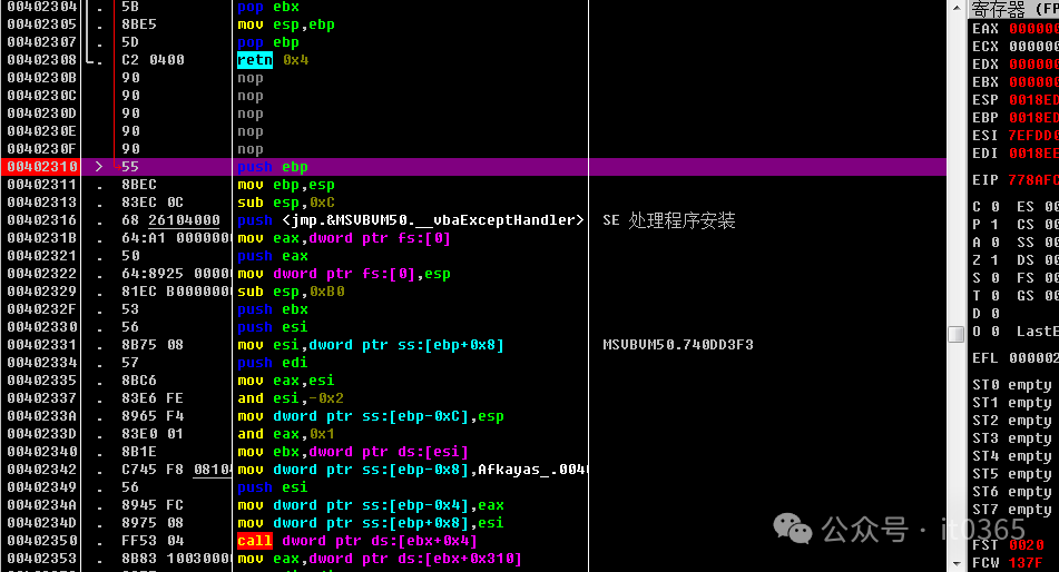

这里就有刚才我们点程序注册时提示的错误字符,我们双击看反汇编。在找到它跳转提示的位置,先找到程序头进行下断,输入注册码和用户名后注册让程序断下来F8单步走一遍。

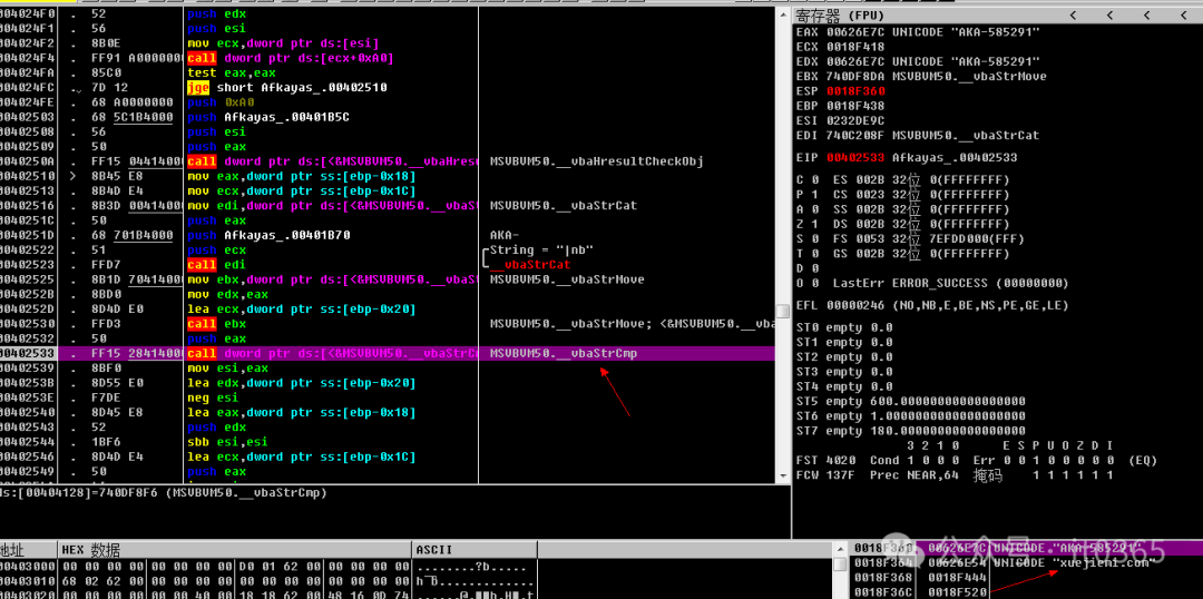

这用到了一个函数,字面意思就是比较。通过网络搜索函数的解释如下:
__vbaStrCmp是VBA语言中用于比较两个字符串的函数,返回比较结果。若字符串相等返回0,第一个字符串小于第二个返回负数,大于返回正数。
就是两个字符串比较是否相等,这个程序和我们分析的第一个类似,但它比较的注册码出现在栈窗口中。由此猜测可能是真实的注册码:
0018F360   00626E7C  UNICODE "AKA-585291"
F8单步走看到EAX的值为1了,说明内容不相等

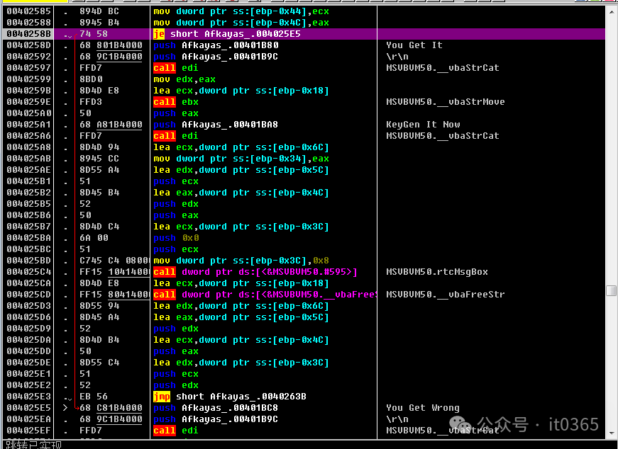

到这一步看到JE就已经跳转到错误提示字符了。那如果这个JE我们不让它跳,那就可以直接破解了软件。将JE直接NOP掉保存新程序就直接破解了。具体修改和保存修改数据的方法在第一篇有讲,可以转去学习:

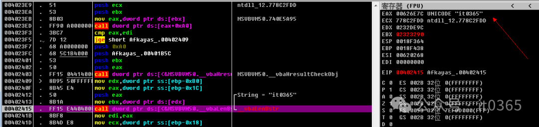

    00402409   > \8B95 50FFFFFF mov edx,dword ptr ss:[ebp-0xB0]0040240F   .  8B45 E4       mov eax,dword ptr ss:[ebp-0x1C]00402412   .  50            push eax                                 ; /String = "it0365"00402413   .  8B1A          mov ebx,dword ptr ds:[edx]               ; |00402415   .  FF15 E4404000 call dword ptr ds:[<&MSVBVM50.__vbaLenBs>; \__vbaLenBstr
    前面讲到了这里取了用户名的长度。
      00402525   .  8B1D 70414000 mov ebx,dword ptr ds:[<&MSVBVM50.__vbaSt>;  MSVBVM50.__vbaStrMove0040252B   .  8BD0          mov edx,eax0040252D   .  8D4D E0       lea ecx,dword ptr ss:[ebp-0x20]00402530   .  FFD3          call ebx                                 ;  MSVBVM50.__vbaStrMove; <&MSVBVM50.__vbaStrMove>00402532   .  50            push eax00402533   .  FF15 28414000 call dword ptr ds:[<&MSVBVM50.__vbaStrCm>;  MSVBVM50.__vbaStrCmp
      这里已经将一个固定字符串和数字拼接出正确注册码了。说明算法在前面,注册码的组成就是固定字符串+一串数字。现在重新点注册,找去找生成数字的关键位置。

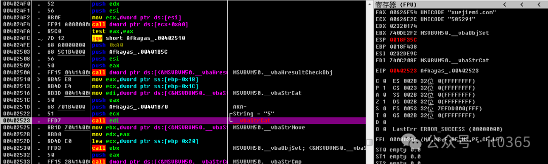

                    00402510   > \8B45 E8       mov eax,dword ptr ss:[ebp-0x18]00402513   .  8B4D E4       mov ecx,dword ptr ss:[ebp-0x1C]00402516   .  8B3D 00414000 mov edi,dword ptr ds:[<&MSVBVM50.__vbaSt>;  MSVBVM50.__vbaStrCat0040251C   .  50            push eax0040251D   .  68 701B4000   push Afkayas_.00401B70                   ;  AKA-00402522   .  51            push ecx                                 ; /String = "|nb"00402523   .  FFD7          call edi                                 ; \__vbaStrCat
                    __vbaStrCat是VB6中用于字符串连接的底层函数,其功能等同于VB中的&或+运算符,用于将两个字符串合并为一个新字符串。
                    这个函数就直接把一个固定字符和前面计算得来的数拼接,完成了注册码。

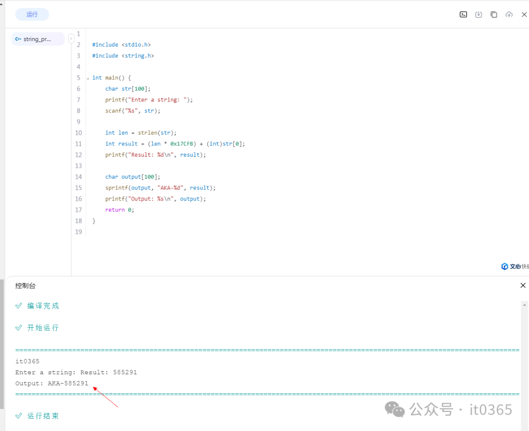

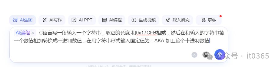

                    算法分析完了,思路也有。用上面的流程我们代入AI让它给我们写出注册机代码:
                    打开百度AI后,选择AI编程,直接输入:C语言写一段输入一个字符串,取它的长度 和0x17CFB 相乘,然后在和输入的字符串第一个数值相加转换成十进制数值,在用字符串形式输入固定值为:AKA-加上这个十进制数值

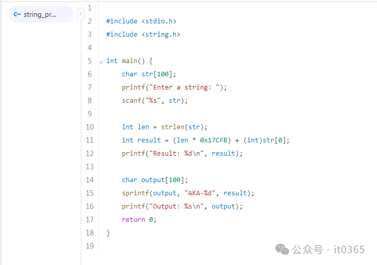

                    等待数秒它直接生成了代码:
                      #include <stdio.h>#include <string.h>
                      int main() {    char str[100];    printf("Enter a string: ");    scanf("%s", str);
                          int len = strlen(str);    int result = (len * 0x17CFB) + (int)str[0];    printf("Result: %d\n", result);
                          char output[100];    sprintf(output, "AKA-%d", result);    printf("Output: %s\n", output);    return 0;}
                      执行看看:
                      ============================================================================================================================it0365
                      Enter a string: Result: 585291
                      Output: AKA-585291
                      ✅  运行结束
                      科技的进步,AI功能非常强。不用自己敲一个代码,全自动生成可运行的C语言源码。
