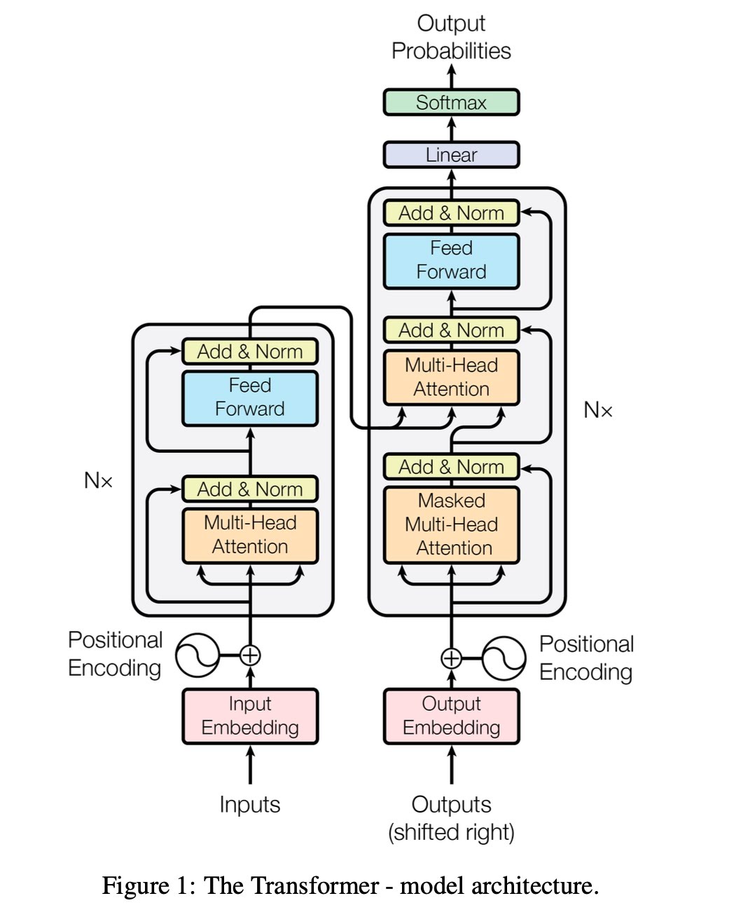

首先,先引用这篇论文中的关于 Transformer 这个模型的整体架构图:
上来直接就看架构图是不是有些晕?
没关系,下面我们就来一步步通俗理解下这张架构图的深层含义。
图的左边一侧Input(输入),整体代表Encoder;右边一侧Output(输出),整体代表Decoder。
01|输入是怎么被 Transformer“看懂”的?
整个输入流程你只需要先记住下面的关键流程:
词 → 向量 → 加位置 → Q/K/V → 注意力 → FFN → 输出
然后我们来一点一点看。

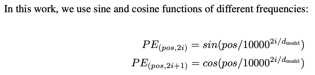

② Positional Encoding:给模型装上“位置感”
Transformer 没有像传统 RNN 那样按顺序逐词处理输入,因此模型本身无法“天然”感知词的先后关系。
所以需要额外告诉模型:
“这是第 1 个词,这是第 2 个词……”
论文使用了 sin + cos 函数计算的位置编码方式,让每个词清楚自己的“位置”。
sin/cos 位置编码乍一看有点数学味,但对模型来说是非常简单高效的。
它像给每个位置贴上一段独一无二的“节奏标签”,让 Transformer 能分辨词的“位置”,同时又不需要多余的训练成本。

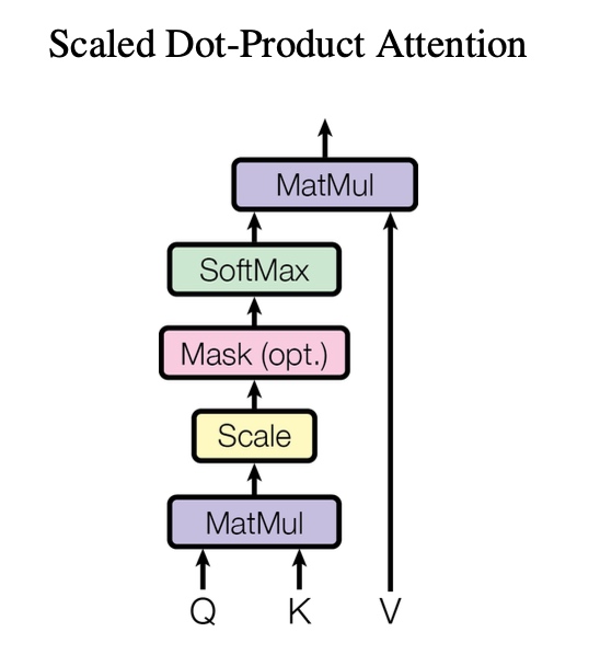

③ Q / K / V:Self-Attention 的灵魂
这是最让人拍案叫绝的设计之一。
句子中的每个词都会生成 3 个向量:
  • Q(Query)我想找什么?
  • K(Key)我是谁?我有什么特征?
  • V(Value)我的实际含义是什么?
它们不是概念,而是实实在在的矩阵乘法结果。
接下来,句子里的每个词都会:
拿着自己的 Q 到其他词的 K 那里去“打分”,问:
“你跟我有多相关?”
打分越高,就越关注这个词。
最后对 V 进行加权求和,得到“新含义”。
这就是单一的 Self-Attention。

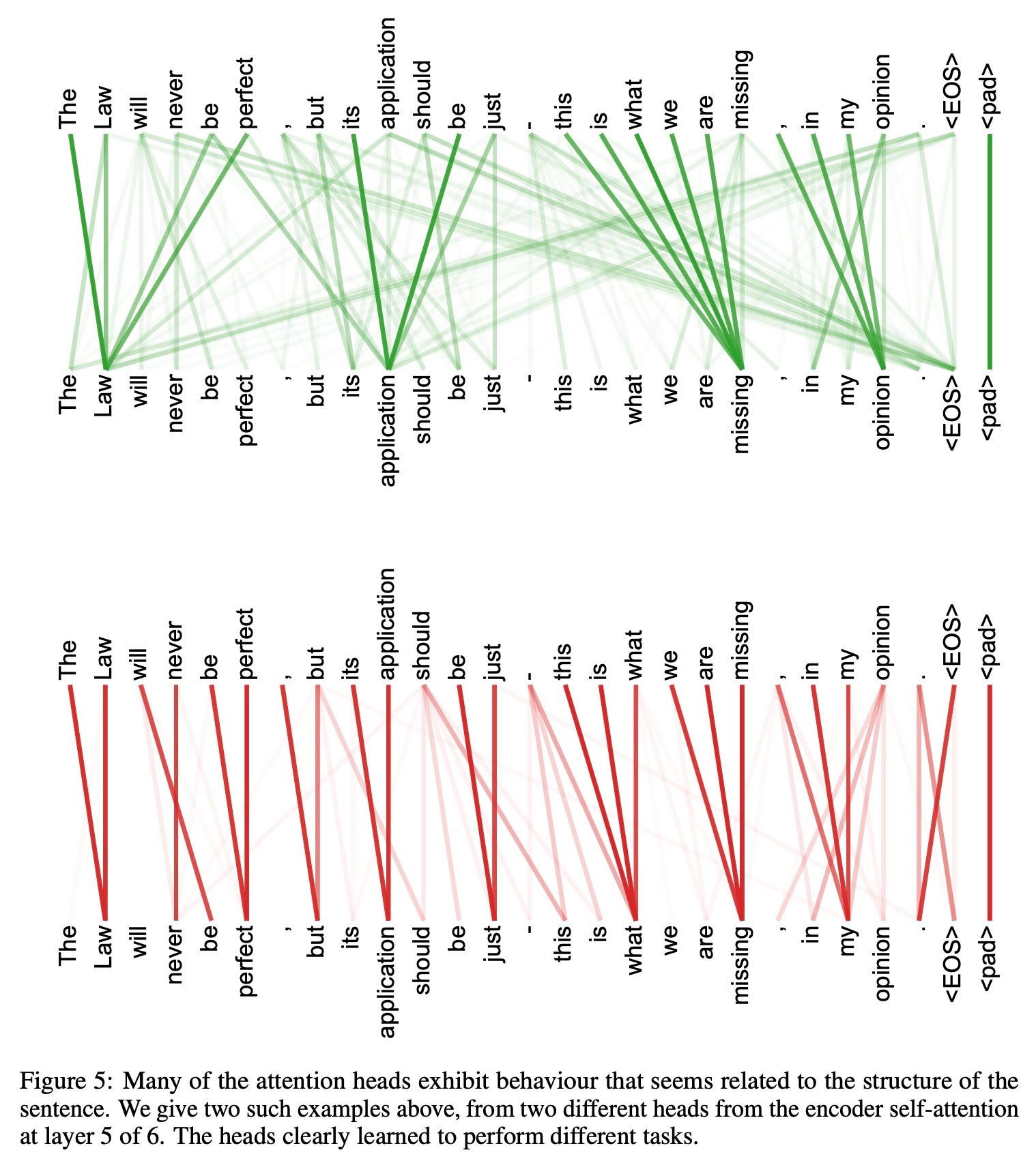

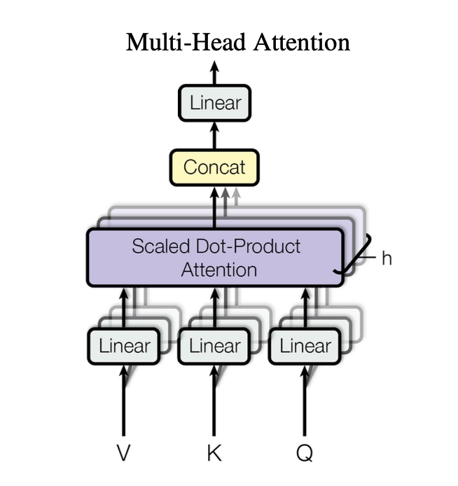

02|为什么需要 Multi-Head Attention?
有了单一的 Self-Attention,为啥又需要 Multi-Head Attention 呢?
因为我们需要从多个角度来理解自然语言。
注意力头的数量是一个超参(Hyperparameter),每个注意力头可以关注不同的视角,例如:
  • 有些头专注于主谓关系
  • 有些头捕捉代词指代
  • 有些头看句子情感
  • 有些头看名词短语边界
  • 有些头看长距离依赖
  • 有些头捕捉句法树结构
Transformer 不是只看一个角度,论文中的例子是并行开 8 个注意力头。
实际可以开12 个、48 个甚至更多的注意力头,从更多视角扫描句子。
下图是论文最后给出的一个简单示例,描述了针对同一段文字,两个不同的注意力头所展现出的各自关系,可以看到确实存在明显区别:
这就是 Multi-Head Attention 的直观体现。

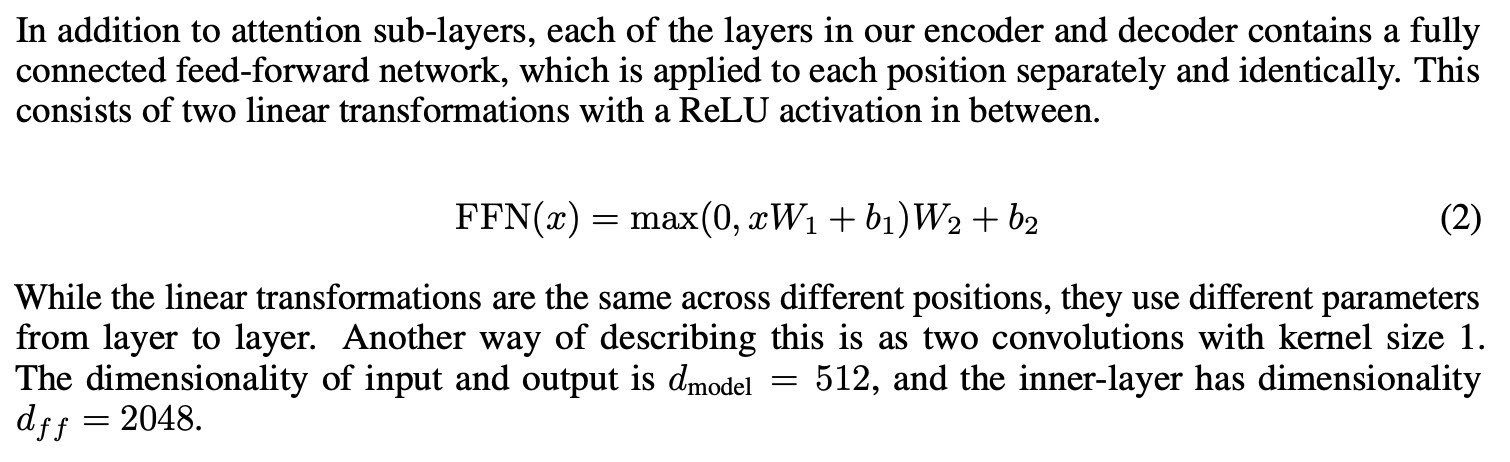

04|Feed Forward 网络(FFN):进一步加工语义
Attention层负责广撒网,把相关信息搜集到一起;
FFN则负责深加工,对这个信息进行更复杂、更深度的非线性变换。
又晕了?其实通俗来讲就是:Attention 负责找关系,FFN 负责提升表达力。
论文中描述FFN的关键内容参考如下:
简单理解它就是一个非常朴素的两层全连接网络:
Linear → ReLU → Linear
FFN 的结果是:让每个 token 得到更丰富、更抽象的特征表达,这样模型才能表达更复杂的模式,而不仅仅是做简单的线性组合。

06|Decoder 如何像人一样“输出”内容?
Decoder是模型的“写作器”,其工作严格遵循架构图右侧流程,核心是 “从左到右,逐词生成”。
为了理解这个过程,我们以翻译任务为例:输入 "I Love You",输出 "我爱你"。

最终总结
通过本文的讲解,我们一步步拆解了Transformer的核心机制:从词向量化与位置编码奠定基础,到Self-Attention与Multi-Head Attention实现多视角的语义捕捉,再通过残差连接与LayerNorm保障训练的稳定性,最后由FFN进行深度非线性变换以增强特征表达。
Encoder通过堆叠N个相同的层来逐步深化对输入的理解;Decoder的每个层则严格遵循一个更复杂的处理流程:
在Masked Multi-Head Attention中确保生成时不会“偷看”未来,并经过Add & Norm。
在Multi-Head Attention(即论文中的Encoder-Decoder Attention层)中“请教”Encoder的最终输出,并再次经过Add & Norm。
同样通过一个FFN网络进行深度加工,并最终经过Add & Norm后输出给下一层或最终的预测模块。
最终,Decoder的输出经由Linear+Softmax层转换为下一个词的概率分布。Transformer凭借这一高度并行、可扩展的对称性设计(Encoder与Decoder层具有相似的核心结构),成为当今所有大语言模型的基石,完美诠释了 Attention is All You Need 的革命性思想。
