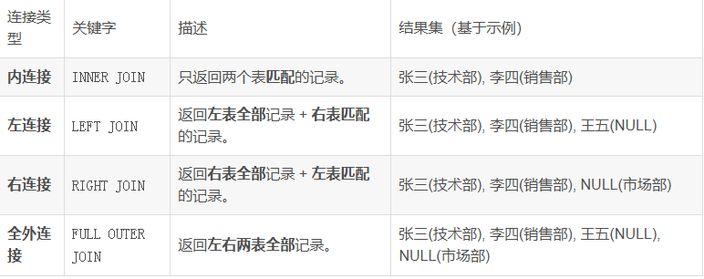

总结与区别
参考文章:原文链接​
