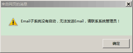

进入点晴永久免费OA系统后提示:Email子系统没有启动,无法发送Email,请联系系统管理员!何解?
2015年12月21日 9:41 本文热度 13215
进入点晴OA系统后提示:Email子系统没有启动,无法发送Email,请联系系统管理员!如何解决?
检查是否已经安装点晴OA系统Email后台服务程序hmailserver,如果已经安装过的话,那么依次按照以下两步,重新配置Email后台服务程序hmailserver,切勿遗漏操作步骤:
第一步:点晴MIS系统Email模块hMailServer数据库连接配置指引
 http://5654.oa22.cn
第二步:点晴MIS系统Email模块hMailServer组件权限设置方法
 http://5644.oa22.cn
注意不要遗漏任何一个操作,设置完毕后,就应该正常了。如果还是不正常,那基本肯定是遗漏了某步操作。
如果还没有安装点晴OA系统Email后台服务程序hmailserver,那么按照下面跟帖,先安装hmailserver,然后按照步骤配置即可。

2015年12月21日 9:42
【学酥】十里平 2015-12-21 09:40:04
老提示密码错误
是什么原因?
密码输入的是:clicksun2010
【学仙】点晴客服 2015-12-21 09:42:04
那就是你一定改动过这个密码,应该就是这个原因造成无法使用Email的
【学酥】十里平 2015-12-21 09:43:18
安装的时候吗?我用SA的密码能进入数据库,但也进不了这个hmailserver.
【学仙】点晴客服 2015-12-21 09:43:50
这个不是数据库密码,是hmailserver的进入密码
【学酥】十里平 2015-12-21 09:44:11
那现在我怎么能查询到hmailserver的进入密码呢?
【学仙】点晴客服 2015-12-21 09:44:17
你肯定改动过这个密码,这个密码默认安装好后就是:clicksun2010,不应该改动这个密码。
查不到!只能卸载hmailserver,重装!
【学酥】十里平 2015-12-21 09:45:02
没改过呀,头一次进入就提示用不了,安装的时候会提示让改吗?
