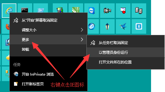

若启动的是32位版本的IE9,任然无法加载Activex 控件,您可以先关闭IE9,然后在IE图标上右键单击,选择以管理员身份启动,然后在打开该网站安装ActiveX。

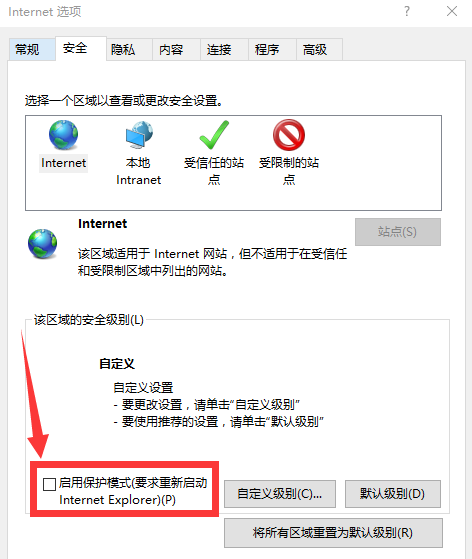

如果还有问题继续下面操作: 打开IE9——选择“工具”——“Internet选项”——“安全”选项卡——取消勾选“启用保护模式”的选项,然后在重启IE9进行安装。
安装完毕后,可以勾选上“启用保护模式”,再以正常的方式开启IE,由于已经安装过ActiveX了,所以就可以正常的使用ActiveX。
