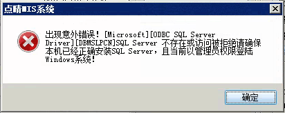

点晴OA半自动安装程序验证SQL Server用户名密码时报错:
出现意外错误!Microsoft ODBC SQL Server Driver不存在或访问被拒绝请确保本机已经正确安装SQL Server,且当前以管理员权限登陆Windows系统!

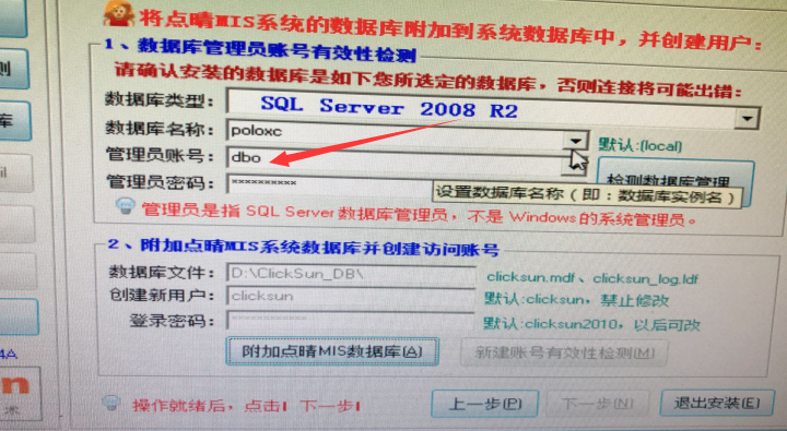

如果以上错误是安装的时出现的,那么就是没有用SQL Server的管理员账号sa安装,像上面所用的账号dbo就没有附加或创建数据库的权限,改成用管理员账号sa安装即可

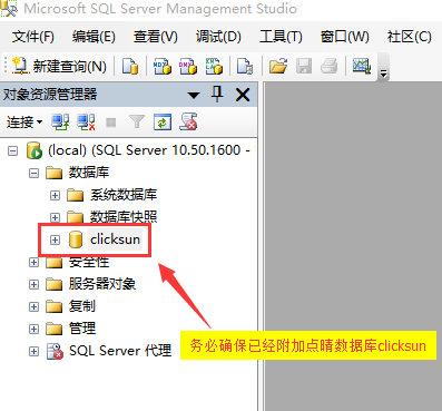

另外,务必确保SQL Server中已经加入点晴OA的数据库clicksun
进入后检查点晴OA数据库clicksun是否已经加入成功,没有加入成功的话,必须将点晴OA数据库加入进去,点晴OA系统才能正常获取数据库数据。
