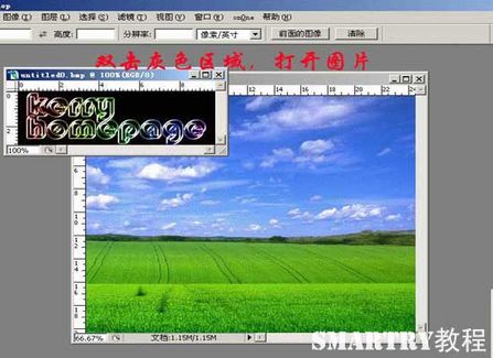

  1、双击photoshop窗口灰色区域,打开两张素材图片。

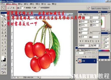

  4、这种方法对于白色背景的图片,效果好像不是太好;所以我们就用另一种更简便的方法——魔术棒工具。这里之所以把它列举出来主要是,让你明白与黑色背景的图片对应着有这么一种方法。必要时进行加减选区,有时还需要反选一下;说明一下,Shift+工具,加选区;Alt+工具,减选区;Ctrl+Shift+I,反选。

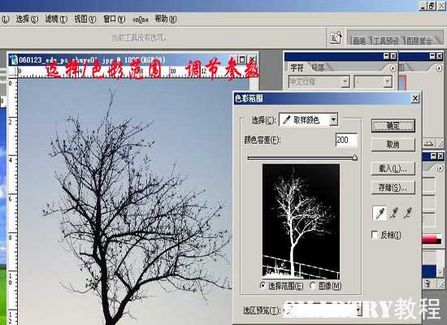

  6、除了用工具直接进行选择外我们还可以用色彩范围进行选区的选择。注意一下,颜色容差值的不同得到的选区也就不会相同。不仅仅是色彩范围,所有带容差参数的均适用这个原理,所以我们在设置参数时多琢磨一下。
Photoshop抠图完全攻略
图7

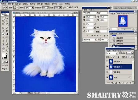

  1、打开需要抠图的图片,复制背景层三份;
Photoshop抠图完全攻略
图9

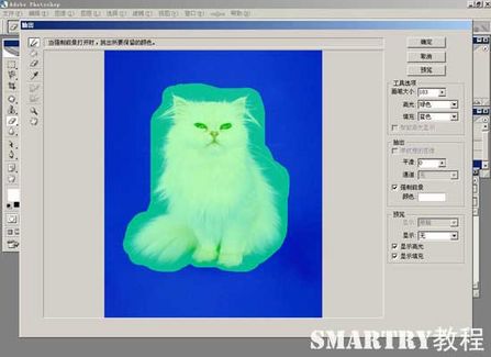

  2、选择副本2,滤镜/抽出,设置参数如图,注意设置强制前景色为白色,要勾选强制前景选项;
Photoshop抠图完全攻略
图10
  3、选择副本1;
Photoshop抠图完全攻略
图11
  4、滤镜/抽出,设置参数如图,这次注意设置强制前景色为黑色,并勾选强制前景选项;
Photoshop抠图完全攻略
图12

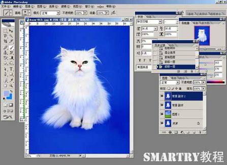

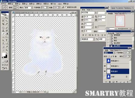

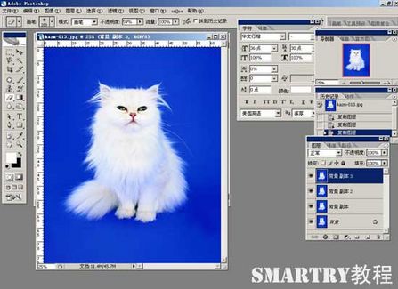

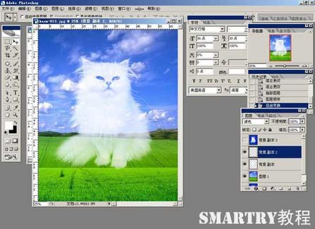

  5、我们可以隐藏副本3和背景层,设置副本1和2的模式为“滤色”,观看一下效果怎样:
Photoshop抠图完全攻略
图13

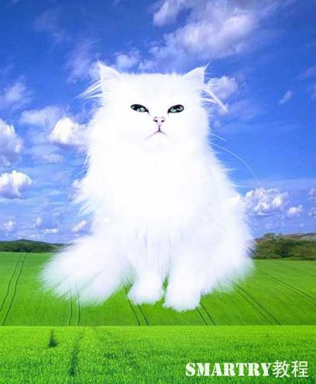

  6、拖进一个背景图片,再观看一下效果。
Photoshop抠图完全攻略
图14

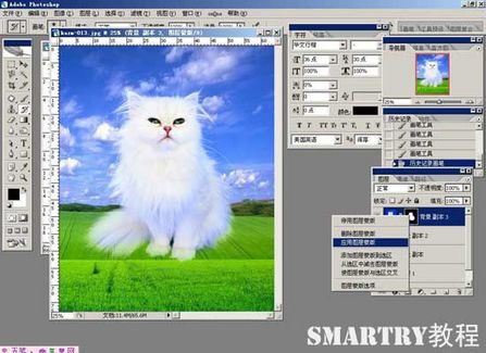

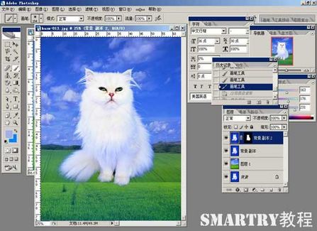

  7、为副本3添加蒙版,再用画笔工具进行涂抹,注意选择柔和笔头。
Photoshop抠图完全攻略
图15
  8、右击蒙版缩略图,选择“应用图层蒙版”。
Photoshop抠图完全攻略
图16

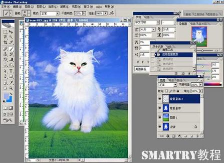

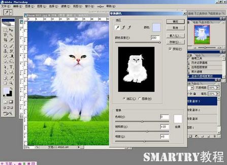

  9、图像/调整/替换颜色,把淡蓝色替换成白色。
Photoshop抠图完全攻略
图17
  10、多次替换颜色,进行细微处调整,得到最终效果图。
Photoshop抠图完全攻略
图18

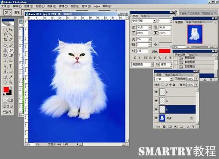

  2、新建三层,分别命名R、G、B。
Photoshop抠图完全攻略
图20

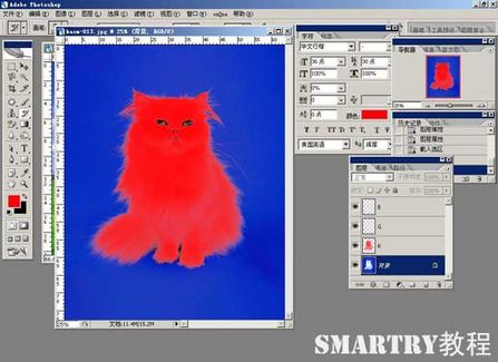

Photoshop抠图完全攻略
图21

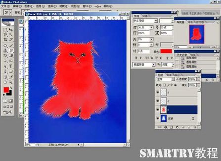

  4、回到图层面板,在R层填充红色(R255)。
Photoshop抠图完全攻略

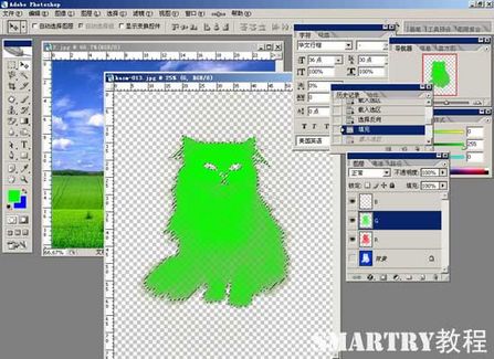

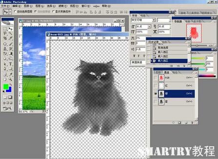

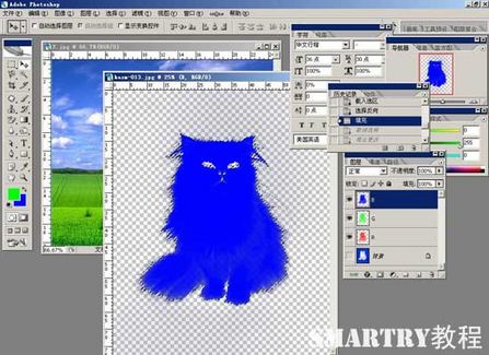

  6、同样的,在通道面板,按住Ctrl单击绿色通道,载入选区。
Photoshop抠图完全攻略
图24
  7、回到图层面板,在G层填充绿色(G255
Photoshop抠图完全攻略
图25
4Photoshop抠图完全攻略(4)
  8、用同样的方法,在B层填充蓝色(B255)。
Photoshop抠图完全攻略
图26

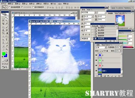

  9、更改R、G、B的层模式为“滤色”。
Photoshop抠图完全攻略
图27
  10、拖入背景图片,观看一下效果如何?
Photoshop抠图完全攻略
图28

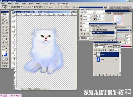

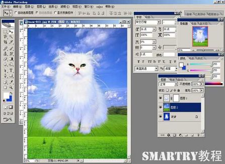

  11、用历史记录画笔工具涂抹一下。
Photoshop抠图完全攻略
图29
  12、进行细微处的调整,得到最终效果图。
Photoshop抠图完全攻略
图30

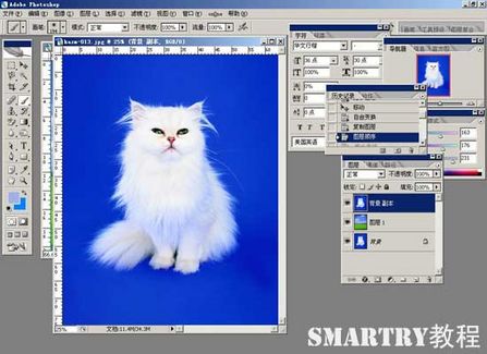

  2、复制背景层一份,并置于顶层;

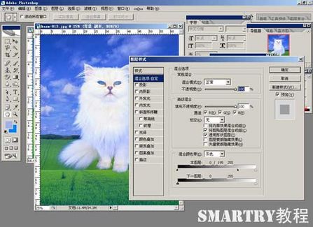

  3、双击图层缩略图,打开图层样式对话框,调整混合颜色带参数如图:
Photoshop抠图完全攻略
图33

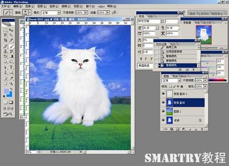

  7、还是运用颜色替换,除去杂色,得到一只可爱的白猫。
Photoshop抠图完全攻略
图37

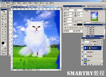

  8、细微处改变画笔大小进行微调,得到最终效果图:
Photoshop抠图完全攻略
图38

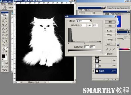

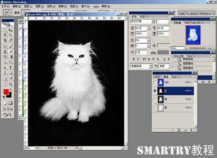

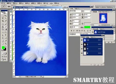

  1、在通道面板里,通过观察比较发现,红通道的对比最为强烈,因此复制一份。Ctrl+L,调整色阶。
Photoshop抠图完全攻略
图39
  2、用画笔把整个猫身内部涂白。
Photoshop抠图完全攻略
图40

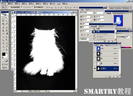

  3、按住Ctrl单击红色通道,得到选区。适当调整选区范围,可利用选择/扩大选取或选择/修改/扩边。
Photoshop抠图完全攻略
图41

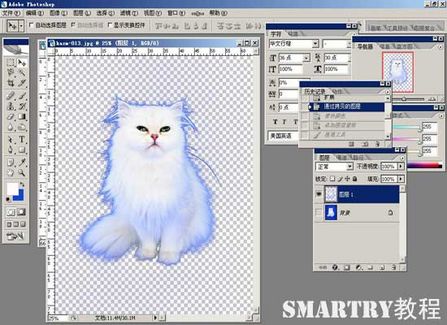

  4、Ctrl+J,得到图层1,这就是我们想要的图像。
Photoshop抠图完全攻略
图42
7Photoshop抠图完全攻略(7)

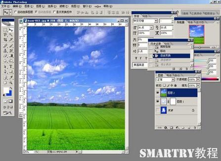

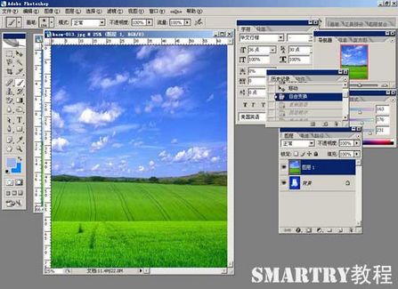

  6、拖入背景图片,进行观察调整。
Photoshop抠图完全攻略
图44
  7、把背景图片放到下一层,再进行细部调整。
