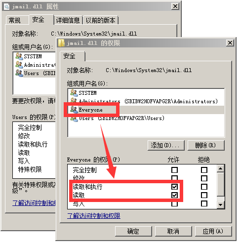

2、jmail组件权限不够
  在Windows-》System32下找到jmail.dll,赋予everyone的读取和执行权限(64位系统参照执行):
