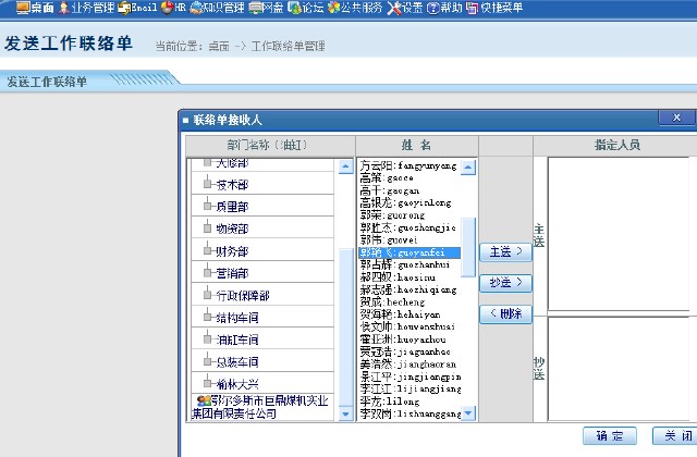

1.发送工作联络单选择接收人时人员排序不能自定义,或者特定某几个重要人物靠前排列,否则查找非常麻烦。

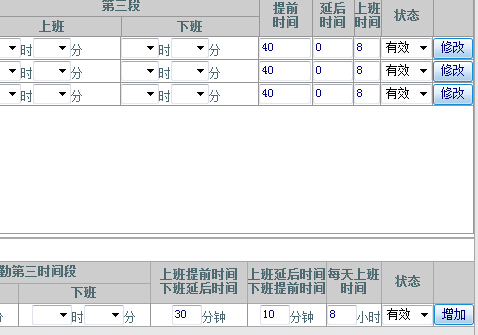

3.考勤时间段设置的问题,这个我一直觉得不是太合适,如果按冬季作息时间午休的时候设置上班提前和下班延后是1小时,例如中午12点下班延后1小时签到就是1.00点,那么如果我们1.30上班,提前一小时签到就是12.30,所以12.30到1点这重叠的30分钟之间签到到底是按下班延后的算还是按上班提前的算。还有一个建议考勤审核能不能增加一个批量审核备注,如果服务器出现故障或者停电了所有人都没签到,所有人都要填写异常考勤申请或者审核的一条一条的备注停电或者故障。

1、技术上实现很困难,一般单位按照部门查找、每个部门下员工数量不会太多,按照姓名拼音排序,查找起来应该问题不大。

3、如果两个考勤时间段存在交叉,你都说了:连人脑都识别不了该员工到底是上班还是下班,那电脑在技术上更没办法识别到底是上班还是下班!所以要求考勤时间段的设置务必不能重叠,这是电脑自动计算考勤的基本要求。
