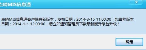

这是什么情况?信息通无法升级?
点晴客服8(554462873)  8:43:46
直接点击信息通安装目录下的update.exe试试,这个是真正的升级程序

{*,&}(170258033)  10:05:53
而且提示还不一样,前几天提示我的当前版本是2014 2 月份的,我有从管网重新下了关于MIS的OA升级包,以及MSG server  重新安装过后发现变成这样了。
点晴客服8(554462873)  10:07:38
点击信息通安装目录下的update.exe试试,这个是升级主程序
一般而言,安装包的版本肯定滞后于升级包,所以安装后看到的是旧版本,很正常,升级后就会到最新版了。
@{*,&} 升级不是卸载重新安装,只要在服务器上执行一下升级包就行了。
估计你的操作方法有问题,用户客户端不存在安装升级包的问题
{*,&}(170258033)  10:11:58
而且不断的自动跳出来这种提示。
升级我完全是按照正常的升级办法,升级包我是在服务器上面打的。。服务端程序我也是先删除老版本,,安装新版本的。

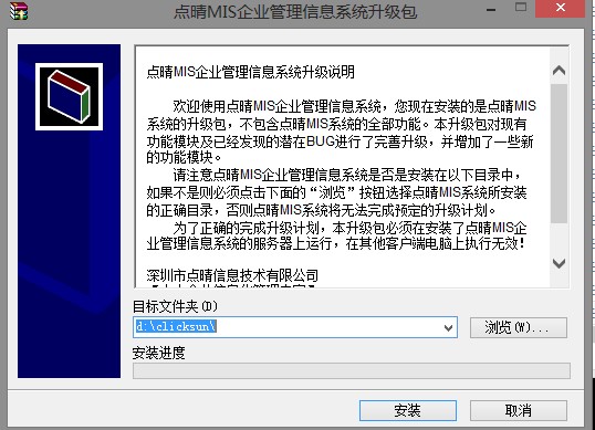

{*,&}(170258033)  10:15:02
是这个升级包吗。
点晴客服8(554462873)  10:15:16
@{*,&} 是的

你说的是不是这种解压 的升级方式,还是在线升级方式,
点晴客服8(554462873)  10:28:09
是的,解压执行升级-》完毕!
{*,&}(170258033)  10:28:53
@点晴客服8 我一直是这样操作的。
这些都是更新包。
点晴客服8(554462873)  10:29:20
