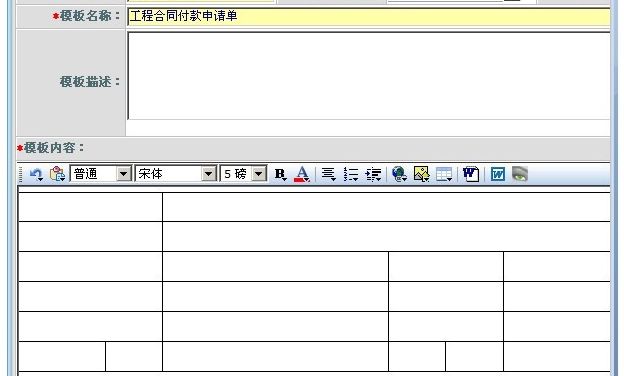

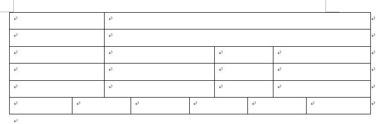

无泪止缄(49022925) 9:58:50
无泪止缄(49022925) 9:59:02
你看这是怎么回事
点晴客服8(1071289759) 9:59:18
这是你表格设计的时候有问题造成的
无泪止缄(49022925) 9:59:23
空格都删除了,每个格子都是固定值
飞翔的星星(2271537515) 9:59:41
是有横线没显示出来吧
无泪止缄(49022925) 9:59:55
不是,你仔细看看,最下面一行表格变形了
点晴客服8(1071289759) 10:01:05
看到了,是你表格设计有问题,拖动列的时候有问题@无泪止缄

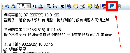

飞翔的星星(2271537515) 10:03:11
列宽是可以拖动更改的
飞翔的星星(2271537515) 10:03:20
你用那个word控件来编辑表格吧:
