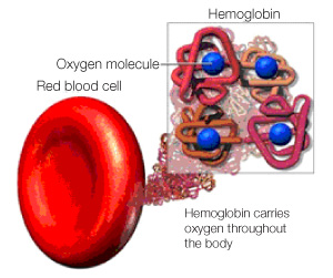

这次无心插柳的是研究血液循环的生理学家。在上世纪五十年代之前,有个问题人们一直没有搞明白:人吸进鼻子的氧气去了哪里?氧气并不是在肺里兜一圈就都呼出来,没出来的那部分从肺泡进入了血管里。血管是人体里密密麻麻的枝杈,新鲜养分顺着这些枝杈被送到各个组织,氧气就是养分之一。可氧气是怎么送过去的呢?血管可不是个空管子,里面填满了红红的液体。“氧气溶解在血液里”,有人说。唔,不对。只有很少很少的氧气能溶在血液里,大部分是靠红血球送过去的。红血球是什么?就是让血液呈现红色的那个东西。把一滴血放到显微镜下,你会看见无数小圆饼,它们在灯光下微微透明,边缘有一圈淡淡的红光。“像两面凹的烧饼”,教科书上说。那这烧饼为什么能抓住氧气?关键的地方来了:因为烧饼里面的“馅儿”,就是泛出红光的那些东西。
“馅儿”的学名叫血红蛋白,是一种结构很复杂的大分子,人们直到上世纪中期才弄明白它的结构。如果要粗略地描述一下它长什么样儿,可以先想象很多氢原子和碳原子串在一起组成一条长链,然后把长链紧紧地缠起来变成线团,四个这样的线团粘在一起就成了血红蛋白的大模样。最后在每个线团的中央放上一颗二价铁离子,就可以吸引氧气过来结合了。氧气“落入”线团之后,二价铁离子会被氧化成三价,三价铁离子看上去是红色的。这就是为啥动脉血是鲜红色而静脉血是暗红色的,因为动脉血携带的氧气多。
好了,至此我们才略为完整地回答了最初的问题:人吸进鼻子的氧气去了哪里?氧气进到肺里,穿过肺泡里的血管壁进到血液里,再穿过红血球表面进到血红蛋白上有铁离子的位置固定下来。红血球随着血液流向各个身体器官,氧气在各个毛细血管的末梢处脱离血红蛋白,重新被释放出来,最终进到各个器官里。
