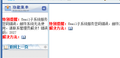

重启服务器进入点晴永久免费OA的Email模块时提示子系统密码错误,错误代码2027:800403e9,如何解决?
yichouti
2012年12月28日 10:22 本文热度 74473
重启服务器进入点晴OA的Email模块时提示子系统密码错误,错误代码2027:800403e9,如何解决?

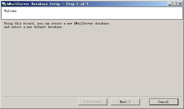

点击:windows系统-》开始-》所有程序-》hmailserver-》hMailServer Database Setup(该程序为hmailserver的数据库链接配置程序),在弹出的对话框中输入默认密码“clicksun2010”,进入后按照以下步骤操作:
 输入登陆密码:clicksun2010
 点击“Next >

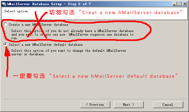

 此处务必点击“Select a new hmailserver default database

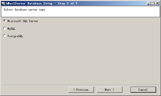

 此处务必点击“Microsoft SQL Server

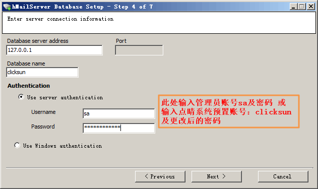

 此处务必按照以上内容填入和选择,如果报以下错误,那将上面的数据库地址 127.0.0.1 改为:localhost 试试,或者改为 (local) 试试,要加上括号一起才行(红色位置的内容):

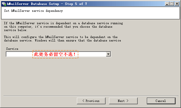

 此处务必留空不选,否则可能造成hmailserver无法正常启动

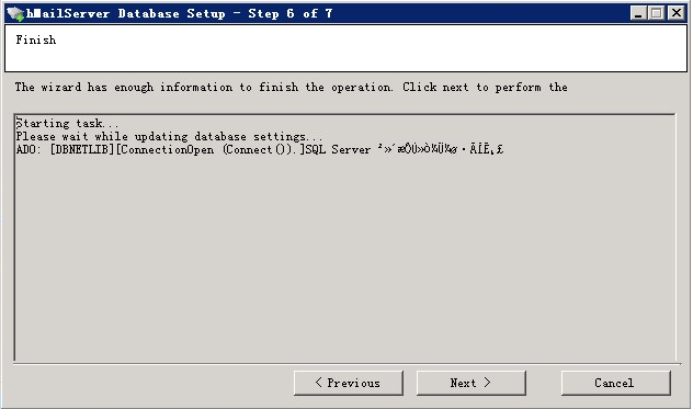

小泡泡鱼(1602275046)  10:58:59
按照这个方法改动DATA文件夹everyone完全访问和Dcom配置中启动与访问的everyone完全访问,重新开始安装hmail,继续第二个帖子中的“寻找已有默认数据库”—“随机启动选项留空”就出现如下界面,问题仍旧无法解决。
点晴客服(1919001814)  11:08:43
如果上面数据库服务器地址、数据库访问用户名、密码配置错误的话,会出现上面的界面。
如果确定数据库访问用户名和密码无误,那就是数据库服务器地址有误造成的,将下面的数据库地址 127.0.0.1 改为:localhost 试试,或者改为  (local)  试试,要加上括号一起才行(红色位置的内容):
如果还是不行,按照这个帖子试试:
hMailServer Database Setup—Step 6 of 7
一定要配置正确后,才能进行下一步动作。
小泡泡鱼(1602275046)  11:10:06
好的,我试试~
