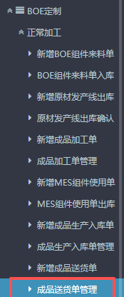

1.进入ERP系统之后,点击“BOE定制”,点开“正常加工”,找到“新增成品送货单”。

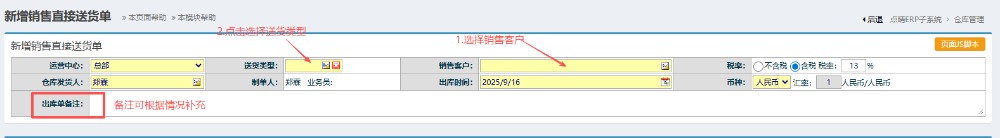

2.进入界面之后,按图操作:点击选择销售客户,然后再点击选择送货类型
  • 备注可根据情况补充。

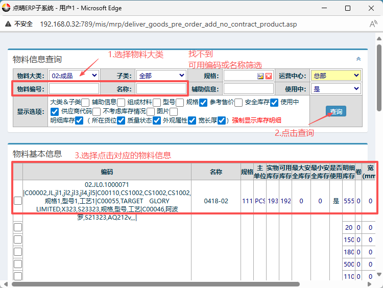

3.接下来就是点击“货品编码”,会弹出物料信息界面。
弹出界面之后,先选择物料大类,然后点击查询(找不到可用编码或名称筛选),再点击选择对应的物料信息

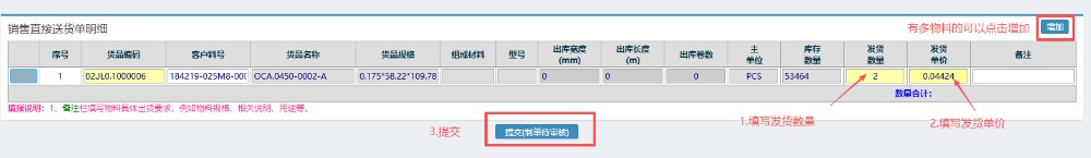

4.选好物料后,按图操作:填写好发货数量发货单价,有多物料需求的可以增加,没有就无视。最后提交审核
5.提交审核之后,回到左侧功能菜单里找到“成品送货单管理”。

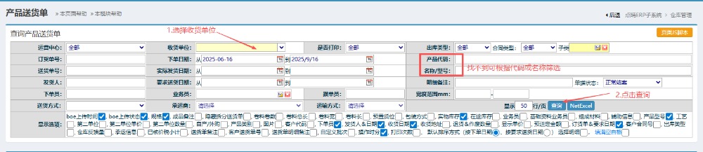

6.进入界面后,按图操作:点击选择收货客户,然后再点击查询

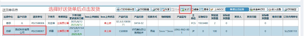

7.查询后,下方会显示所有的出库单,根据出库类型:出库预订单进行查找,点击对应送货单,点击发货。

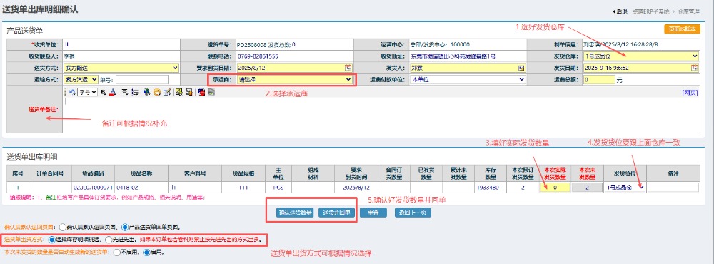

进入发货界面,按图操作:选好发货仓库以及承运商备注根据情况补充。然后填好实际发货数量发货货位要跟上面仓库一致,最后确认发货并回单
注:送货单出货方式可根据情况进行选择
