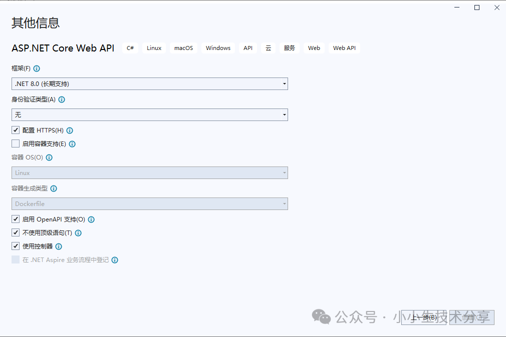

一.创建一个ASP.NET Core Web API项目

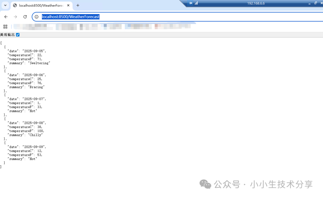

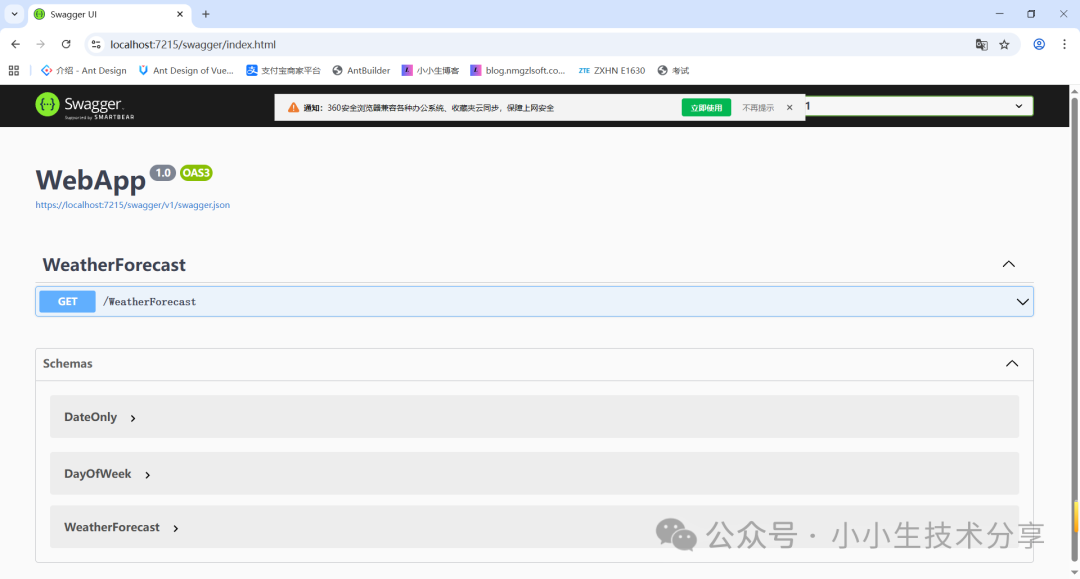

二.项目会自动生成一个例子,直接运行就可以直接可以看到效果

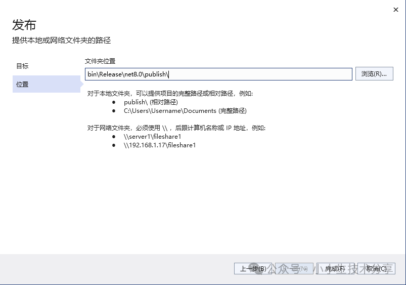

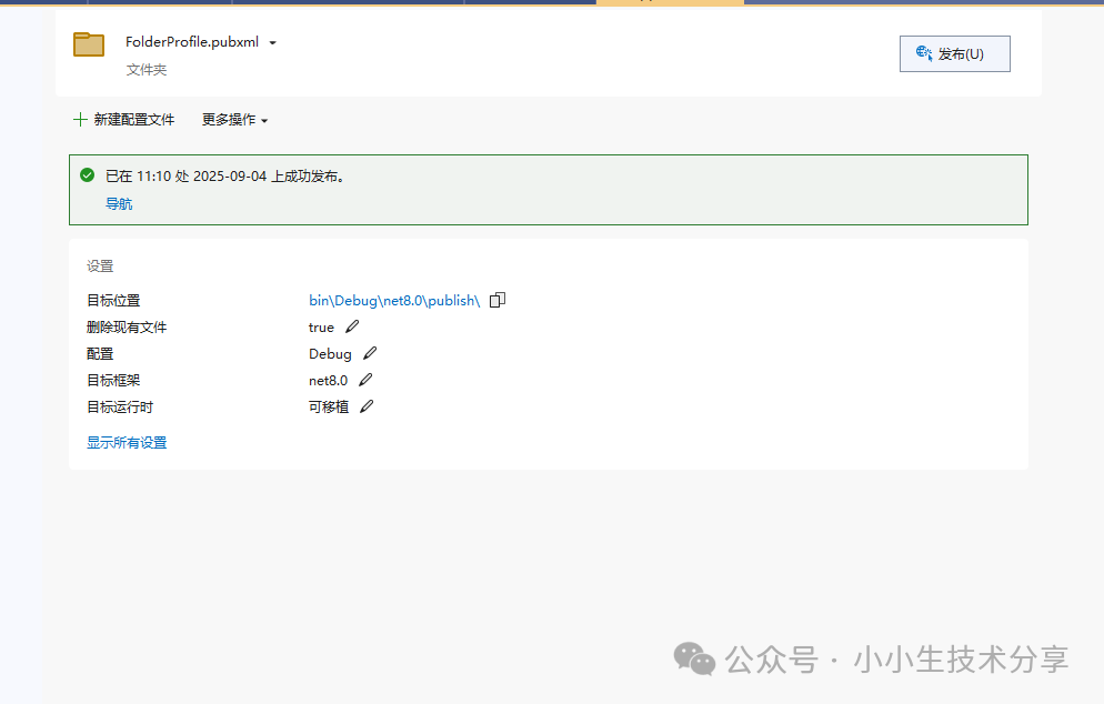

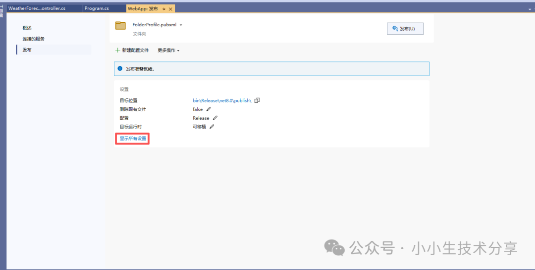

三.项目发布

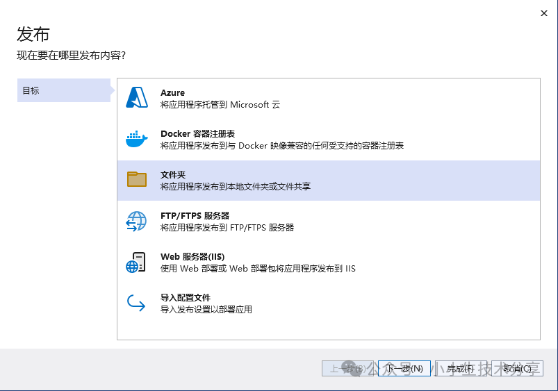

1.选择发布到文件夹
2.位置可以不修改
四.部署到IIS

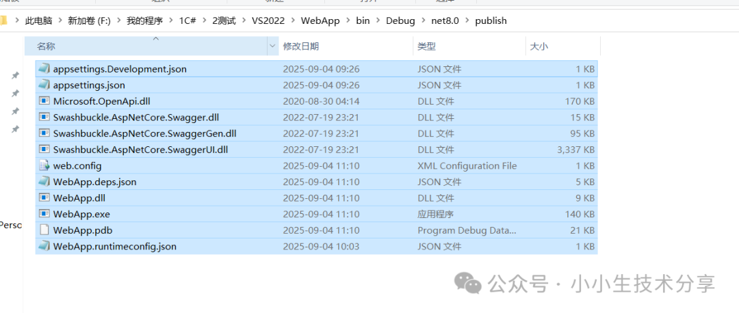

1.把发布文件拷出来

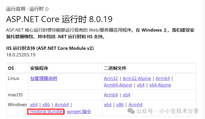

2.安装依赖dotnet-hosting-8.0.19-win.exe
下载地址:
https://dotnet.microsoft.com/zh-cn/download/dotnet/8.0

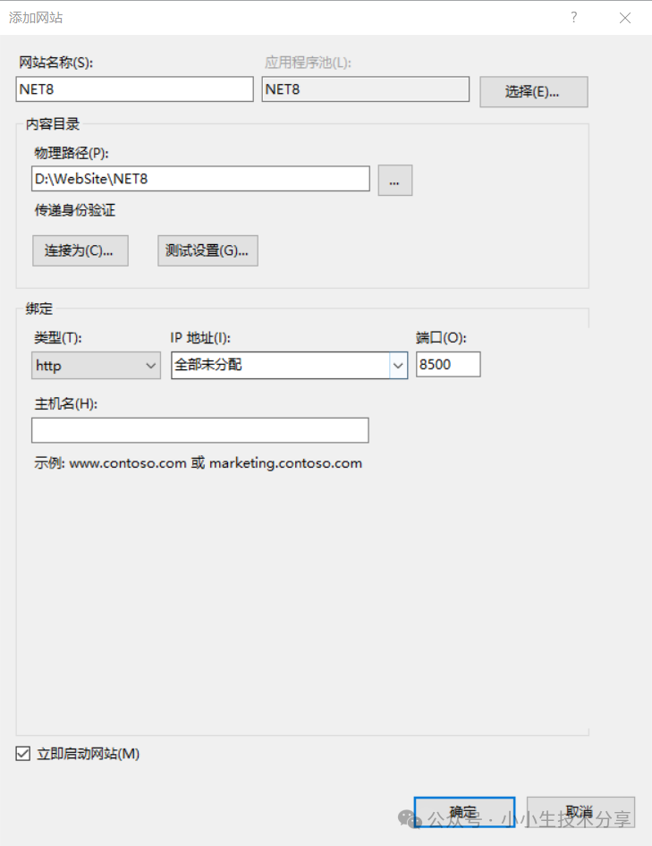

3.添加网站

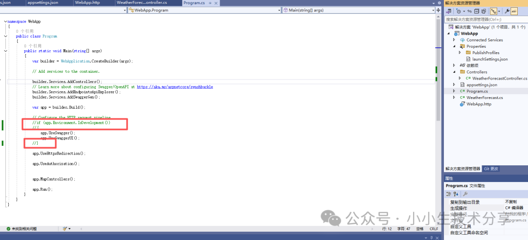

五.发布后不显示 swagger界面需要把修改Program.cs代码
需要把这块注释掉
app.Environment.IsDevelopment() 检查当前应用程序是否运行在"开发环境"下,发布时候就不显示 swagger界面。
