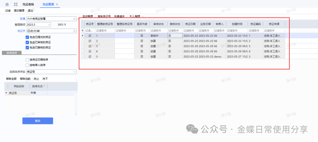

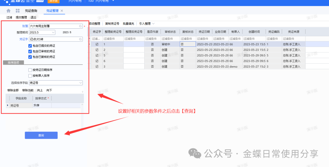

1、使用有权限的用户登录金蝶云星空,进入【财务会计】-【总账】-【凭证查询】,点击【业务操作】-【凭证整理】进入【凭证整理】的界面,设置左边对应的参数之后点击【查询】,即可按照设置的条件信息查询出来参与整理的凭证显示在右边

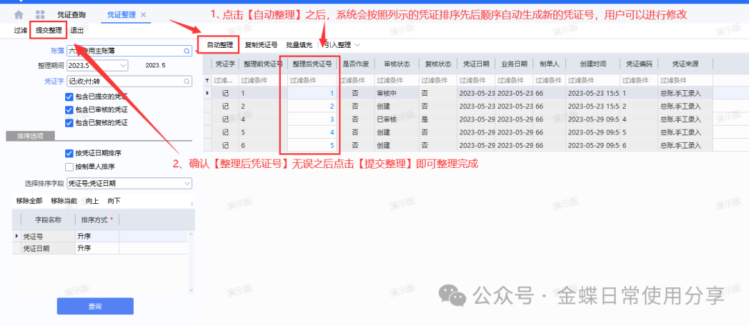

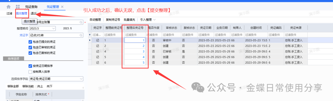

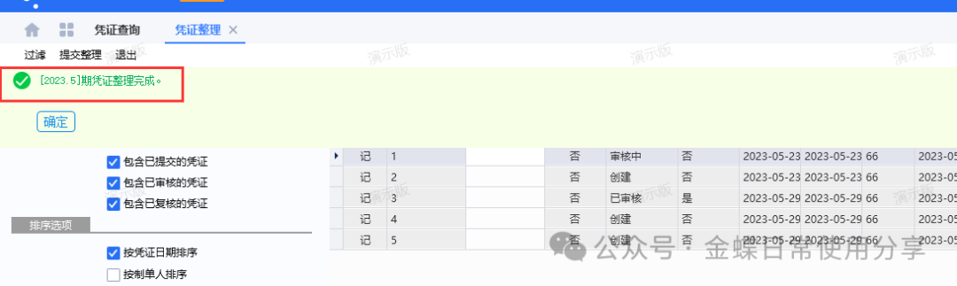

1)、自动整理:点击“自动整理”,系统将自动将当前的过滤出来的凭证列示数据自动生成【整理后的凭证号】,用户可以手工修改调整,如果确认无误之后,点“提交整理”即可。

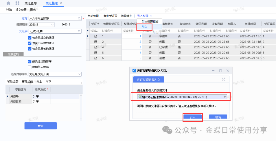

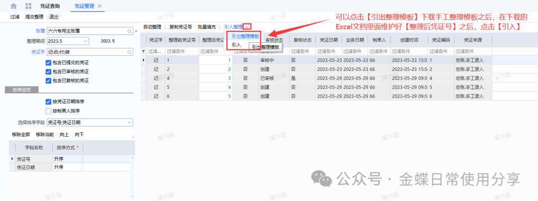

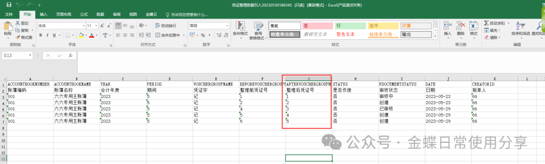

2、手工整理:在凭证整理界面,点击【引入整理】-【引出整理模板】,下载模板之后维护【整理后凭证号】,然后在整理界面点击【引入整理】-【引入】,系统在界面显示引入的整理结果,用户点击“提交整理”即可。

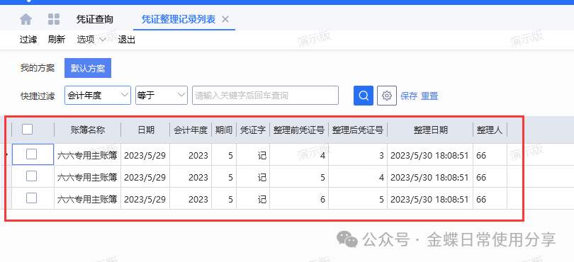

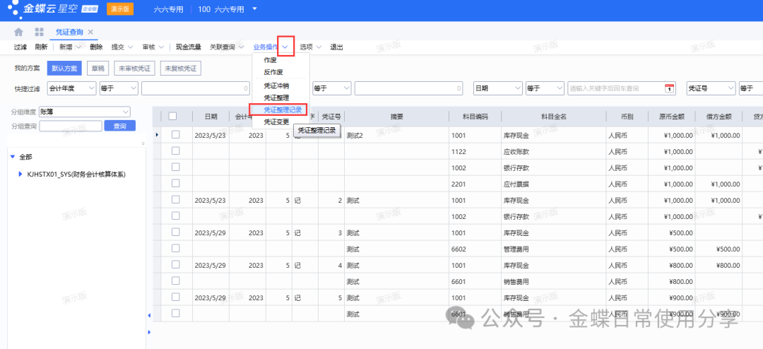

3、凭证整理后系统自动记录整理过的凭证信息,通过【凭证整理记录】可以查看哪些凭证被整理过,以及整理前后的凭证号、整理人和整理时间等相关。
