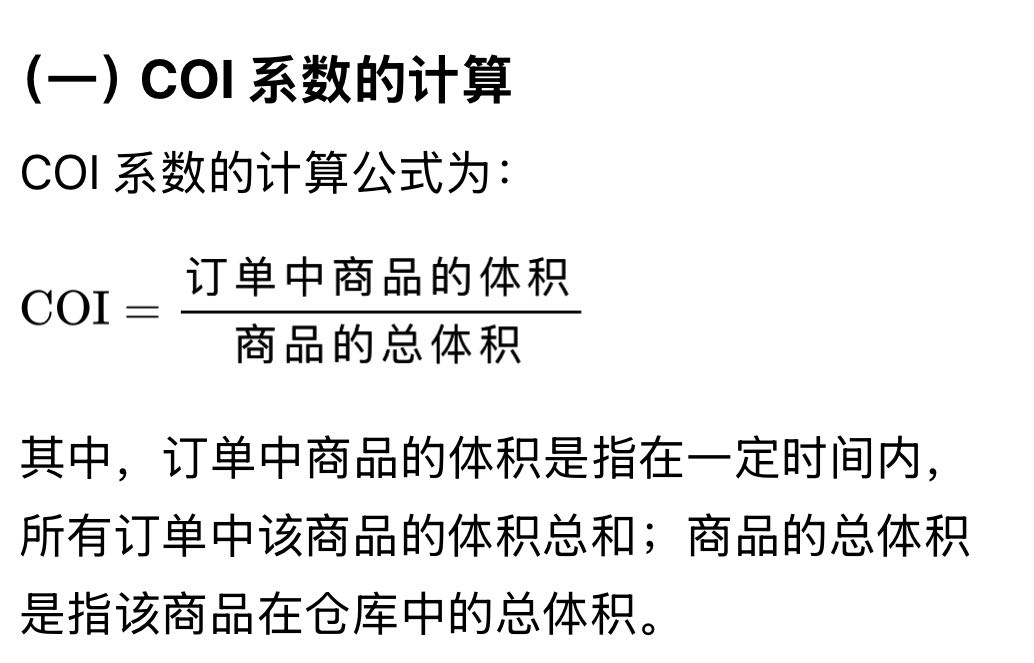

四、基于 COI 系数的库位分配方法
在实际操作中,基于分类的库位分配方法被广泛应用。其中,COI 系数(cube-per-order index)是一个重要的参考指标。COI 系数指的是每单位体积中的货物被订单取走的频率。通过计算 COI 系数,可以优化货物的存储位置布局,从而减小拣货成本。
(二)基于 COI 系数的库位分配
根据 COI 系数的大小,可以将货物分为高、中、低三个等级。高 COI 系数的货物通常被频繁订购,应存放在靠近出口或易于访问的位置,以便快速分拣和配送。中 COI 系数的货物可以存放在中间区域,而低 COI 系数的货物则可以存放在较远的位置。
例如,在一个电商配送中心,通过分析历史订单数据,发现某款热门电子产品(如智能手机)的 COI 系数较高。因此,该产品被优先存放在靠近发货区的货架上,以便快速响应订单。而对于一些低 COI 系数的商品(如季节性商品),则可以存放在仓库的较远区域,以节省空间。
基于 COI 系数的库位分配方法能够有效优化货物的存储布局,提升仓储作业的整体效率。以下是该方法的进一步阐述及其在实际应用中的优势和实施步骤。

(四)基于 COI 系数的库位分配实施步骤
1. 数据收集与分析
• 收集历史订单数据,包括订单中每种商品的订购频率、订购数量以及商品的体积等信息。
2. 库位规划与分配
• 根据 COI 系数将商品分为高、中、低三个等级。高 COI 系数商品(如 COI > 0.3)存放在靠近发货区的货架上;中 COI 系数商品(如 0.1 < COI ≤ 0.3)存放在中间区域;低 COI 系数商品(如 COI ≤ 0.1)存放在较远区域。
• 在规划库位时,还需考虑商品的尺寸、重量、相容性等因素,确保货物的安全存放和高效存取。
3. 动态调整与优化
• 定期对库位分配进行评估和调整。随着市场需求的变化和新商品的引入,商品的 COI 系数会发生变化,因此需要根据最新的数据重新计算 COI 系数,并相应调整库位分配。
• 利用仓储管理系统(WMS)实时监控货物的存储和流动情况,及时发现并解决库位分配中存在的问题,如货物积压、库位不足等。
