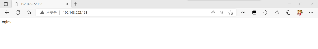

访问:

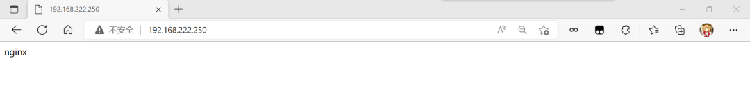

测试:
在浏览器输入nginx负载均衡器的IP地址

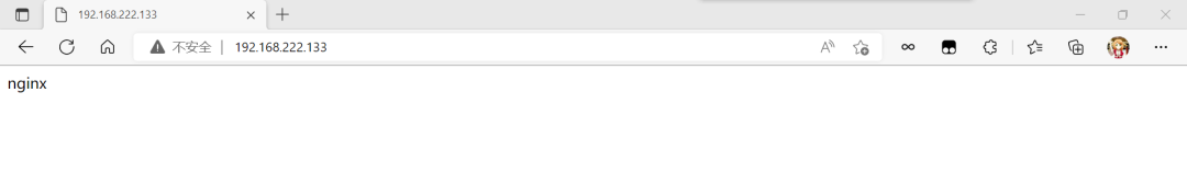

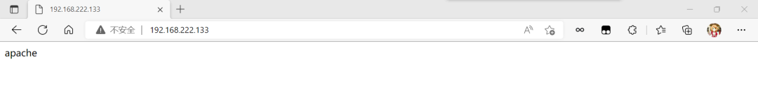

测试:

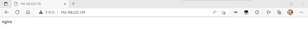

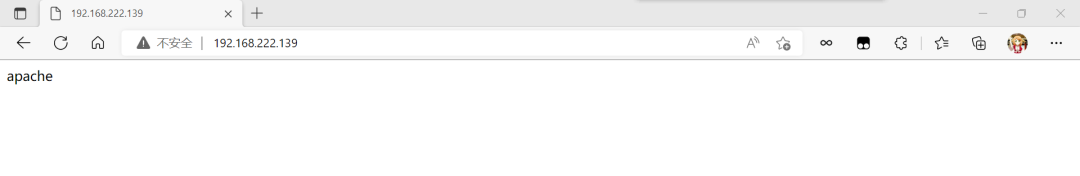

访问:

访问:
master:
[root@master keepalived]# curl 192.168.222.133
apache
nginx

[root@backup keepalived]# curl 192.168.222.133
apache
nginx
访问:
可以看到,其中一个nginx负载均衡器挂掉了,也不会影响正常访问,这就是nginx负载均衡的高可用的配置

apache
[root@master]# curl 192.168.222.133
nginx

[root@backup~]# curl 192.168.222.133
apache
nginx
