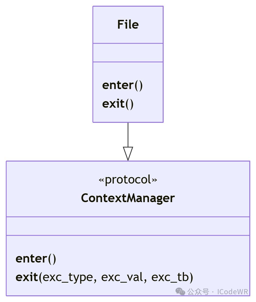

3. 上下文管理器
3.1 with语句原理
上下文管理器协议
  • __enter__():进入上下文时调用,返回资源对象
  • __exit__():退出上下文时调用,处理清理和异常
  • 异常参数:exc_type(异常类型), exc_val(异常值), exc_tb(追踪信息)

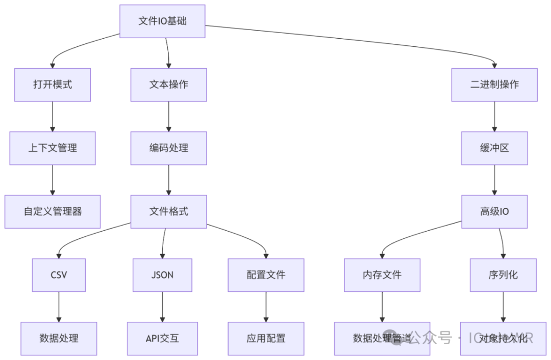

8. 学习路线图

10. 总结
Python文件IO操作是开发中的基础能力,掌握本文内容后,我们应该能够:
  • 理解文件操作核心流程和模式区别
  • 安全高效地处理文本和二进制文件
  • 使用上下文管理器管理各种资源
  • 处理常见文件格式(CSV、JSON、INI)
  • 使用pathlib进行现代路径操作
  • 实现内存文件操作和对象序列化
  • 开发文件相关的实用工具
