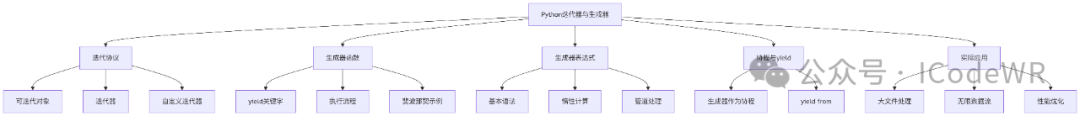

知识导图

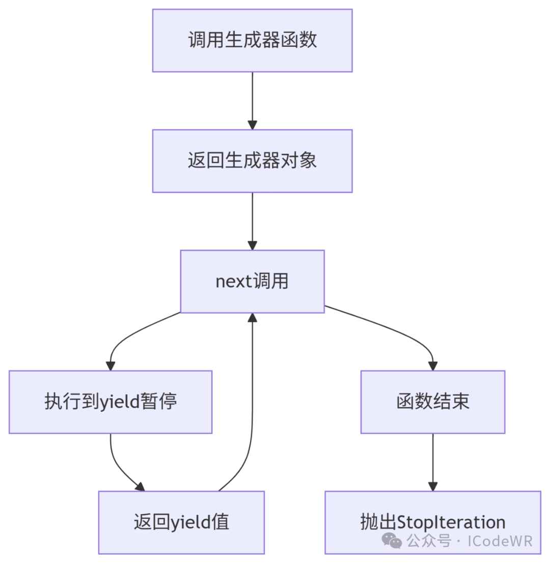

2. 生成器函数
2.1 yield关键字与执行流程
生成器是创建迭代器的简洁工具,使用yield关键字暂停函数执行并返回值。
关键特性
  • 惰性求值:只在需要时生成值
  • 状态保持:暂停时保存所有局部变量状态
  • 内存高效:一次只生成一个值,不占用大内存

fib = fibonacci_gen(10)
print(next(fib))  # 0
print(next(fib))  # 1
# ... 可继续获取后续值

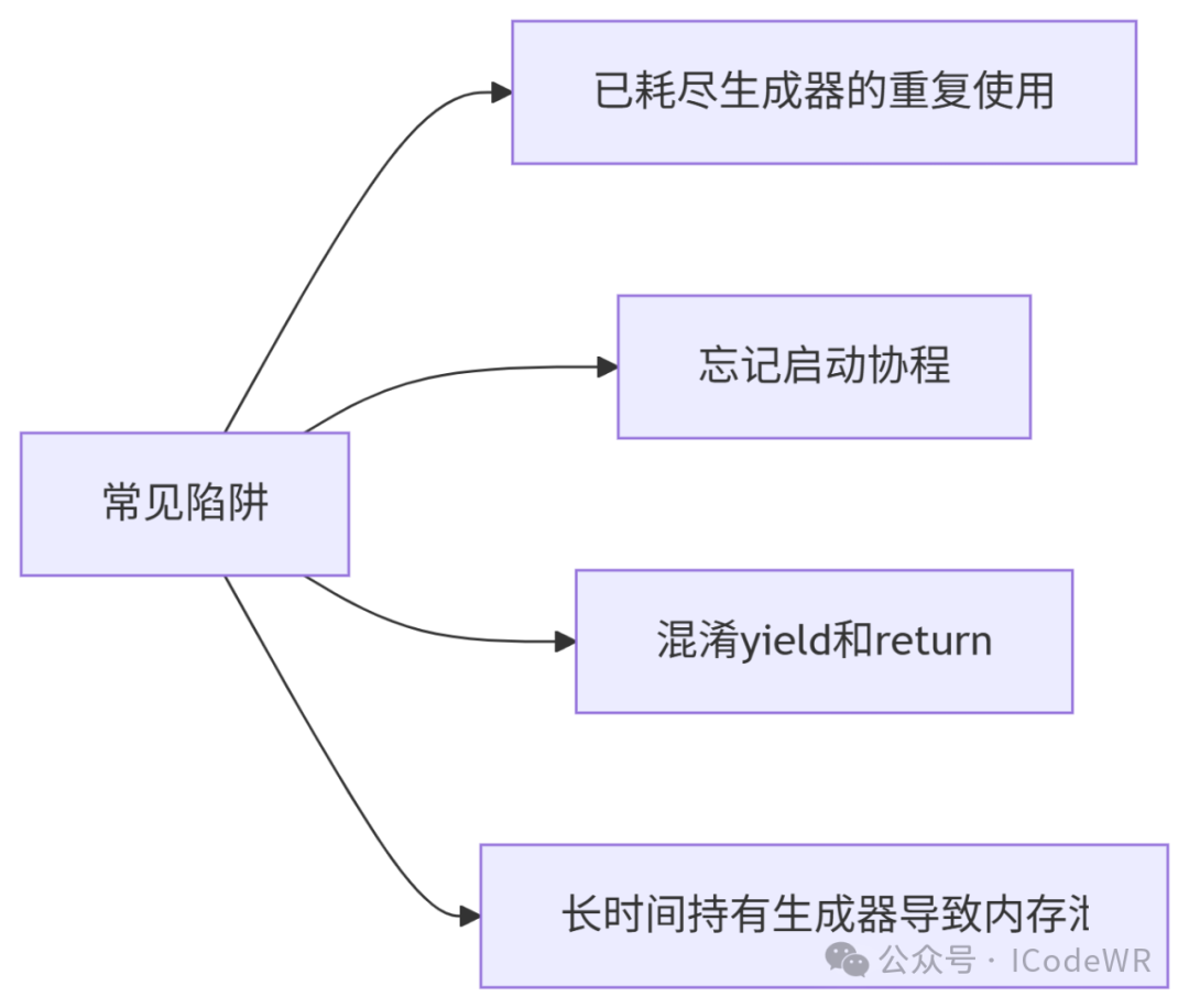

常见问题
解决方案
  1. 创建新的生成器而非重用
  2. 明确协程启动流程:next(coro)
  3. 理解yield暂停而非返回
  4. 及时关闭不再使用的生成器
