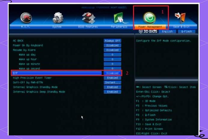

2. BIOS/UEFI 设置
  1. 开机进入 BIOS
  2. 进 电源管理(Power Management) 或 高级(Advanced) 选项。
  3. 启用以下设置(不同主板名称可能不同):
  • Wake-on-LAN(或 WOL
  • PME Event Wake Up(PCI/PCIe 唤醒)
  • ErP Ready(如有,建议禁用,否则可能影响 WoL)
  • Deep Sleep(如有,设为 Disabled
  • 保存并退出 BIOS(通常按 F10)。

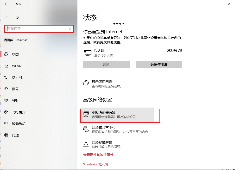

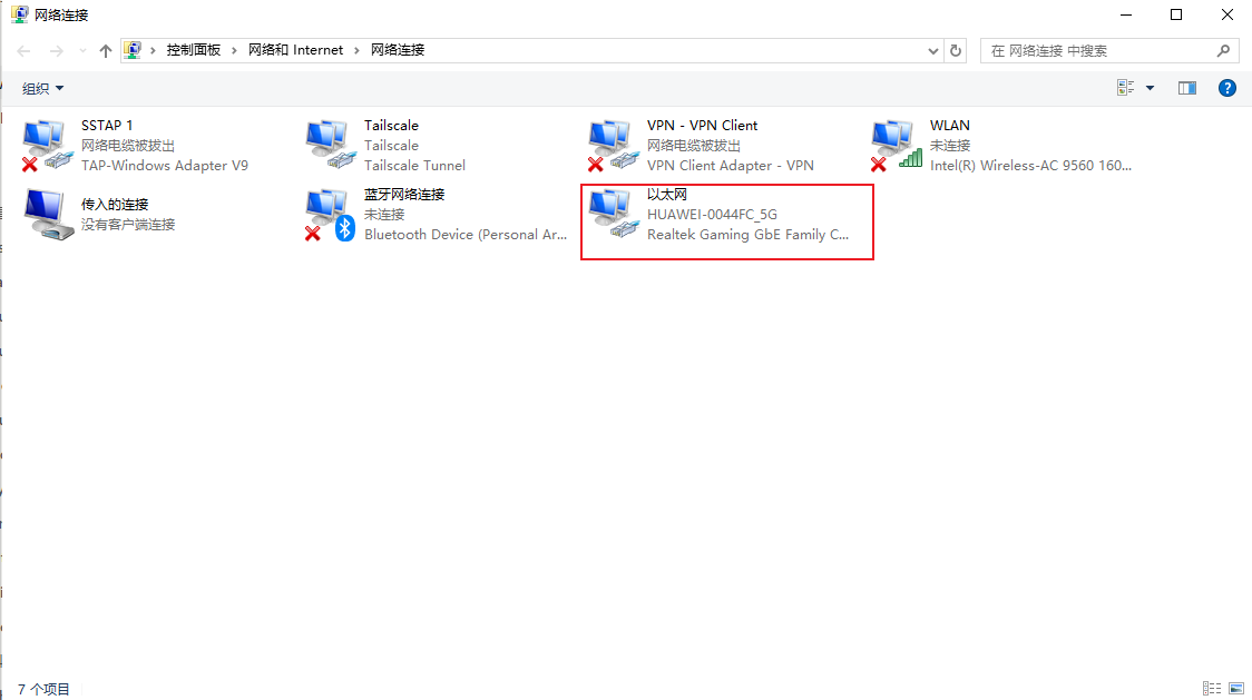

打开设置,依次点击: 网络和Internet → 状态 → 更改适配器选项

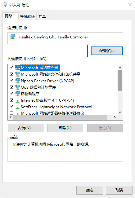

右键点击你的有线网络适配器,选择 属性

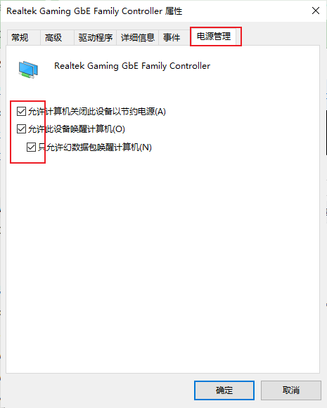

在 电源管理 标签下,确保勾选三个都勾选上

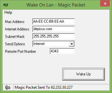

经过上面的设置,应该就可以通过其他电脑来进行远程唤醒了,下面附上一个成品软件:
附件:wakeonlangui.zip
上面的Mac Address必须填写,Internet Address可以不填,子网掩码用:255.255.255.255或255.255.255.0,哪个能行就用那个,Send Options选项本地网络,远程端口用4343。
