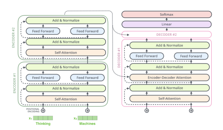

大家一般看到的transformer框架如下图所示:
transformer模型概览

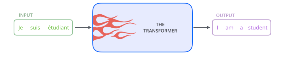

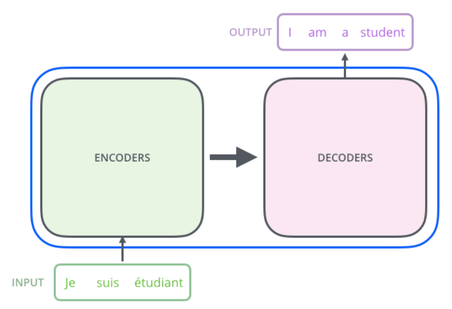

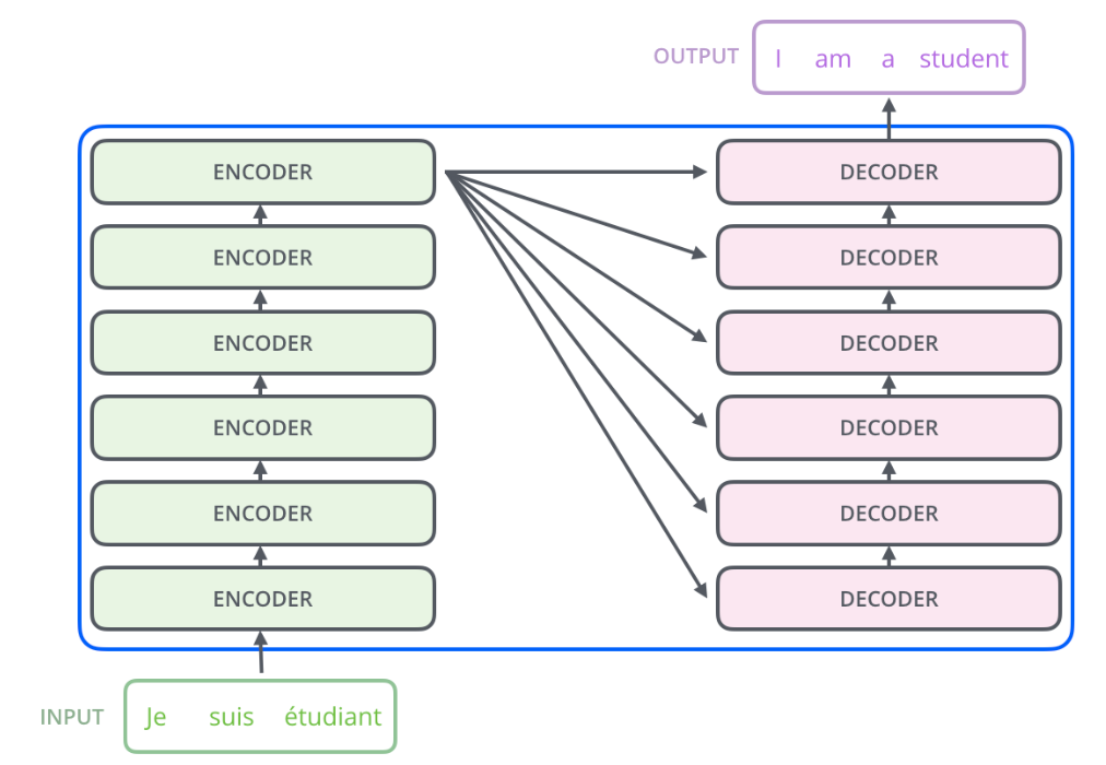

首先把模型看成一个黑盒,如下图所示,对于机器翻译来说,它的输入是源语言(法语)的句子,输出是目标语言(英语)的句子。
把黑盒子稍微打开一点,Transformer(或者任何的NMT系统)可以分成Encoder和Decoder两个部分,如下图所示。
再展开一点,Encoder由很多结构一样的Encoder堆叠而成,Decoder也是一样。如下图所示。
每一个Encoder的输入是下一层Encoder输出,最底层Encoder的输入是原始的输入(法语句子);Decoder也是类似,但是最后一层Encoder的输出会输入给每一个Decoder层,这是Attention机制的要求。

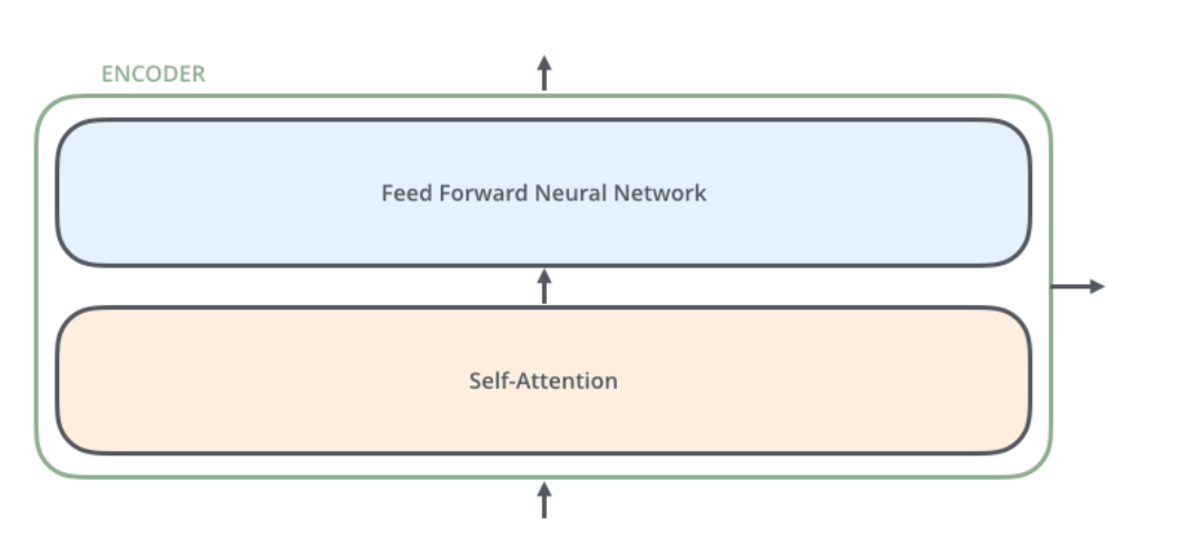

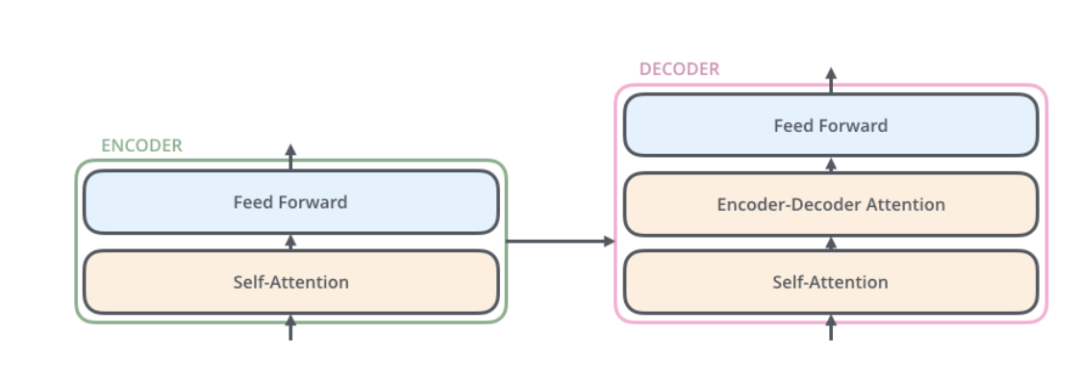

每一层的Encoder都是相同的结构,它由一个Self-Attention层和一个前馈网络(全连接网络)组成,如下图所示。
每一层的Decoder也是相同的结构,它除了Self-Attention层和全连接层之外还多了一个Attention层,这个Attention层使得Decoder在解码时会考虑最后一层Encoder所有时刻的输出。它的结构如下图所示。

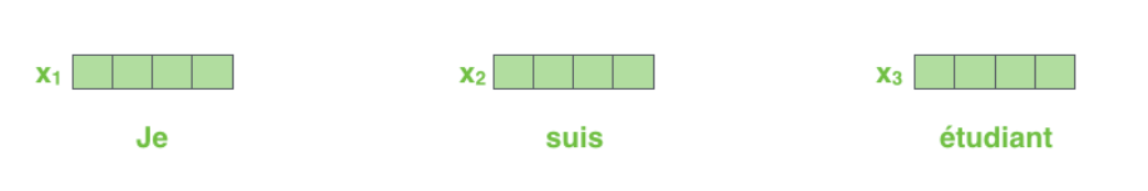

transformer的串流需要tensor的加入,输入的句子需要通过Embedding把它变成一个连续稠密的向量,如下图所示。

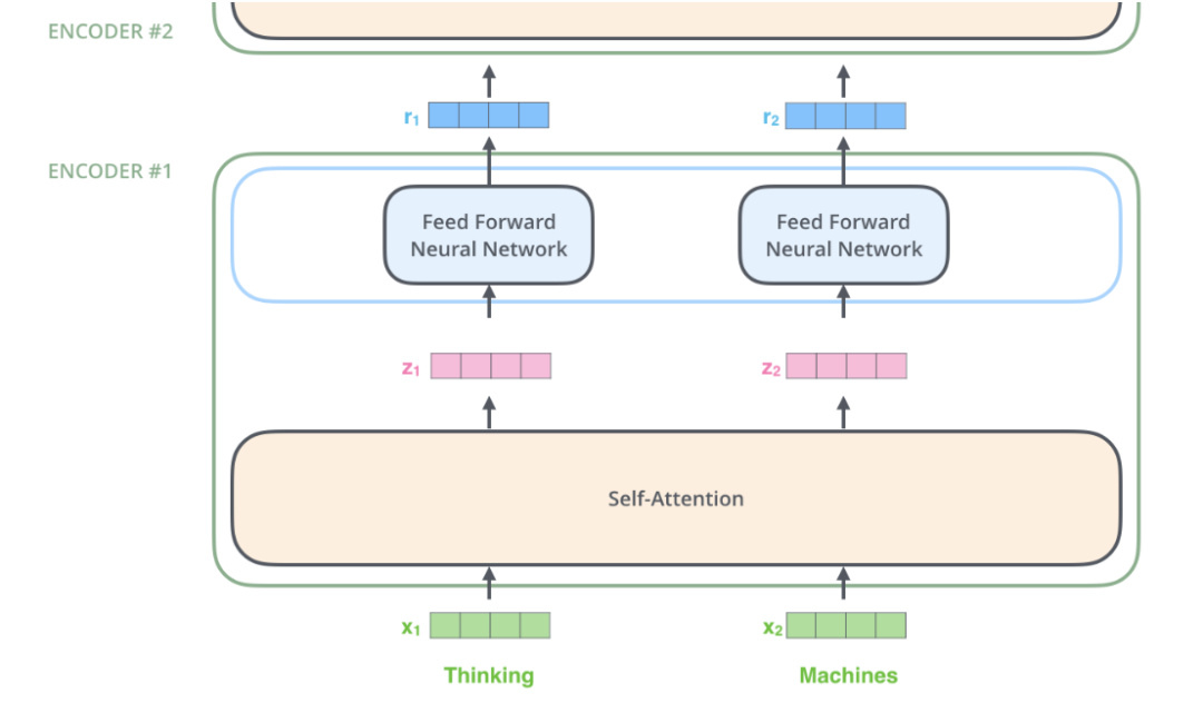

Embedding之后的序列会输入Encoder,首先经过Self-Attention层然后再经过全连接层。

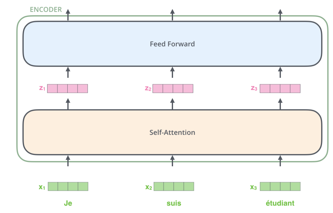

我们在计算𝑧𝑖时需要依赖所有时刻的输入𝑥1,…,𝑥𝑛,这是可以用矩阵运算一下子把所有的𝑧𝑖计算出来的。而全连接网络的计算则完全是独立的,计算i时刻的输出只需要输入𝑧𝑖就足够了,因此很容易并行计算。下图更加明确地表达了这一点。图中Self-Attention层是一个大的方框,表示它的输入是所有的𝑥1,…,𝑥𝑛,输出是𝑧1,…,𝑧𝑛。而全连接层每个时刻是一个方框(但不同时刻的参数是共享的),表示计算𝑟𝑖只需要𝑧𝑖。此外,前一层的输出𝑟1,…,𝑟𝑛直接输入到下一层。

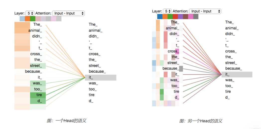

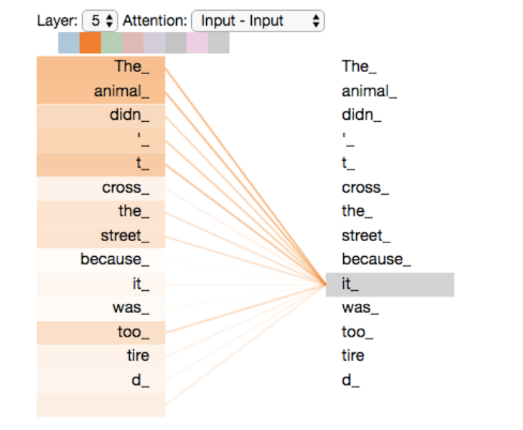

比如我们要翻译如下句子”The animal didn’t cross the street because it was too tired”(这个动物无法穿越马路,因为它太累了)。这里的it到底指代什么呢,是animal还是street?要知道具体的指代,我们需要在理解it的时候同时关注所有的单词,重点是animal、street和tired,然后根据知识(常识)我们知道只有animal才能tired,而street是不能tired的。Self-Attention用Encoder在编码一个词的时候会考虑句子中所有其它的词,从而确定怎么编码当前词。如果把tired换成narrow,那么it就指代的是street了。
下图是模型的最上一层Encoder的Attention可视化图。这是tensor2tensor这个工具输出的内容。我们可以看到,在编码it的时候有一个Attention Head(后面会讲到)注意到了Animal,因此编码后的it有Animal的语义。

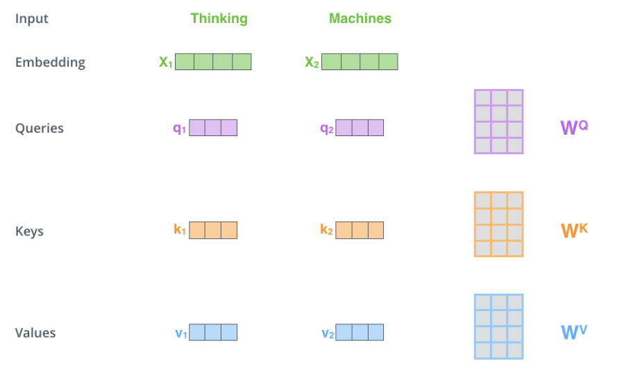

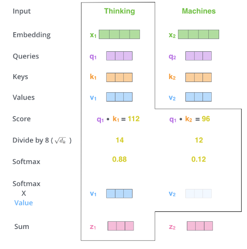

对于输入的每一个向量(第一层是词的Embedding,其它层是前一层的输出),我们首先需要生成3个新的向量Q、K和V,分别代表查询(Query)向量、Key向量和Value向量。Q表示为了编码当前词,需要去注意(attend to)其它(其实也包括它自己)的词,我们需要有一个查询向量。而Key向量可以认为是这个词的关键的用于被检索的信息,而Value向量是真正的内容。
具体的计算过程如下图所示。比如图中的输入是两个词”thinking”和”machines”,我们对它们进行Embedding(这是第一层,如果是后面的层,直接输入就是向量了),得到向量𝑥1,𝑥2。接着我们用3个矩阵分别对它们进行变换,得到向量𝑞1,𝑘1,𝑣1和𝑞2,𝑘2,𝑣2。比如𝑞1=𝑥1𝑊𝑄,图中𝑥1的shape是1x4,𝑊𝑄是4x3,得到的𝑞1是1x3。其它的计算也是类似的,为了能够使得Key和Query可以内积,我们要求𝑊𝐾和𝑊𝑄的shape是一样的,但是并不要求𝑊𝑉和它们一定一样(虽然实际论文实现是一样的)。

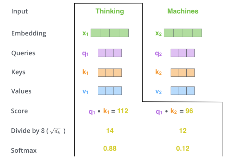

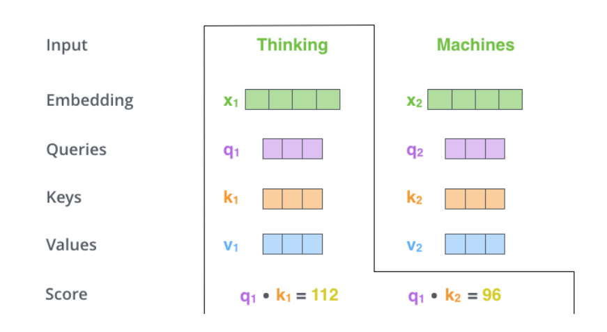

每个时刻t都计算出𝑄𝑡,𝐾𝑡,𝑉𝑡之后,我们就可以来计算Self-Attention了。以第一个时刻为例,我们首先计算𝑞1和𝑘1,𝑘2的内积,得到score,过程如下图所示。
接下来使用softmax把得分变成概率,注意这里把得分除以8(𝑑𝑘)之后再计算的softmax,根据论文的说法,这样计算梯度时会更加稳定(stable)。计算过程如下图所示。
接下来用softmax得到的概率对所有时刻的V求加权平均,这样就可以认为得到的向量根据Self-Attention的概率综合考虑了所有时刻的输入信息,计算过程如下图所示。
这里只是演示了计算第一个时刻的过程,计算其它时刻的过程是完全一样的。

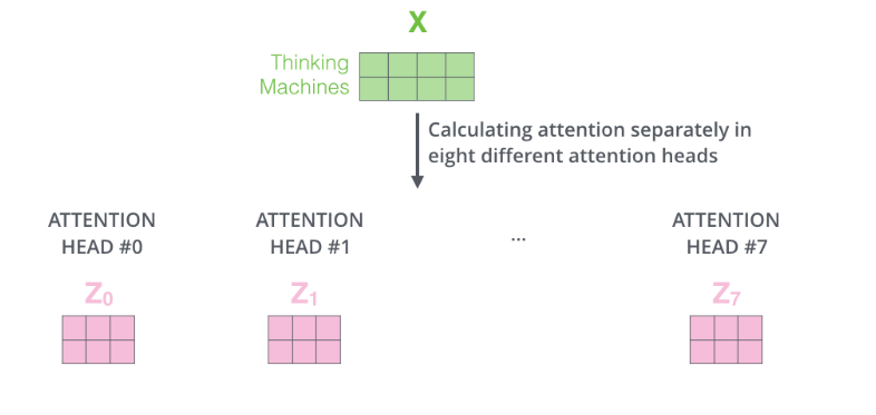

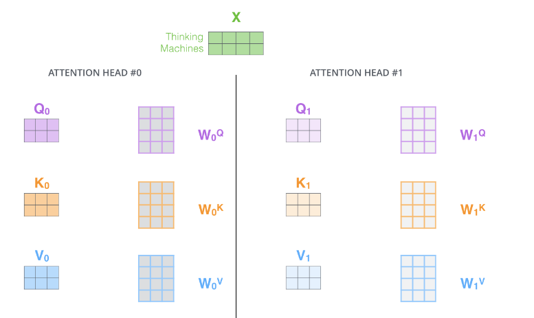

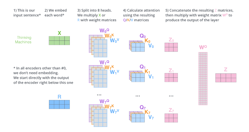

论文还提出了Multi-Head Attention的概念。其实很简单,前面定义的一组Q、K和V可以让一个词attend to相关的词,我们可以定义多组Q、K和V,它们分别可以关注不同的上下文。计算Q、K和V的过程还是一样,不过现在变换矩阵从一组(𝑊𝑄,𝑊𝐾,𝑊𝑉)变成了多组(𝑊𝑄0,𝑊𝐾0,𝑊𝑉0) ,(𝑊𝑄1,𝑊𝐾1,𝑊𝑉1)。如下图所示。
对于输入矩阵(time_step, num_input),每一组Q、K和V都可以得到一个输出矩阵Z(time_step, num_features)。如下图所示。

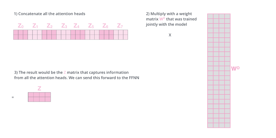

但是后面的全连接网络需要的输入是一个矩阵而不是多个矩阵,因此我们可以把多个head输出的Z按照第二个维度拼接起来,但是这样的特征有一些多,因此Transformer又用了一个线性变换(矩阵𝑊𝑂)对它进行了压缩。这个过程如下图所示。
上面的步骤涉及很多步骤和矩阵运算,我们用一张大图把整个过程表示出来,如下图所示。

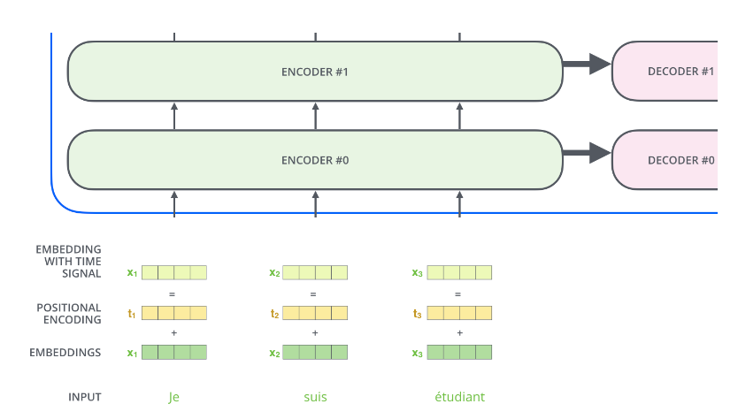

为了解决这个问题,我们需要引入位置编码,也就是t时刻的输入,除了Embedding之外(这是与位置无关的),我们还引入一个向量,这个向量是与t有关的,我们把Embedding和位置编码向量加起来作为模型的输入。这样的话如果两个词在不同的位置出现了,虽然它们的Embedding是相同的,但是由于位置编码不同,最终得到的向量也是不同的。

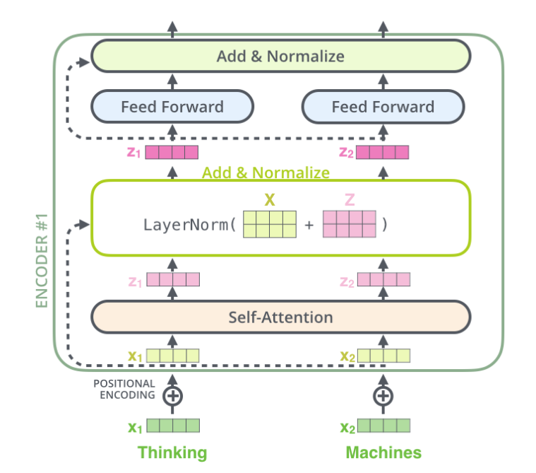

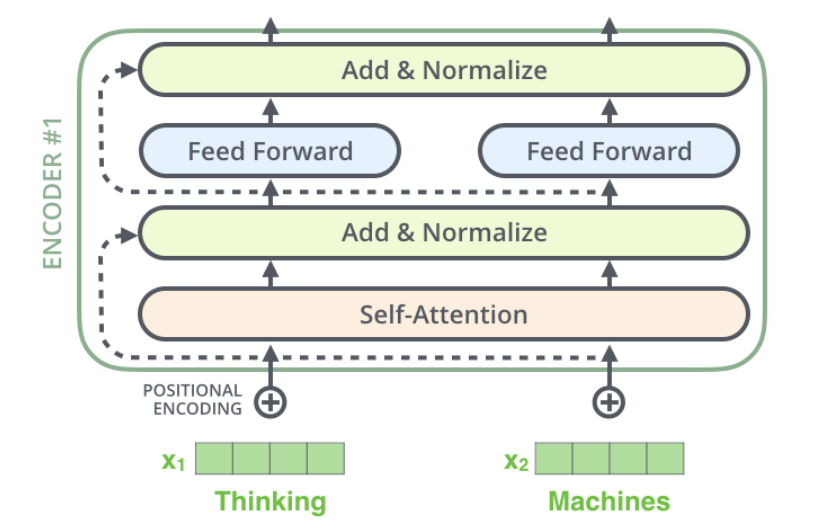

残差和归一化
每个Self-Attention层都会加一个残差连接,然后是一个LayerNorm层,如下图所示。
下图展示了更多细节:输入𝑥1,𝑥2经self-attention层之后变成𝑧1,𝑧2,然后和残差连接的输入𝑥1,𝑥2加起来,然后经过LayerNorm层输出给全连接层。全连接层也是有一个残差连接和一个LayerNorm层,最后再输出给上一层。
Decoder和Encoder是类似的,如下图所示,区别在于它多了一个Encoder-Decoder Attention层,这个层的输入除了来自Self-Attention之外还有Encoder最后一层的所有时刻的输出。Encoder-Decoder Attention层的Query来自前面一层,而Key和Value则来自Encoder的输出。
