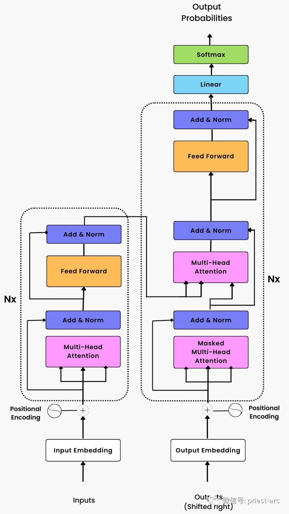

    针对 Transformer 的模型通用架构,我们可參考如下所示:
    基于如上的 Transformer 深度学习模型的整体架构参考模型图,我们可以看到:它由两个主要组件组成:

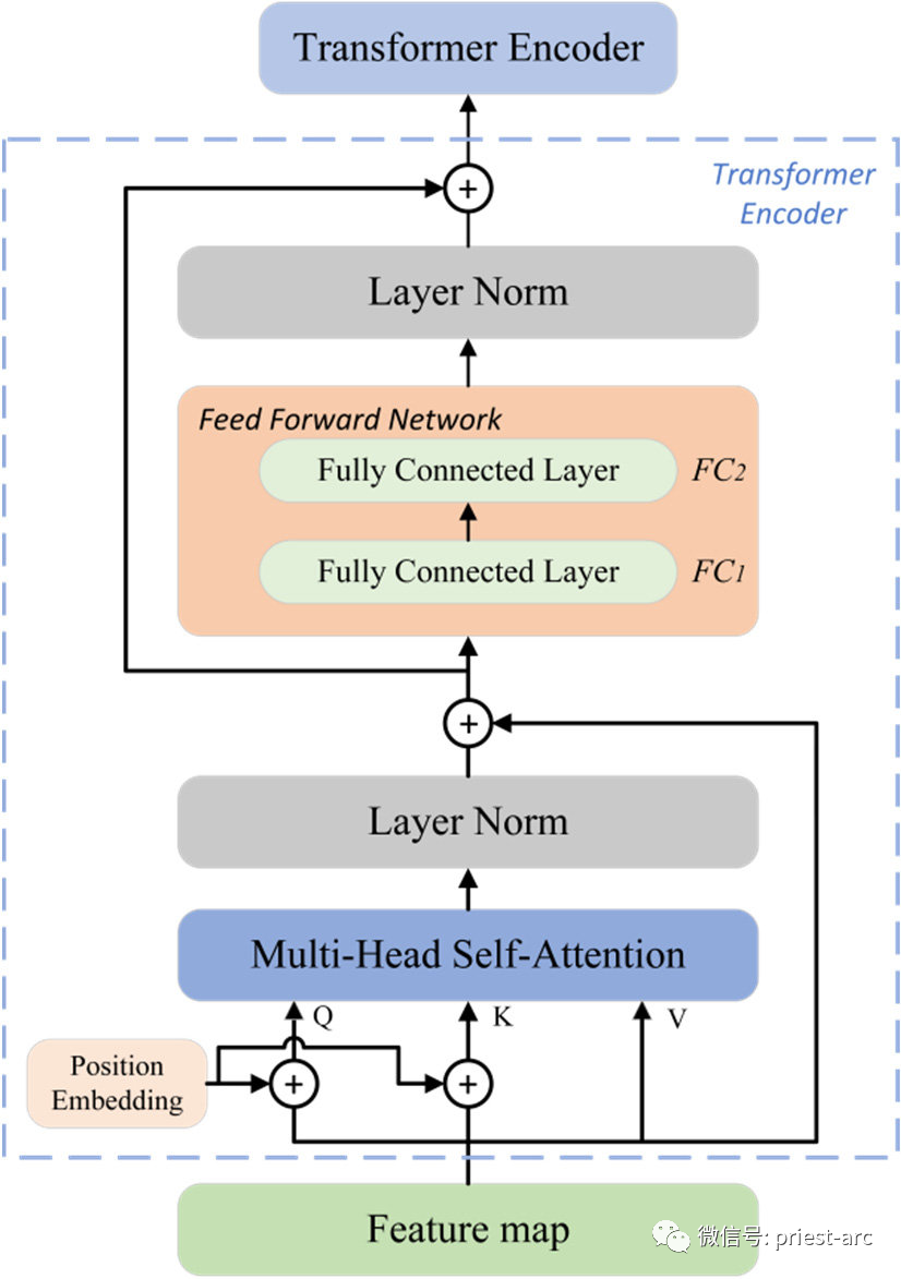

    1、编码器堆栈
    这是由 Nx 个相同的编码器层组成的堆栈(在原始论文中,Nx=6)。每个编码器层都由两个子层组成:多头自注意力机制和前馈神经网络。多头自注意力机制用于对输入序列中的不同位置之间的关系进行建模,而前馈神经网络则用于对每个位置进行非线性转换。编码器堆栈的作用是将输入序列转换为一系列高级特征表示。
    Transformer 编码器的整体架构。我们在 Transformer 编码器中使用绝对位置嵌入,具体可参考如下:

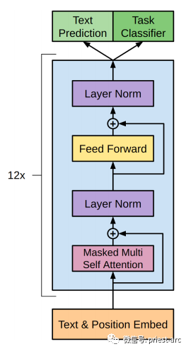

    2、解码器堆栈
    这也是由 Nx 个相同的解码器层组成的堆栈(在原始论文中,Nx=6)。每个解码器层除了包含编码器层的两个子层外,还包含一个额外的多头自注意力机制子层。这个额外的自注意力机制用于对编码器堆栈的输出进行关注,并帮助解码器对输入序列中的信息进行解码和生成输出序列。
    在编码器和解码器堆栈之间,还有一个位置编码层。这个位置编码层的作用是利用序列的顺序信息,为输入序列中的每个位置提供一个固定的编码表示。这样,模型可以在没有递归或卷积操作的情况下,利用位置编码层来处理序列的顺序信息。
    Transformer 解码器的整体架构,具体可参考如下所示:

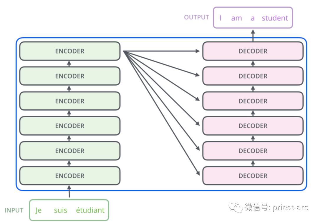

    在实际的场景中,两者的互动关系如下:

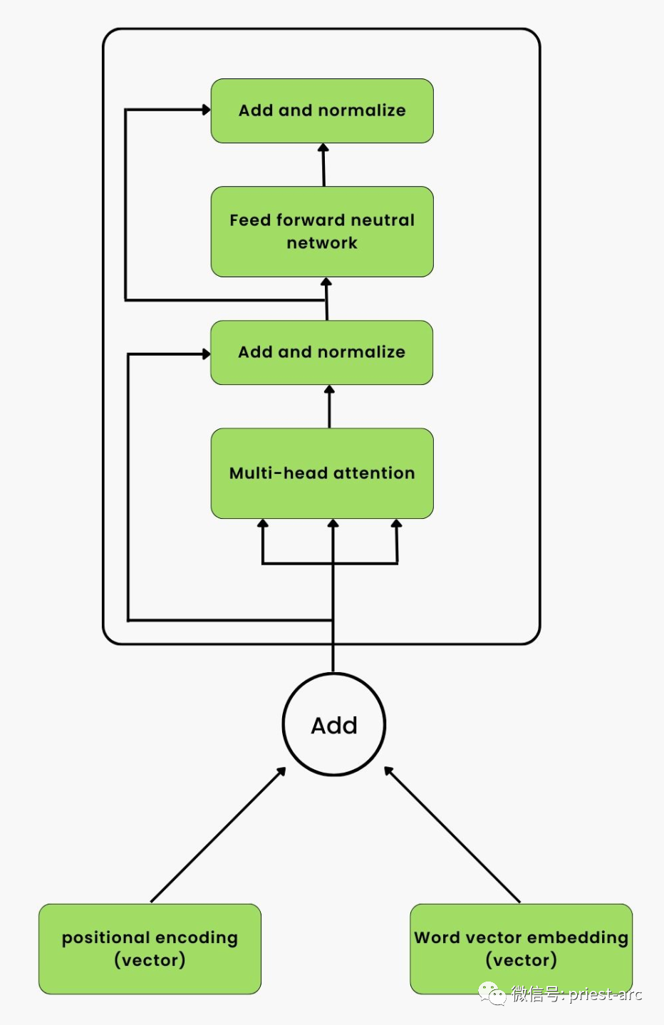

    通常而言,Transformer 神经网络接受输入句子并将其编码为两个不同的序列:
    1、词向量嵌入序列
    词向量嵌入是文本的数字表示形式。在这种情况下,神经网络只能处理转换为嵌入表示的单词。字典中的单词在嵌入表示中表示为向量。
    2、位置编码器序列
    位置编码器将原始文本中单词的位置表示为向量。Transformer 将词向量嵌入和位置编码结合起来。然后,它将组合结果发送到各个编码器,然后是解码器。
    与 RNN 和 LSTM 按顺序提供输入不同,Transformer 同时提供输入。每个编码器将其输入转换为另一个向量序列,称为编码。
    解码器以相反的顺序工作。它将编码转换回概率,并根据概率生成输出单词。通过使用 softmax 函数,Transformer 可以根据输出概率生成句子。
    每个解码器和编码器中都有一个称为注意力机制的组件。它允许一个输入单词使用其他单词的相关信息进行处理,同时屏蔽不包含相关信息的单词。

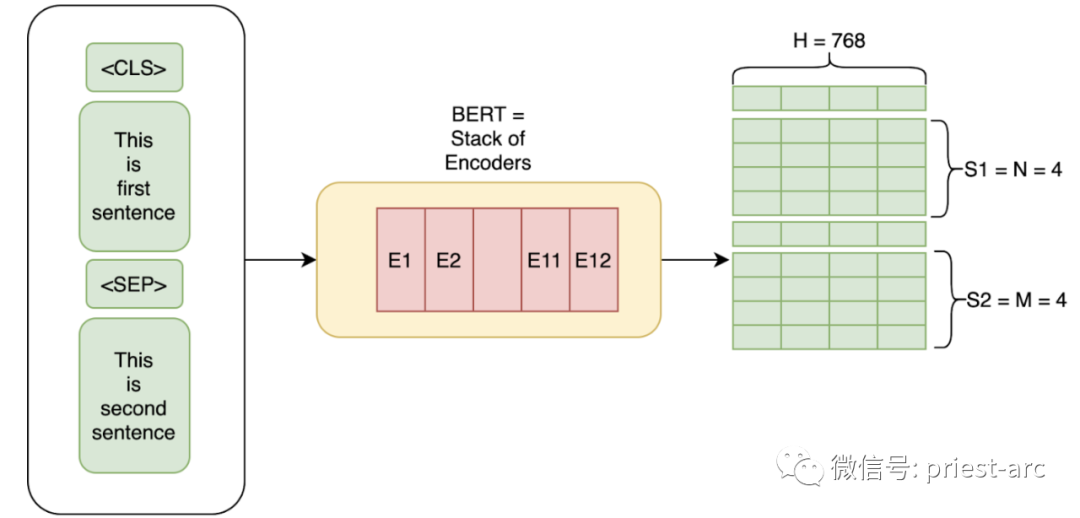

    1、BERT(双向编码器表示的 Transformer )
   作为一种由 Google 设计的技术,针对自然语言处理而开发,基于预训练的 Transformer 模型,当前被广泛应用于各种 NLP 任务中。
    在此项技术中,双向编码器表示转化为了自然语言处理的重要里程碑。通过预训练的 Transformer 模型,双向编码器表示(BERT)在自然语言理解任务中取得了显著的突破。BERT 的意义如此重大,以至于在 2020 年,几乎每个英语查询在 Google 搜索引擎中都采用了 BERT 技术。
    BERT 的核心思想是通过在大规模无标签的文本数据上进行预训练,使模型学习到丰富的语言表示。BERT 模型具备双向性,能够同时考虑一个词在上下文中的左侧和右侧信息,从而更好地捕捉词语的语义和语境。
    BERT 的成功标志着 Transformer 架构在 NLP 领域的重要地位,并在实际应用中取得了巨大的影响。它为自然语言处理领域带来了重大的进步,并为搜索引擎等应用提供了更准确、更智能的语义理解。
