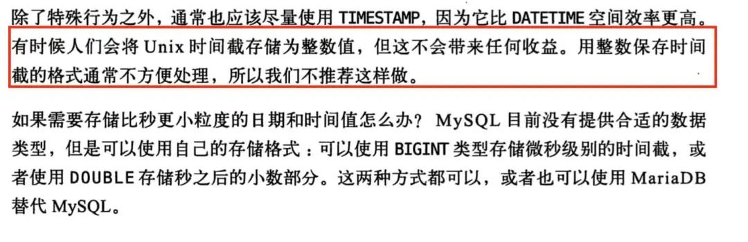

MySQL 中时间到底怎么存储才好?DATETIME?TIMESTAMP?还是数值时间戳?
并没有一个银弹,很多程序员会觉得数值型时间戳是真的好,效率又高还各种兼容,但是很多人又觉得它表现的不够直观。
《高性能 MySQL 》这本神书的作者就是推荐 TIMESTAMP,原因是数值表示时间不够直观。下面是原文:
每种方式都有各自的优势,根据实际场景选择最合适的才是王道。下面再对这三种方式做一个简单的对比,以供大家实际开发中选择正确的存放时间的数据类型:
