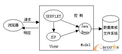

JSP有2种结构,本系统采用Model2即MVC结构如图2。MVC是模型、视图、控制的缩写,也就是说在使用jsp时,有相应的文件去实现相应的操作通常jsp只负责显示页面。业务逻辑等由javabean去实现。

Servlet技术是JSP技术的前身, JSP技术其实就是Servlet技术的一个高层封装。实际上JSP引擎要把JSP标签、JSP页中的Java代码甚至连同静态HTML内容都转换为大块的Java代码。这些代码块被JSP引擎组织到用户看不到的Java Servlet中去,然后Servlet自动把它们编译成Java字节码。这样,当网站的访问者请求一个JSP页时,在他不知道的情况下,一个已经生成的、预编译过的Servlet实际上将完成所有的工作。非常隐蔽而且高效。因为Servlet是编译过的,所以网页中的JSP代码不需要在每次请求该页时被解释一遍。JSP引擎只需在Servlet代码最后被修改后编译一次,然后这个编译过的Servlet就可以被执行了。由于是JSP引擎自动生成并编译Servlet,不用程序员动手编译代码,所以JSP能带给你高效的性能和快速的灵活性。
